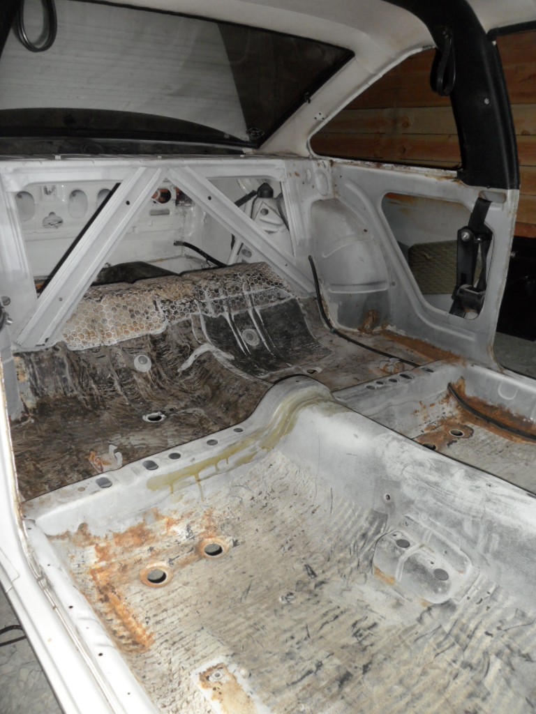

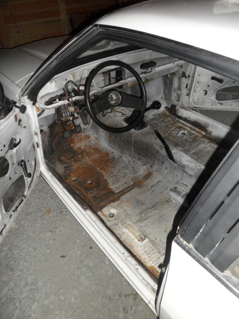

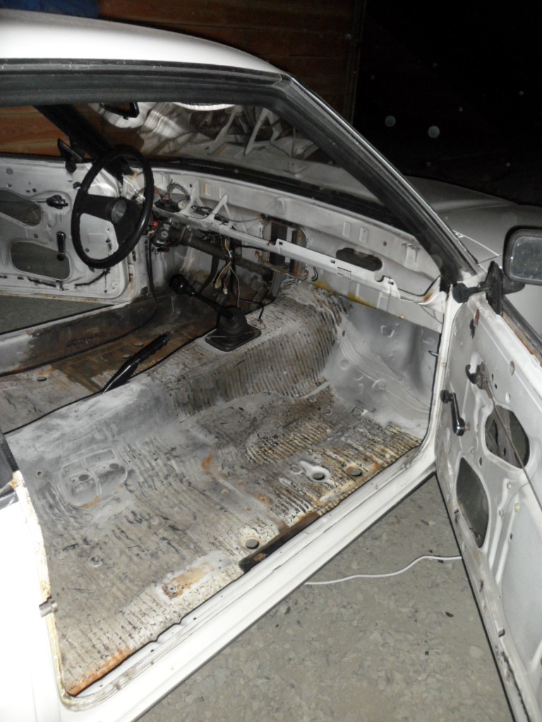

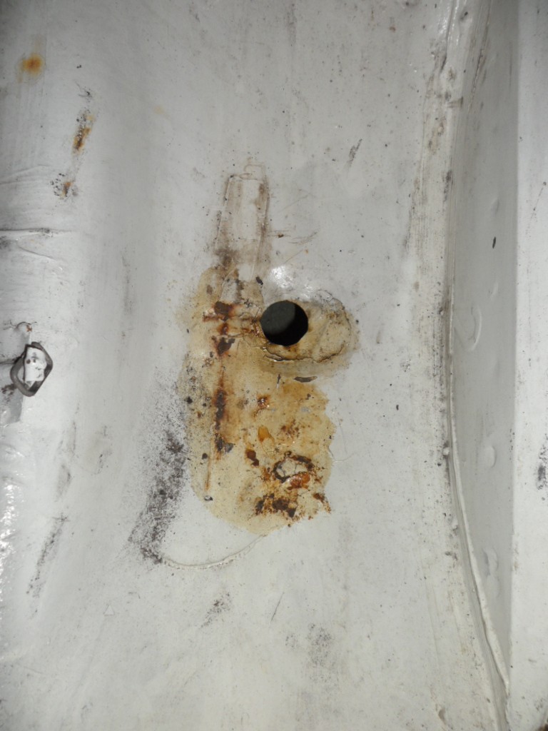

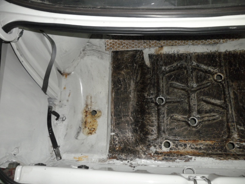

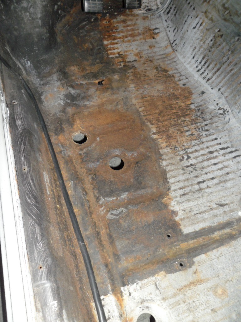

Voilà où j'en suis dans l'intérieur. Il ne reste que la colonne de direction équipée avec ce satané volant, le ciel de toit et le faisceau complet.

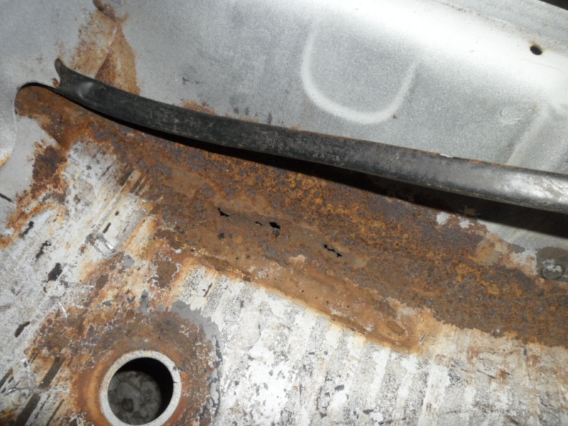

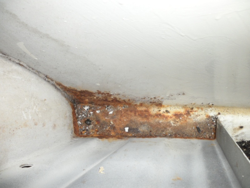

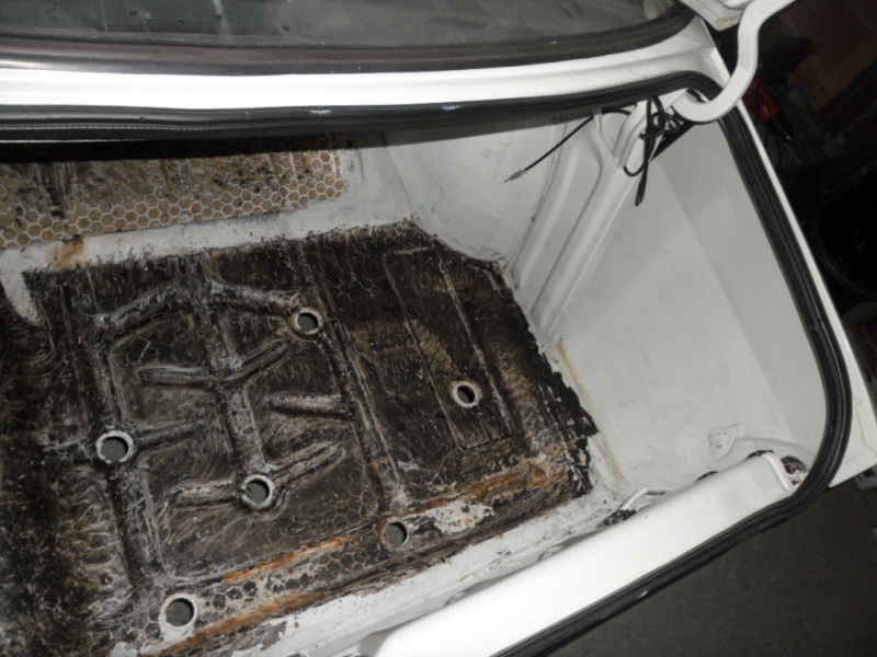

J'ai enlevé le goudron avec le décapeur thermique et une spatule. Autant il y a des endroits où ça part très facilement, autant d'autres endroits où ça reste bien accroché. Par contre Fred, on est plus près de la journée que de la 1/2 heure pour faire tous les planchers... :muah:
Il y a un peu de boulot, mais ça va bien se faire.
