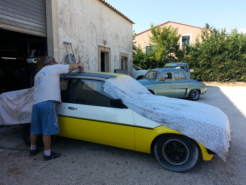

Aujourd'hui j'ai fini toute la partie électrique, mise en place des parechocS, fait reprendre par mon peintre une connerie que j'ai fait sur le toit...elle retourne en peinture demain pour la retouche.

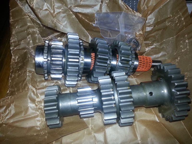

Puis en rentrant j'ai trouvé ça qui m'attendait sagement à la maison. La pignonnerie "1000 tours" directe de chez Quaife. :bien:

ca va ouiner cette boite... mais avec la moquette ca devrait etre bon pour les oreilles..

Ouh laaa la boîte ..! J'avais jamais vu ça dans une Opel. Mais j'avoue que je m'y perds : ils ont mis ça en Gr1 ? Est-ce que les rapports correspondent à ceux de la boîte à rapports rapprochés de la Commodore ? J'en connais un qui va se régaler.
Cette pignonnerie de boîte se monte avec les roulements et synchros d'origine ?
Le pignon de M.A. correspond aussi ?
Qu'as-tu fais à ton toit?
La mienne arrive normalement demain, on s'appelle pour le montage !
