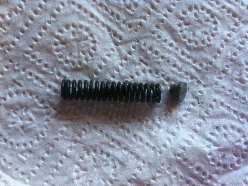

Salut à tous,
ce matin, en vidangeant la boîte, j'ai trouvé ceci au fond du carter
Est ce que quelqu'un saurait d'ou ces pièces pourraient venir?
Merci
Merci
- Eric M
- Messages : 11448
Ça ressemble aux verrouillages des axes baladeurs. Normalement il y en a 3 en tout. Sur celui-ci il manque la bille... donc tu pourrais avoir des vitesses qui sautent. (et une fuite d'huile)

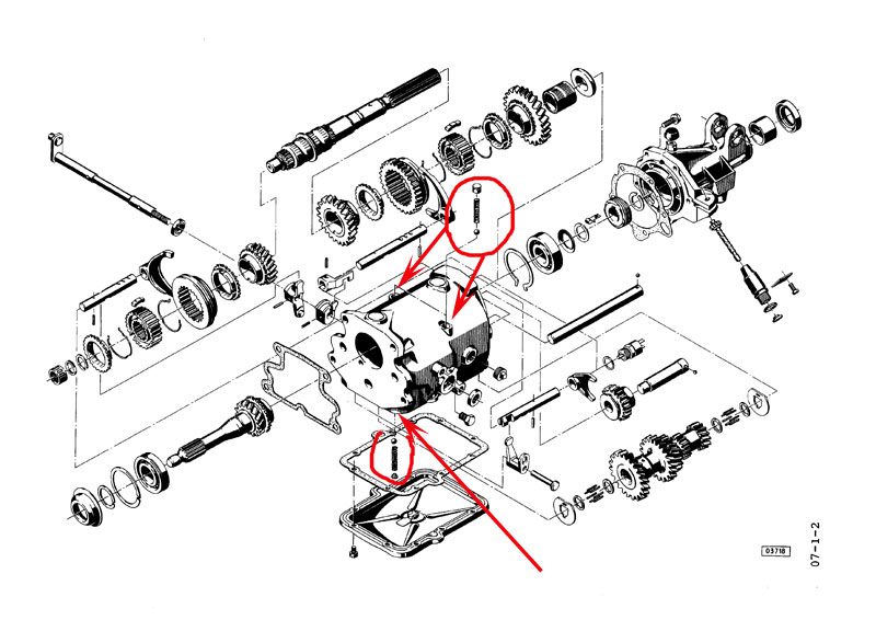

D'accord, parce que j'ai regardé au niveau de la boîte, et il y a une bille dans un trou genre comme celle d'un clapet de décharge de pompe à huile, c'est là qu'irait ce ressort?

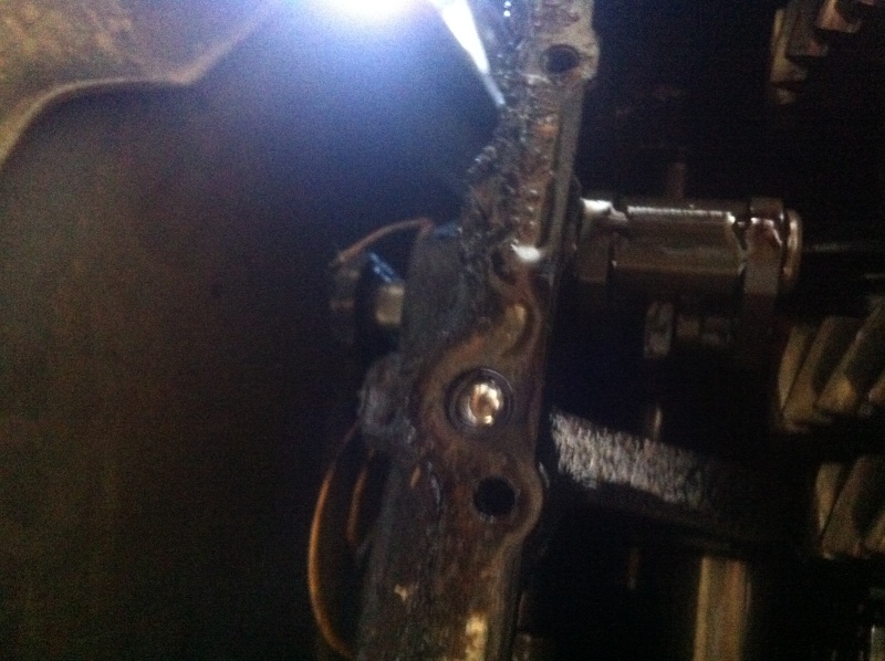

Voici une petite photo pour illustrer mes propos:

Voila où ça se passe :

N'oublie pas de remettre l'aimant avant de refermer.
Ok merci Thib
et je le rentre en force comme ça ou je peut mettre de la Loctite pour être sûr que la cale se barre pas?
Merci Eric pour la nomenclature
, de quel aimant tu parle?
