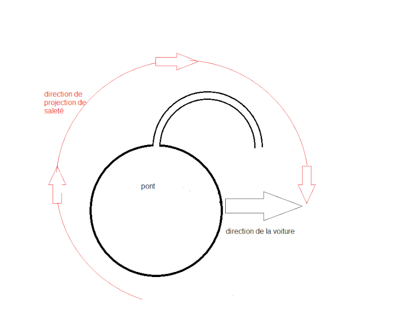

ce petit bitoniou est une mise à l'air libre idéalement il faut le remplacer par un tuyaux qui va vers le bas ça évite qu'il se bouche et que les crasses rentrent dans ton pont ...
:bien: Beau travail, je vois que tu as encore des excentriques pour le réglage des freins, la mienne a un réglage automatique, ce n'est pas mieux !
Le chapeau de ton aération de pont s'enlève, mais fais attention de le remettre correctement.
Si tu roules beaucoup sur des pistes boueuses cette aération est très vite bouchée, un petit tube courbé à 180° vers l'avant (dans la direction de rotation des roues) est mieux.
wim bos a écrit : mer. 09 janv., 2013 11:49[...] un petit tube courbé à 180° vers l'avant (dans la direction de rotation des roues) est mieux.
Moi j'aurai dis vers l'arrière... pourquoi l'avant ? :ref:
kevjail
Messages : 1135
Message par kevjail »
du joli travail :bien: sa avance !
Eric M a écrit : mer. 09 janv., 2013 11:56Moi j'aurai dis vers l'arrière... pourquoi l'avant ?  :ref:
pour faire entrer l'air ... :ange:
J'ai bien dis, courbé de 180°, donc l'entrée d'air est vers le bas.
En mettent le courbe vers l'avant on évite que la saleté projetée par les roues rentre dans le tube.
OK.
