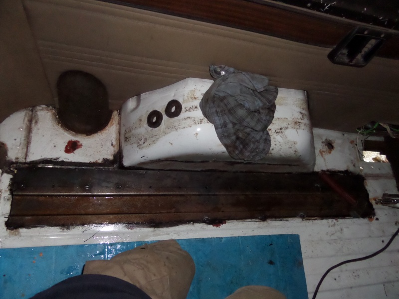

Aujourd'hui, juste ébavurage des soudures de la tôle de droite et peinture une couche sur le dessus, le dessous, le longeron où la soudure a brulé la peinture.
Cote gauche, réfection de la tôle qui tient le silent-bloc d'amortissement entre le châssis et le pont.
La plaque de ferraille était complètement pourrie.
Les vis ont cassé et j'ai du percer ce qui restait de vis pour y mettre des boulons.
Ca, c'est fait.
Puis peinture

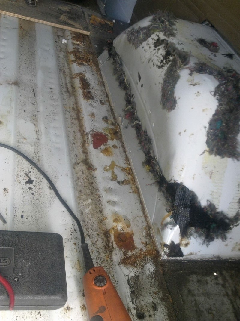

Avant, le coté le moins touché.
Après

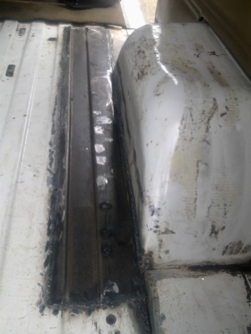

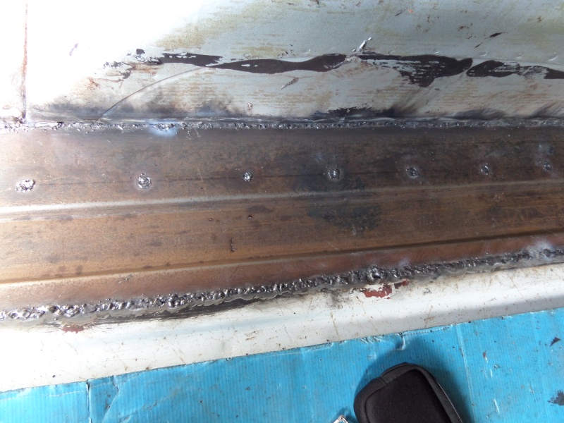

Hier, je me suis remis sur le van.
Recoupage de la tôle de gauche pour ajustement.
Perçage des trous en ligne pour soudure de la tôle sur le longeron.
Et il a plu, avec du vent.
C'est rentré dedans comme le van est dehors.
Puis la grêle.
Putaing, je me suis demandé si le van n'était pas maudit !
J'ai fermé les portes mais avec le film sur les vitres, on y voit rien avec le ciel gris et le masque à souder . . .
Pas glop.
Et ce matin, ciel bleu avec du vent frais mais sec.

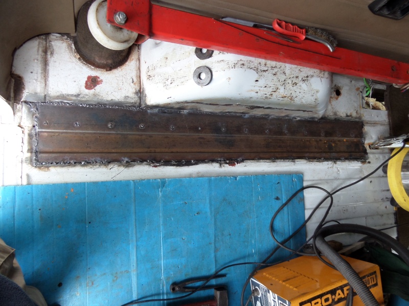

Soudure de la tôle
finition du cordon de soudure ou au point par point, à la baguette de 1.6 ou 2.0 suivant les épaisseurs à assembler.

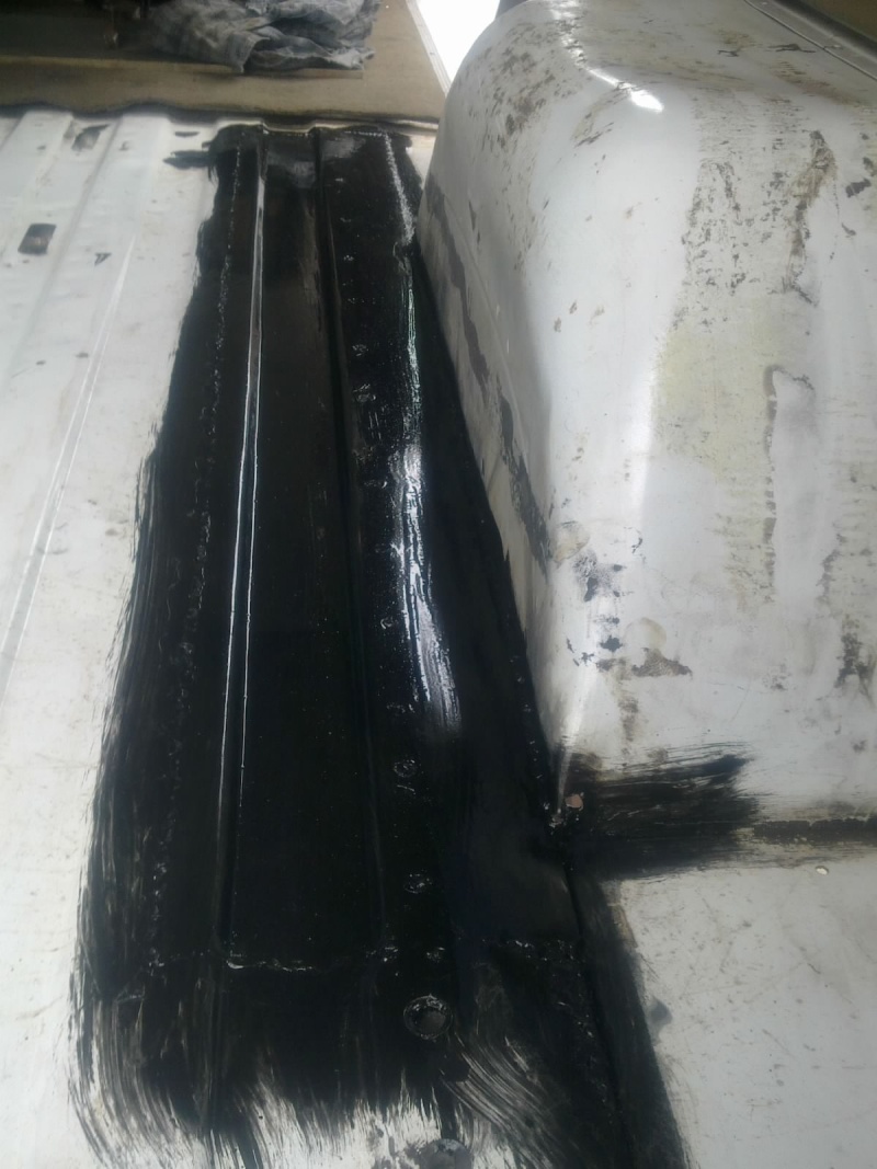

Ce soir (pas de photos), meulage des soudures et peinture à l'Hammérite de la tôle intrados et extrados. ( sous le plancher et le longeron)
A suivre
Messages : 3329
Hello.

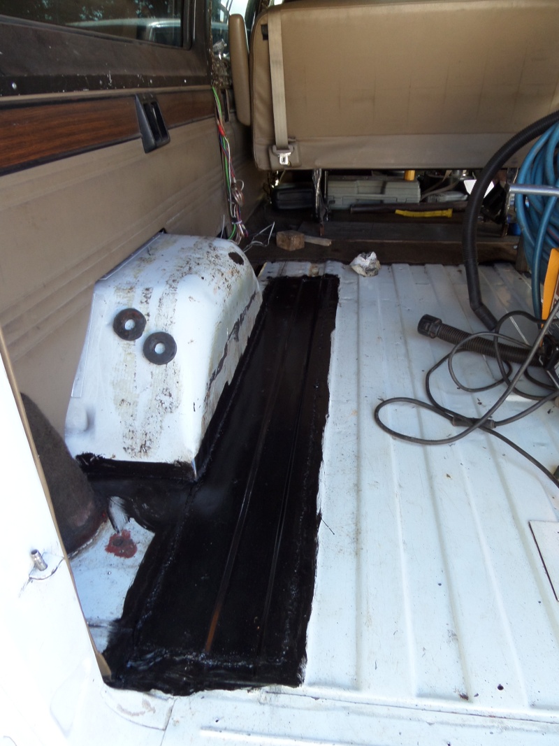

Enfin un peu de taff.
Les tôles de plancher sont finies, soudées, peintes et colmatées.
Il ne me reste qu'à façonner quelques tôles pour boucher les trous de la clim de cabine et le ventilateur du chauffage de la cabine arrière.

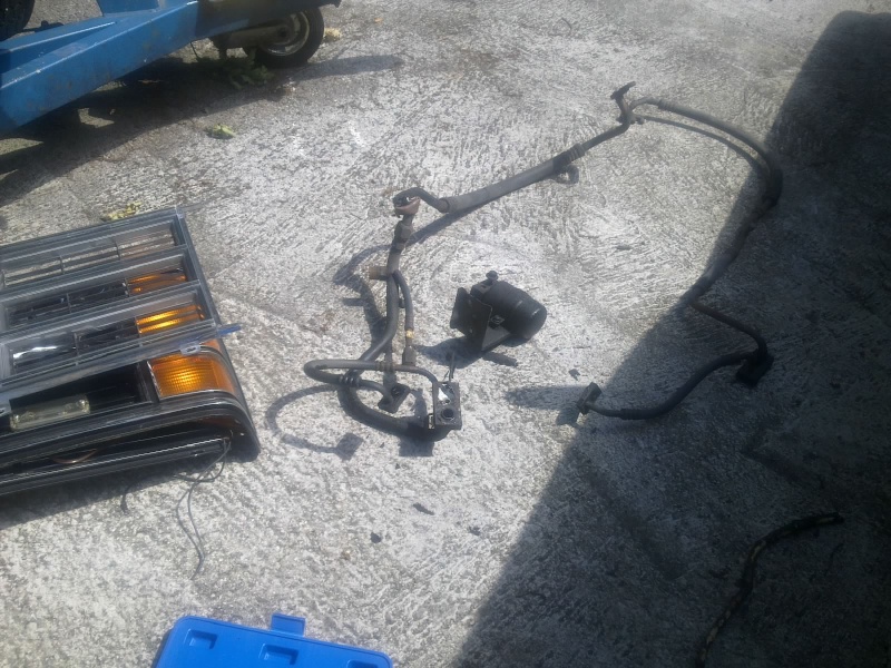

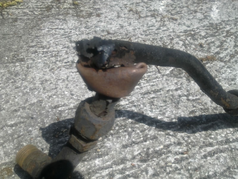

J'ai pu ce matin, passer à l'enlèvement de la climatisation.
Aussi bien celle de l'arrière que de l'avant.
Messages : 3329
Les morceaux.
Je ne saurais trop vous conseiller de vérifier vos tubes en acier de chauffage comme de climatisation.
