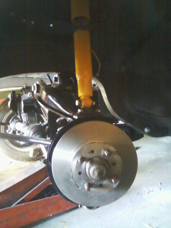

Ca commence a prendre forme mais il manque encore un petit truc....va falloir que je galoppe les casses pour trouver un étrier de? :84:
Je verrai bien sur place j'ai essayé avec des oméga Diesel mais c'est le montage avec les disques pleins et ils n'allaient pas
Messages : 11834
Vectra A 2.0i,Calibra 2.0i,Omega A 2.0i/2.4E,Kadett E :oui:
syt69
Messages : 1059
Message par syt69 »
Merci mantao ça me conforte dans le fait qu'il faut que je cherche une omega 2,4 i pour y piquer le moteur et les étriers avant...et peut être les arrières?
Corsa GSI, tu recupères la moitié exterieur et tu mixes ca avec tes etriers de série :oui:
