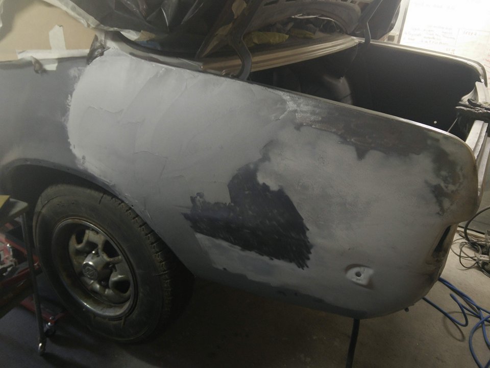

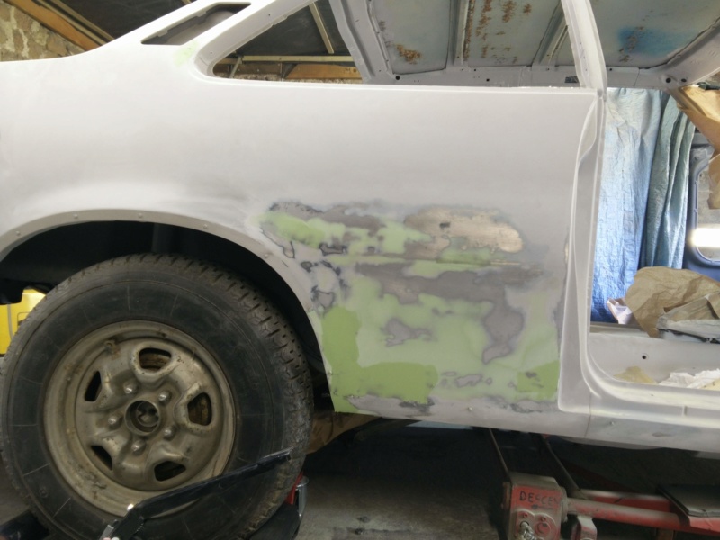

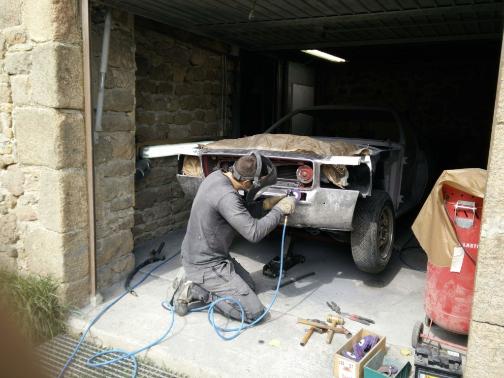

Durant mes 3 semaines de vacances d'été, j'ai plané l'ensemble de la voiture. Il y avait du boulot car les différents cordons de soudure avaient bien déformés la tôle, surtout la coupe en plein panneau, belle galère.
Coupe en plein panneau, aile arrière gauche :
Planage et pose d'un étain :
Cette idée de vouloir poser un étain était assez mauvaise, car la chauffe du chalumeau à déformer la zone plané. Comment perdre 2 jours de travail. :grr:
J'ai donc plané de nouveau l'aile et cette soudure et j'ai enduit d'un mastic de charge.
Sur cette aile ARG il y avait 5mm de mastic partout, après avoir calé l'ensemble de l'aile j'ai compris pourquoi.
Je ne suis pas magicien, après des heures à jouer du marteau et du tas, j'ai enduis l'ensemble. :oops:

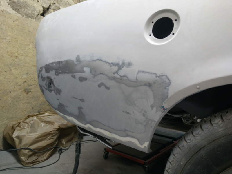

Planage et pose de mastic sur l'aile arrière droite :
On peut voir ici un manque de jeu lors du pointage de la pièce de rechange, il en résulte un bosse à planer sans accès.
Mon marteau à garnir et mon meilleur ami ainsi que le tir clou + des outils maisons pour rentrer dans les doublures.
Je me rends compte que j'ai refais un super renfort pour ensuite le cacher, heureusement que ce topic existe pour m'en rappeler.

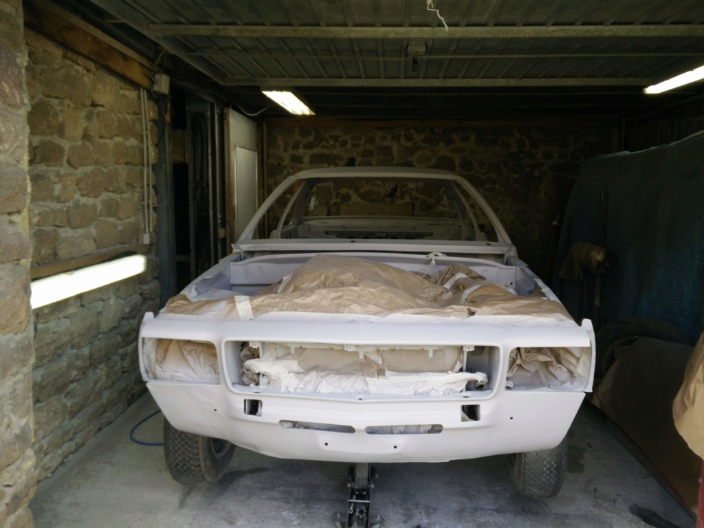

Ponçage du pavillon et mise en apprêt + reprise :
Ponçage face avant + reprise :
Réfection du réservoir sablage intérieur et extérieur + kit restom et mise en apprêt :
Mise en apprêt général :
Ce ne sont pas les dernières images car ici les arrêtes ne sont pas belle. J'ai repassé un weekend à corriger cela.
