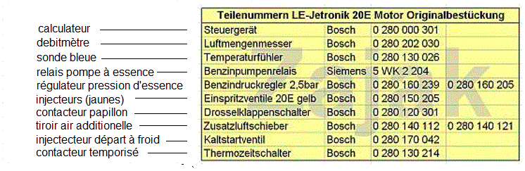

Les ref débit mètre 0 280 202 030,
Calculateur 0 280 000 301
et capteur position papillon 0 280 120 301
Sont elles adaptées entre elles ?
Re: démarrage Kadett GT/E
oui c'est les bonnes références des composants
avec 0280130026 pour la sonde de température.

Edit grilled par mantalukejeanmimi33 a écrit : ↑mar. 01 mars, 2022 16:45 Les ref débit mètre 0 280 202 030,
Alors sur la mienne , moteur 2.0 GSI voici les n° des pièces :
Débitmètre 0 280 202 030
Régulateur pression d'essence 2.5bar 0 280 160 239 / 205
Injecteurs 0 280 150 205 les jaunes .
Le distributeur électronique : un JHFU4 et n° 0 237 020 040 , mais ceux qui terminent par 041 et 042 fonctionnent aussi .
Pour le capteur position papillon je regarderai demain , sauf si quelqu'un le connait et peut l'indiquer.

C'est vrai à chaque fois les bougies sont noires, je les nettoie avant de réessayer
Tu dis que je débranche le papillon et je démarre ?
Les masses sont bonnes. La masse châssis est vérifiée et la masse arrive bien au calculateur par la borne 13.
Toutes les ref du tableau sont les bonnes à part
le régulateur qui est illisible mais ressemble bien au régulateur opel
Le relai de pompe nest pas bosch c'est vrai...
Le contacteur temporisé est illisible

Oui, tu peux débrancher le contacteur au papillon parce que si le contact 'accélération' reste fermé tu auras un mélange nettement plus riche et si le contact ralenti reste fermé ça peut gêner aussi.
Tu avais mesuré la pression d'essence qui était assez importante je crois, ça n'est pas bon, si le moteur est en marche normal la pression doit être env. 2,2 Bar, en cas de très forte accélération ça peut monter à 2,5 Bar max. (tu obtiens le même résultat si tu retires le flexible de dépression).
Le contacteur temporisé est déjà 'hors jeu' parce que tu avait débranché l'injecteur départ à froid.
