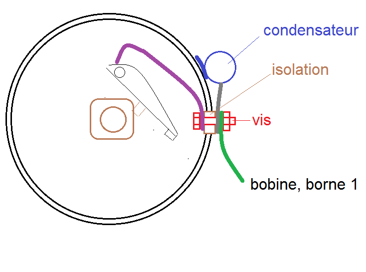

Le fil noir va à la borne 15 de la bobine.
De la borne 1 de la bobine un fil vert au distributeur, attention pour son branchement:
Il y a donc un trou dans le boîtier du distributeur ou passe la vis (M5), cette vis doit être entièrement isolée du boitier.
Le condensateur se trouve à l'extérieur du distributeur (fixé avec 1 vis) le fil du condensateur et le fil vert venant de la bobine vont dessous l'écrou de cette vis (clef 8) ces 2 fils sont isolés du boîtier distributeur.
A l'intérieur le fil des vis platinés a une cosse en forme de fourche, cette cosse va dessous la tête de la vis et est aussi entièrement isolé du boîtier.
Pour vérifier si tout est bien monté, tu ouvres les vis platinés, tu mets le contact et tu dois avoir du courant sur le "marteau" des vis platinés.

Donc le fil noir va à borne 14 de la bobine et le reste comme dans le plan.

Du coup, le condensateur est censé être fixé sur le distri et non sur la bobine ?

Très bien !

Helio67 a écrit : sam. 10 sept., 2016 10:00
MOI, je suis partit du principe que mon branchement est correct (dsl Wim)
Mais Aurélien, si le branchement était correct le fil venant du neiman était branché :muah:
regardes ici "mon vieux" ;) ce que j'ai dis:
Écrit le Mardi 23 Août 2016 à 18h36
En tout cas, je suis content pour toi que l'Olympia Rekord tourne bien :bien:
