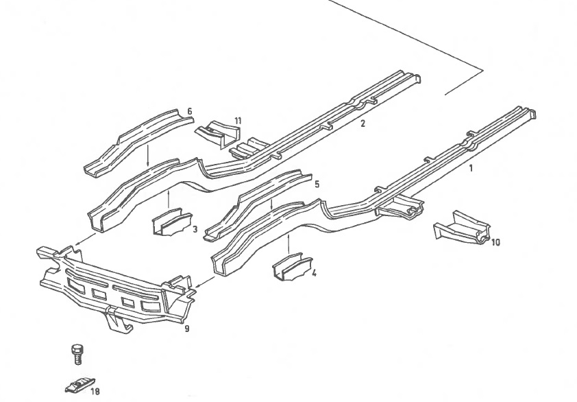

l'intérieur du longeron est néanmoins assez sain, pas de corrosion perforante, par contre c'est vrai que cette superposition de profils en U n'est pas très pro, mais ça doit quand même être assez rigide si les soudures sont bonnes. Il me semble que d'origine il n'y a que 2 couches de tôle superposées, mais sur ce schéma il y a encore les renforts 3 et 4 ?

Merci pour le schéma. C’est vrai que je me dis que tant qu’à refaire les choses autant refaire bien ce qui a été fait un peu n’importe comment. Ce qui me pose principalement problème avec cette superposition de tôles, c’est que a moins de rajouter encore des couches pas dessus, ça va être compliqué de repartir avec un nouveau renfort intérieur que je vais avoir du mal à souder au milieu de tout ça.
Si tu me confirmes que la deuxième option est la meilleure, je suis bien content car c’est en effet celle qui me paraissait la plus sensé et qui est la plus simple à réaliser. Pour l’angle de chasse je vais certainement positionner les éléments avec l’ensemble du train et la barre anti roulis d’origine monté.
Pour la barre de la Manta B, ça m’intéresserait en effet de voir à quel endroit tu l’as fixé sur l’avant des longerons. Il va donc falloir que j’en trouve une…

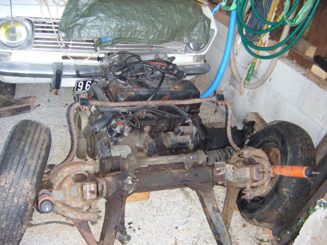

il te faut une barre stab assez large avec des extrémités incurvées pour laisser passer les roues lors du braquage

D’accord, je visualise mieux le problème avec cette photo. C’est très sympa de ta part, si j’ai trop de mal à trouver , je te demanderai certainement de l’aide en effet. Mais avant de t’embêter, Je vais déjà essayer de voir si je ne peux pas adapter celle que j’ai. Je n’avais pas pensé à cette histoire de braquage de roue.. et est-ce que la barre anti-roulis de la manta A ne sera pas trop rigide si j’arrive à l’adapter à l’avant ? Elle doit faire dans les 25mm de diamètre a vu d’œil car elle a aussi la fonction de triangle de direction à l’origine . Mais je me dis que si ça marche dans un sens, ça doit marcher à l’opposé… a voir. Est-ce problématique sur le comportement de la voiture d’avoir une barre anti-roulis un peu trop rigide ?
