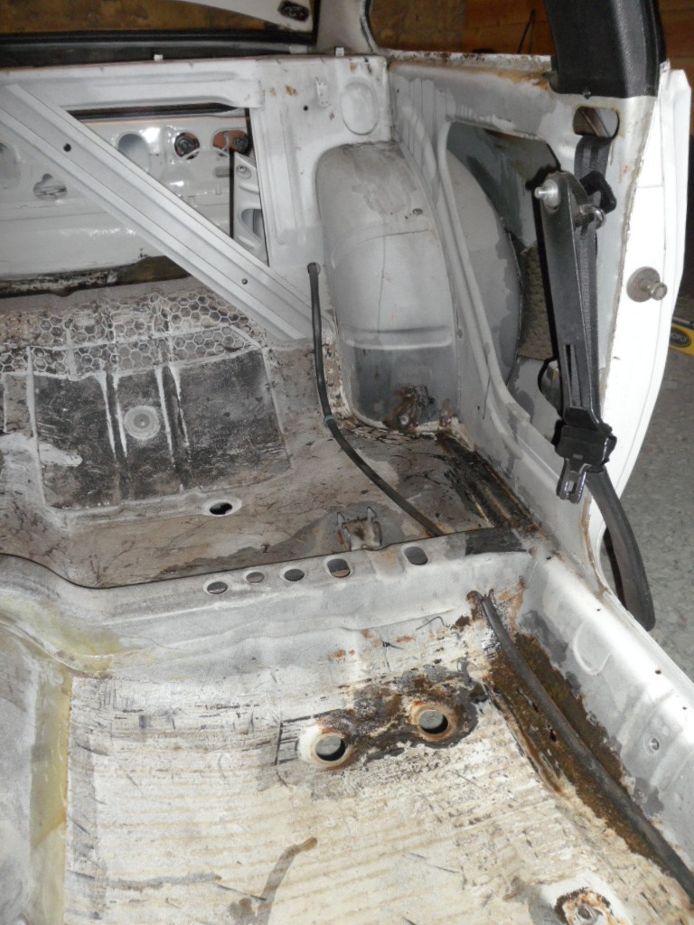

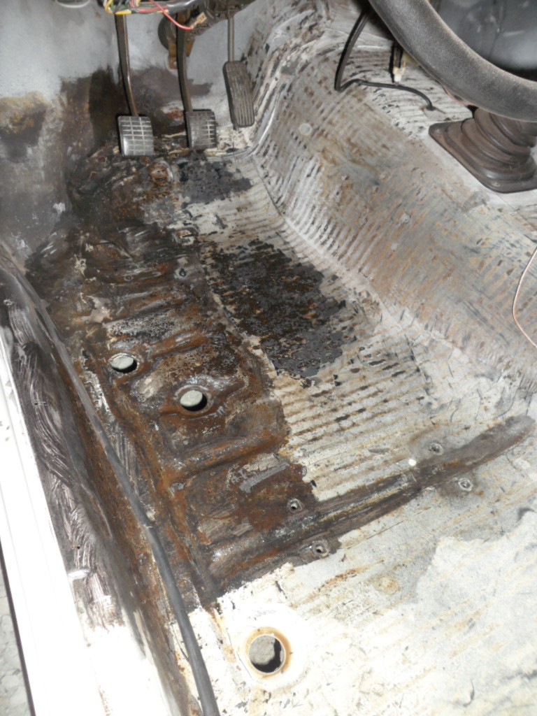

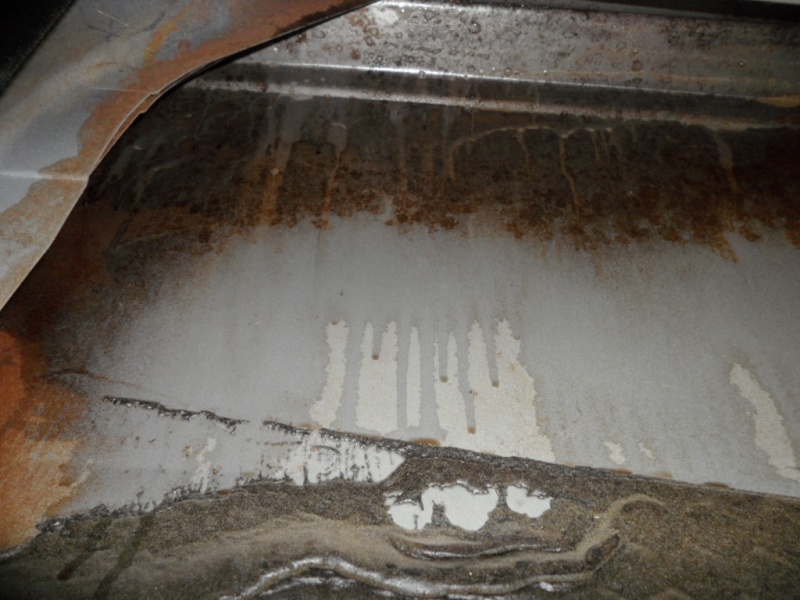

Réfection des planchers.
Aujourd'hui, entre autres choses, application de la première couche d'acide phosphorique, après avoir dégrossi à la meuleuse au grain 50 décapeur. Appliqué sans dilution dans l'eau sur les parties rouillées.

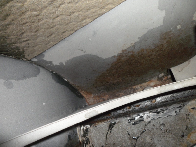

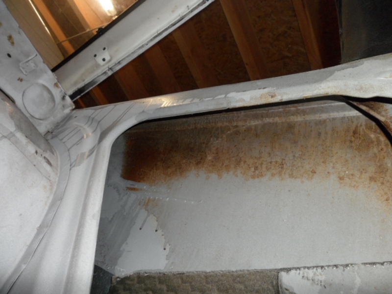

Je ne pensais pas trouver de la rouille, en partie superficielle, dans les partie avant des ailes arrières. J'y suis allé un peu à l'aveugle avec le pinceau. C'est en regardant les photos plus tard que j'ai vu exactement ce qu'il y avait.
Je laisse agir deux jours; j'y retourne jeudi pour voir comment ça réagit et mettre une seconde couche.

t'es sure qu'il faut laisser agir deux jours :?: c'est vachement corrosif ce truc mef quand tu l'apliques quand même , je vois que t'avances plus vite que moi du coup :muah:

Tu peux laisser ça bouf que la rouille sauf la ou la tôle et trop fine :oui:
Normalement tu te sers de l'acide pour faire un trempage de pièces c'est super efficace :oui:

tu dois pas le rincer après normalement?

Suivant ce que ça donne, je pense nettoyer tout avec un dégraissant avant l'application du rustol. White spirit?

Un coup de brosse et rustol :oui:
Après faut attendre que ça sèche :sic: très long le rustol, mais super efficace.
Rustol en bombe pour les petites surfaces.
