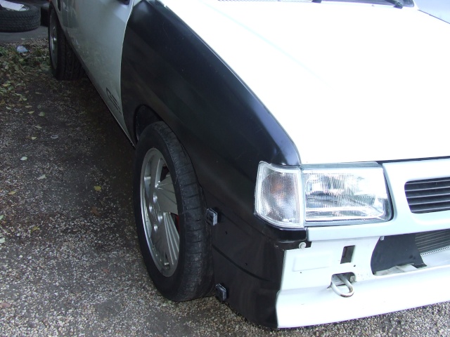

C'est juste de la peinture normale sans spécificités et j'ai juste nettoyer avant, pas de ponçage.

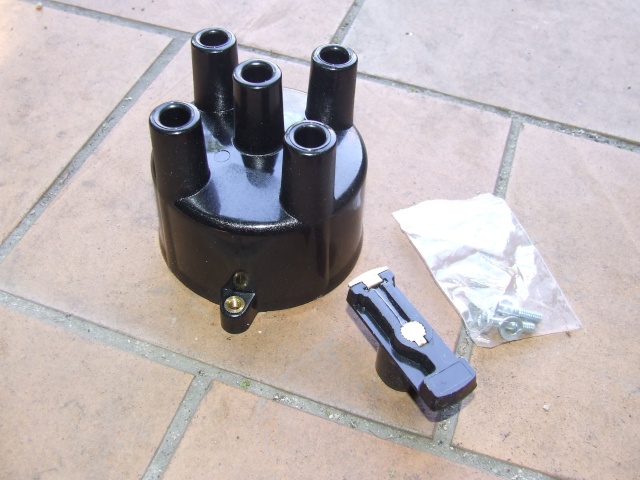

Bonsoir à tous,
aujourd'hui, remplacement de la tête et du doigt d'allumeur
Et de l'aile avant droite

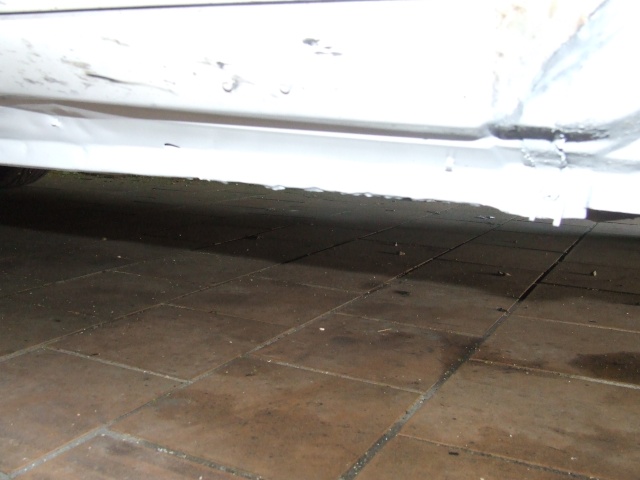

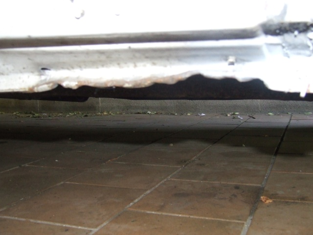

Bonsoir à tous,
J'ai oublier de dire qu'avant de mettre en place l'aile avant droite, j'ai redresser comme l'autre côté le bas de caisse
Avant
Après
Avant
Après
