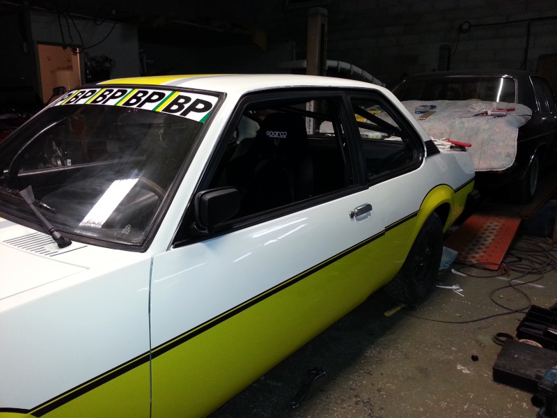

Aujourd'hui j'ai fini toute la partie électrique, mise en place des parechocS, fait reprendre par mon peintre une connerie que j'ai fait sur le toit...elle retourne en peinture demain pour la retouche.

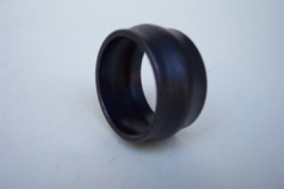

Par contre, toujours pas reçu la bague de pression qui me manque pour le montage de mon pont  :grr:
D'ailleurs si l'un d'entre vous en avait une en rab, et accepterait de me l'envoyée... en attendant de recEvoir la mienne...  :402:
Ouai tu lui a fais quoi au toit :ref:
Elle ressemble a quoi ta bague? C'est specifique a l'autobloc ou c'est du standard? Si j'ai, avec plaisir :sol:
J'ai du refaire un trou pour une des baleines du ciel de toit et le foret m'a un peu échappé et j'ai fait un petit pète... :red:
Concernant la boite... on verra quand je m'y pencherai, mais oui Jay, on s'appelle quand tout est ouvert :cou:
La bague de pression c'est ça. mais c'est à usage unique, il en faut une neuve...
Ha, bah,ça ne me dit rien. Je sais même pas ou ça va :ref: Pourtant c'est pas les pièces qui manque :muah:
Cette bague va entre les 2 roulements conique du pignon d'attaque, ça fait un peu 'ressort', elle éloigne les cônes d'intérieur de ces roulement l'une de l'autre pour assurer un pression constante sur les rouleaux coniques de ces roulements, c'est important pour éviter un bruit pendant les changements de charge, accélérer / ralentir.
On règle le couple conique sans cette pièce parce que autrement il fallait une tonne de ces bagues, une fois tout semble bon on la monte, c'est l'avant dernière pièce à monter, la dernière est le joint spi. :oui:

Aujourd’hui, mise en place des pare brises finitions du tableau de bord et mise en place des baquets.

ca avance très bien ton affaire!
pour le toit dommage... mais c'est "les risques du métier", juste un peu de temps de perdu mais ca ne se verra surement plus après retouche :oui:
j'aime bien tes "coussin" pour arceau :bien: ... et ton "admiralétabli" :muah:
