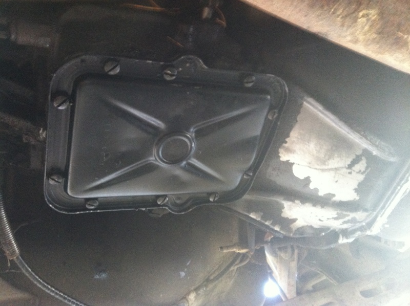

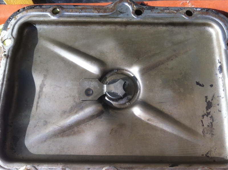

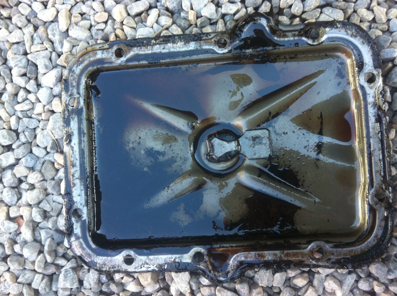

Normalement il y a une petite plaquette aimantée sur l'interieur du carter près due la vidange. Cet aimant rassemble les différentes limailles dues à l'usure des pièces mobiles de la boite. (on le voit sur le schéma)
Ok pas de soucis, l'aimant est bien en place, voici ma plaque avant et après nettoyage
Merci pour vos précieux conseils les gars

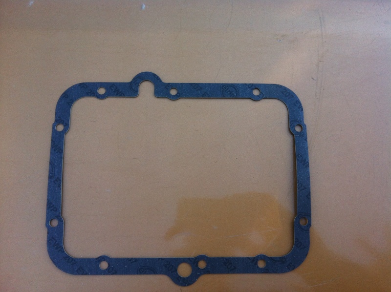

Bonsoir à tous,
ce matin, remontage du carter avec un joint tout neuf et avec le ressort et sa cale puis remplissage de la boîte
Demain matin, j'irais faire un tour avec pour voir si tout va bien

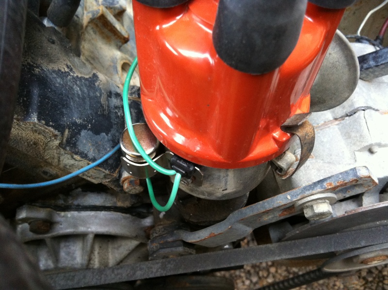

Je reviens d'un énième essai après remplacement du condensateur par un neuf et d'un régulateur de pression au niveau de la rampe d'injection et c'est toujours pareil...
Je vous ai fait une vidéo et vous allez voir qu'à un certain régime (à partir de 2500 trs/mn) le moteur à des secousses malgré que tous les cylindres donnent bien

Est ce que l'avance mécanique de ton allumeur est libre ?
Ça veut dire; est ce tu peux tourner le doigt d'allumage à gauche et est qu'il revient dans sa position d'origine.
