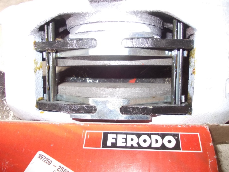

quelques photos, ca va j'arrive a avancer, un peu au ralenti, mais ca avance (le soleil ca aide!!!)
les étriers ont été complétement démontés, repeints, et remontés, pas de traces sur les pistons
plaquettes, axes et ressorts neuf, ca devrait aller nikel
