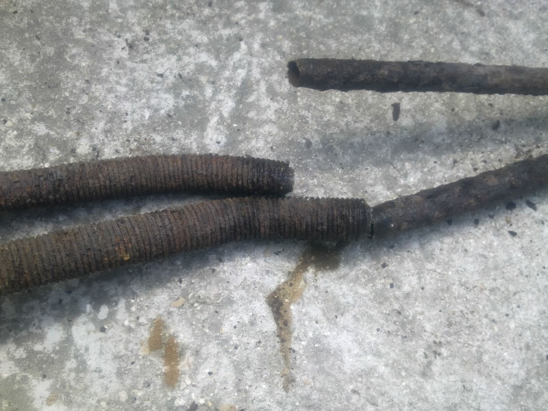

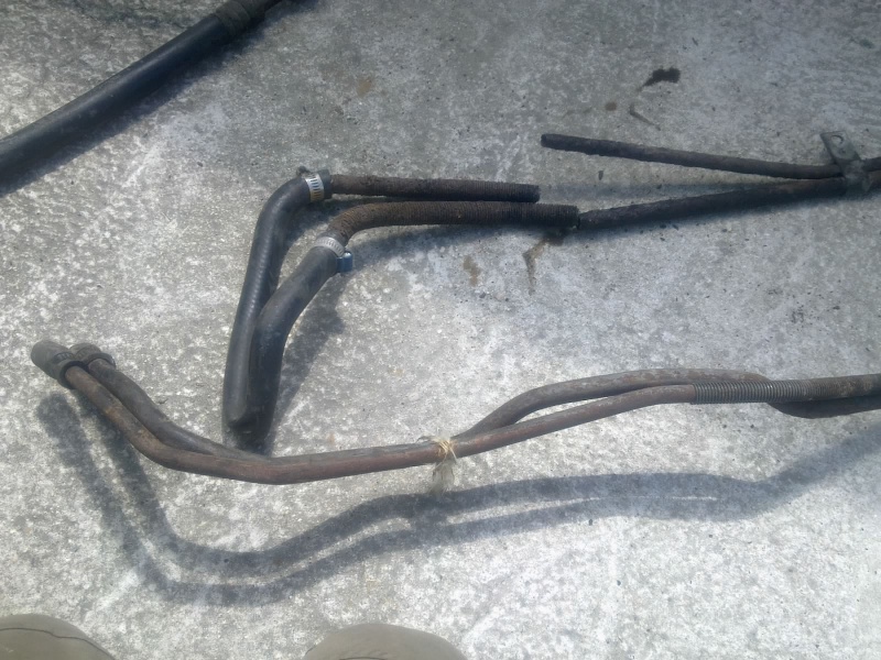

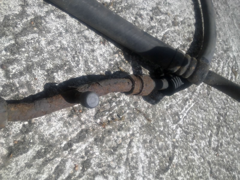

Le plus chiant a été d'enlever les tubes rigides de chauffage qui passent sur le dessus de la BVA.
Il m'a fallu les couper, je n'arrivais pas à les sortir.
Messages : 3329
Les deux tuyaux de chauffage pour l'arrière, pour ceux qui en sont équipés.
Caca.

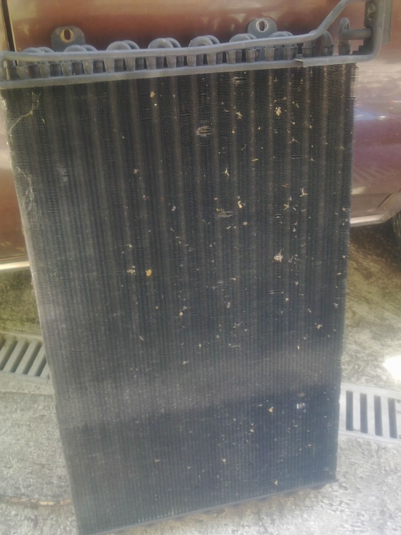

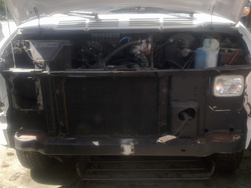

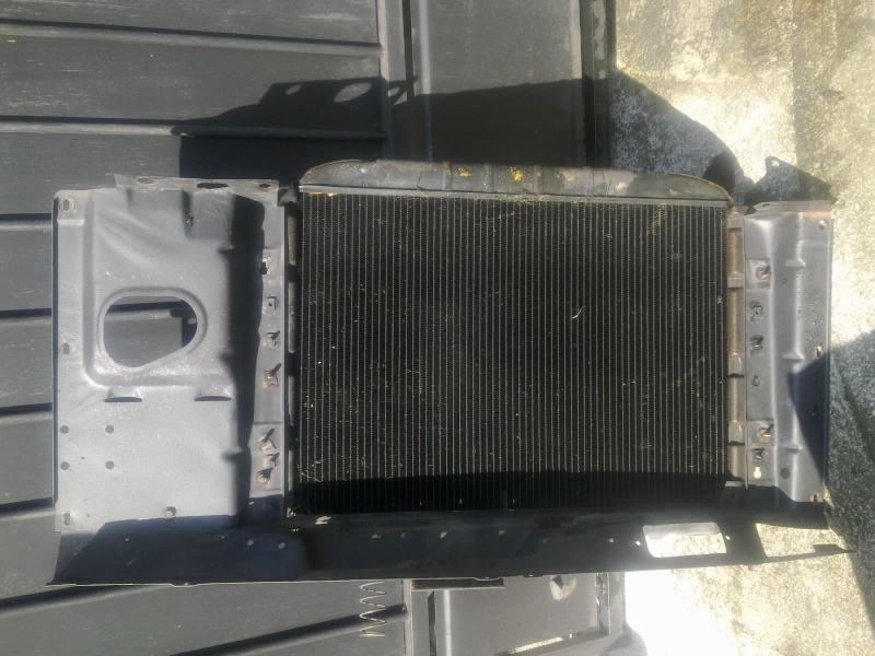

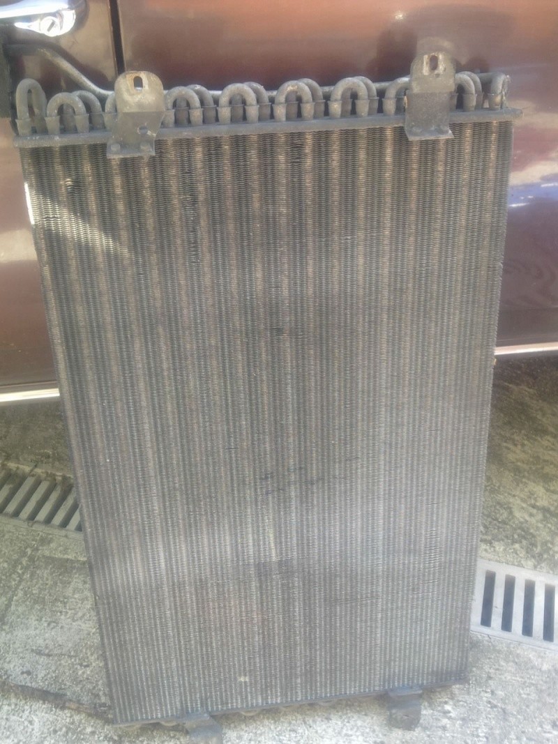

Dépose du radiateur de clim de façade.
Recto.
Verso
Messages : 3329

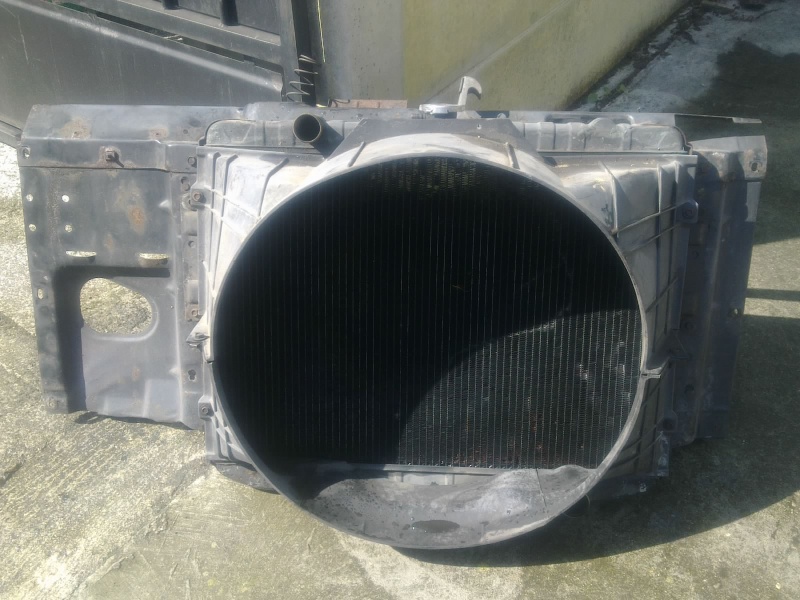

La façade à nu.

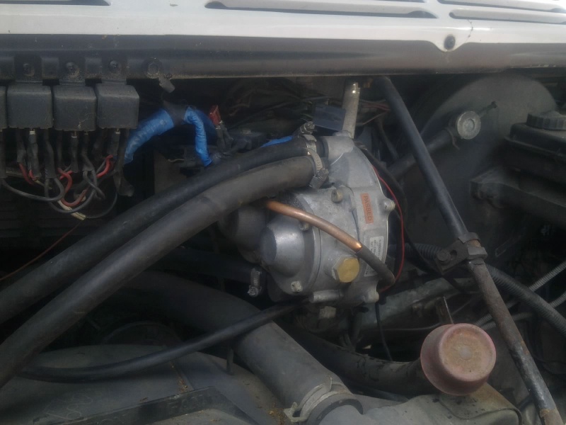

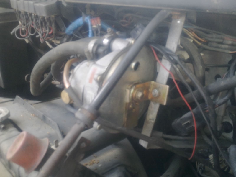

J'en ai profité pour ré-orienter le vapo-détendeur de 90°.
Il n'est plus face à la route.
Modif bien minime dans les tuyaux de chauffage.

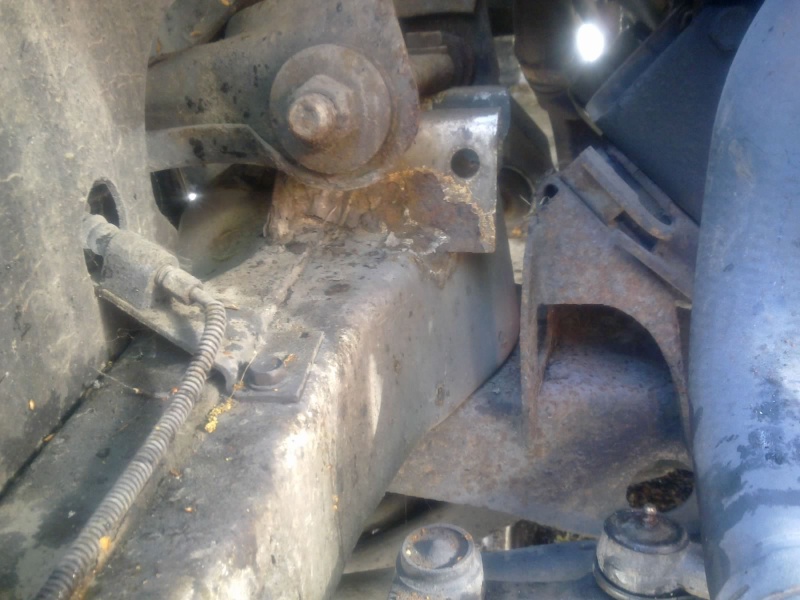

Messages : 3329
C'est pas méchant mais il faut s'en occuper.
Messages : 3329
La suite demain.

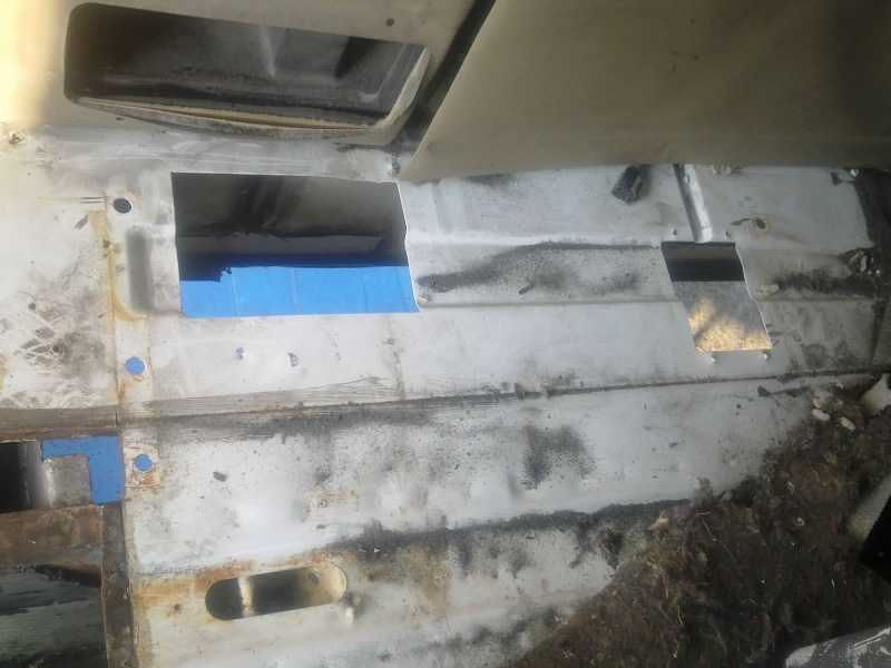

Si le châssis est sec, peinture.
Sinon, la peinture va attendre que ce soit sec.
En attendant, j'aurai les tôles à faire pour boucher cela.
Le moteur est bien sale mais j'ai peur de passer le karcher dessus et d'avoir des problèmes de connections futurs . . .

Tu la vire la clim, ou tu la rénove?
Et le chauffage à l'arrière, pareil?
Messages : 3329
Bonjour Thierry.
Non, dehors, exit la clim.
Tout est à changer, les tuyaux sont très corrodés, les accessoires aussi et le radiateur doit en être de même.
Ca fera du poids en moins et encore un meilleur refroidissement pour le moteur.
Pas de chauffage arrière non plus.
M'en fous, ce n'est pas un lupanar :muah: mais un fourgon. ;)
