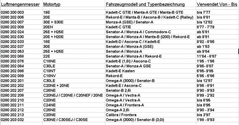

bidougsi59 a écrit : mar. 07 juil., 2015 20:33
J'en ai mis un qui avais une autre ref mais ça marche nickel. J'ai mis un 030 alors qu'il y avait un 033 dessus.....
030 est pour les moteurs 20E et H20E depuis Sept. '81 le 033 est pour les moteurs 18E Sept. '82 - Août '86.
Messages : 7766
Donc peut être qu'il est bon mais pas adapté à la voiture. Merci wim je savais que tu allais me sortir la liste des ref :muah:
