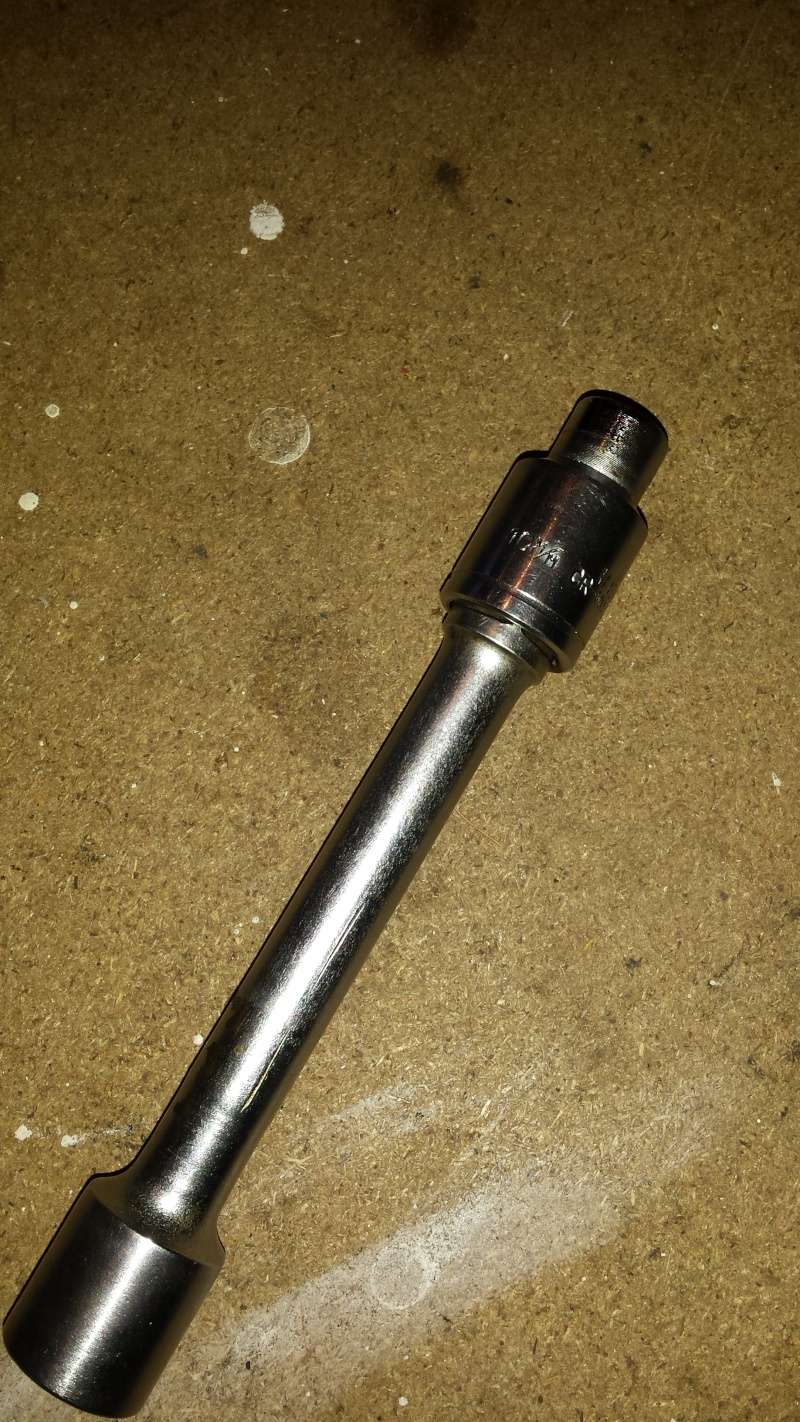

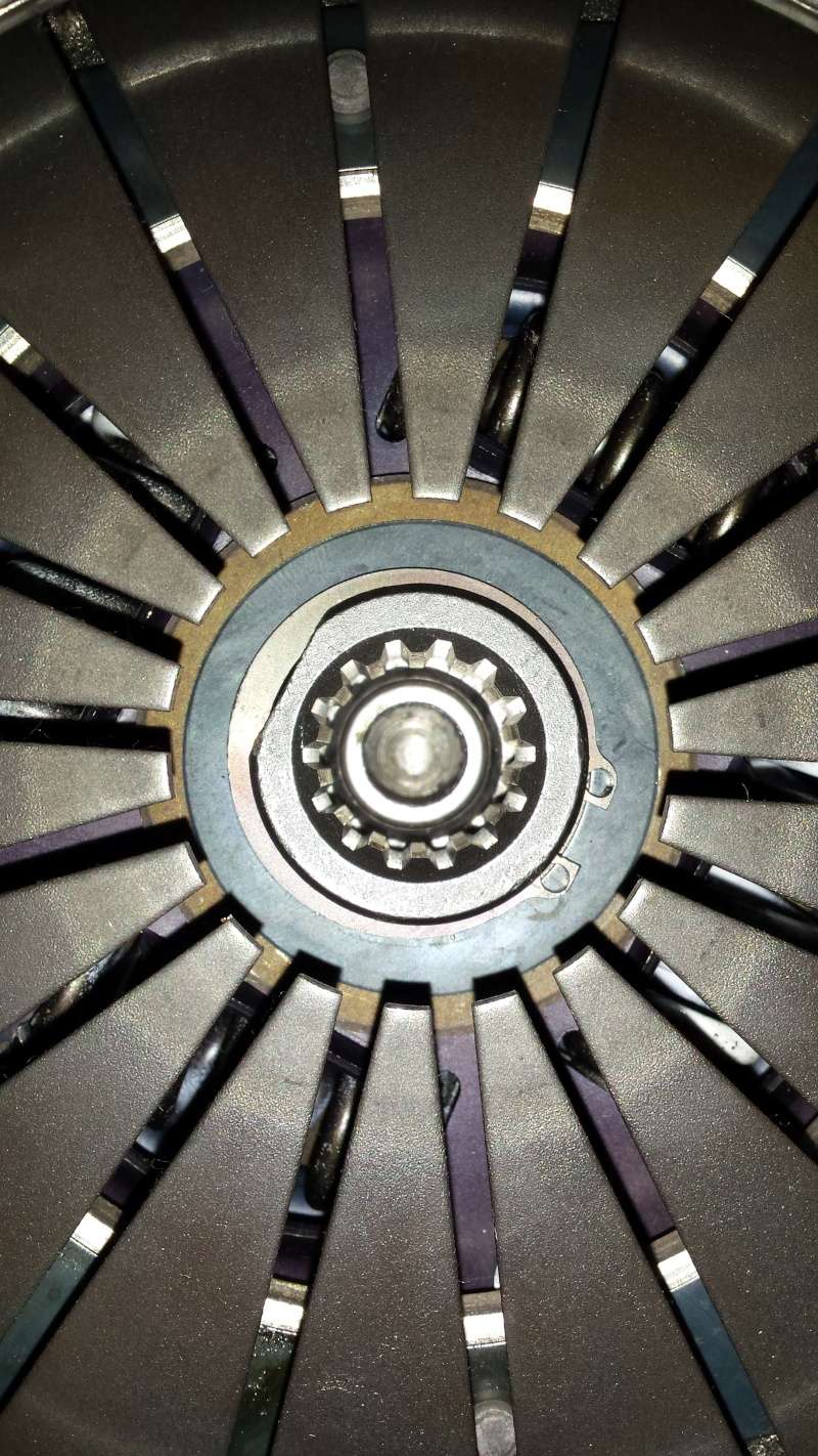

Tu dois te fabriquer un outil pour centrer le disque (ou l'acheter) ,Tu peux le centrer visuellement mais c'est de la pifométrie .
Il faut que ta boite rentre FACILEMENT , un peu de graisse cuivré sur les cannelures ca aide bien aussi.
Perso j'ai recuperé sur une vieille boite 4 un arbre cannelé ça fait bien le travail.
Oui le plus simple est d'utiliser un arbre de boite coupé mais tu peux aussi utiliser un manche a balais ramené au bon diamètre ou toute autre chose du moment que t'as un bon centrage. Si tu néglige cette étape tu vas galérer après.
C'est fait. J'ai pris une douille de 10. La boite est accouplée. Je posterai les photos plus tard.

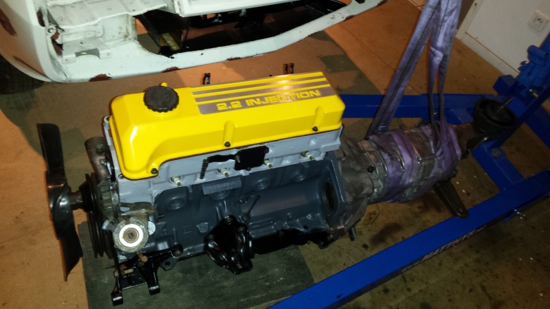

Ok tout est fait.

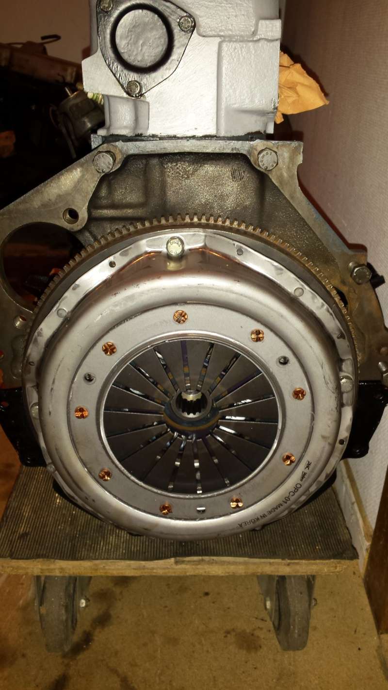

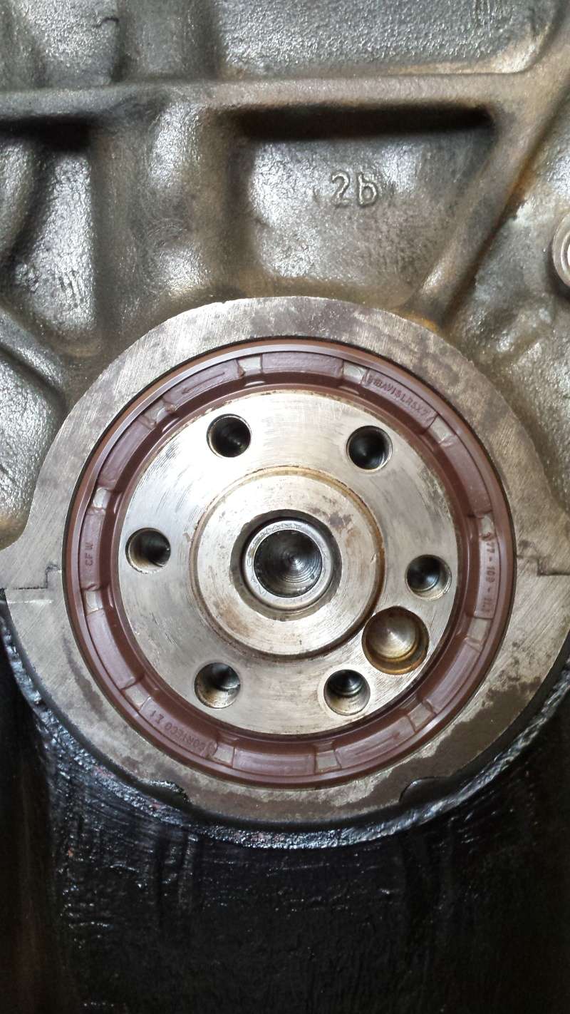

Roulement guide monté, joints spi posé, remontage du volant moteur bien brossé, montage de l’embrayage. J’ai donc centré le disque avec une douille de 10 avec une rallonge.

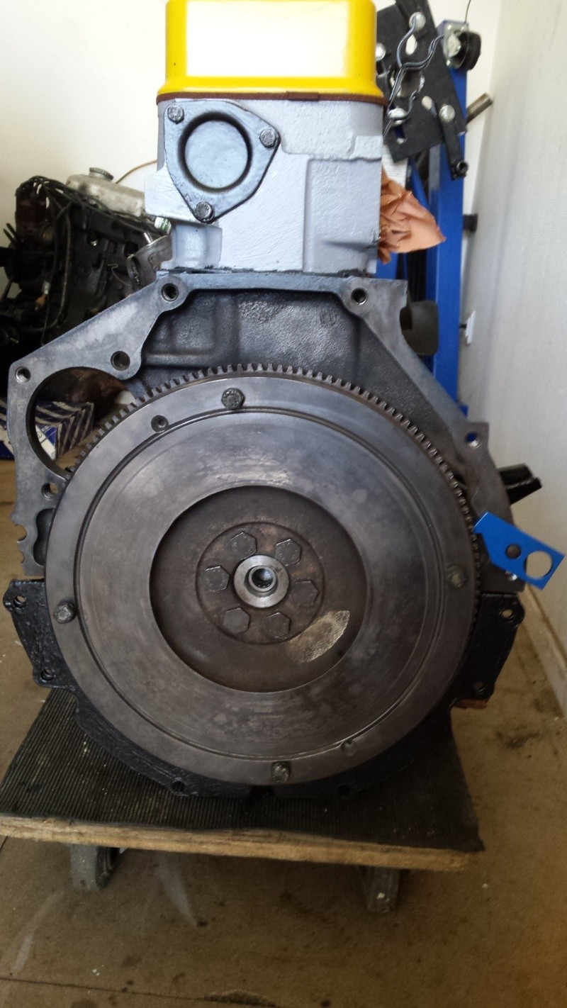

Le moteur a aussi été bien dégraissé et brossé (et il y a eu du boulot), pour être peint, avec une tendance rappelant les couleurs d’Opel Sport. Petite déception pour l’anthracite qui n’est clairement pas assez foncé. Les couleurs avaient été choisies sur un éventail et ça ne rendait pas comme ça. Ca ne le rendra peut-être pas plus fiable ou performant, mais ça me tenait à cœur de le faire, même si je dois refaire le moteur entièrement.
Les supports moteurs seront finalement remplacés par ceux du 1600 (Manta B) car ceux-ci sont bien trop haut.
Image.

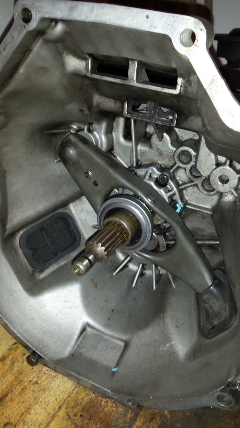

La boite a eu aussi son traitement ; dégraissage complet, changement du joint spi de sortie et de la butée d’embrayage.
Et ensuite j’accouple les deux.
Et aujourd’hui c’était le montage dans la caisse, à voir dans le topic de la voiture…
