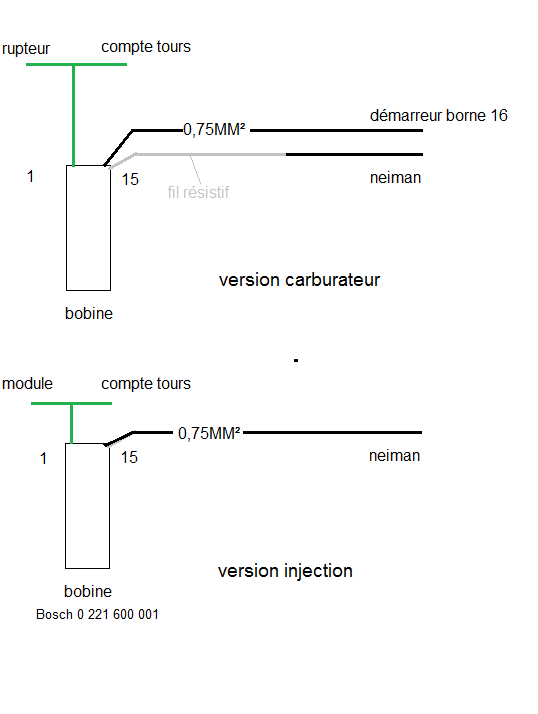

Pour trouver la bobine il faut suivre le câble central de la tête du delco.
La bobine est (généralement) une pièce noire, cylindrique, mais peut être aussi une pièce plus ou moins carrée, dans ce cas tu n'as pas le bon type de bobine.
Les branchements des 2 systèmes d'allumage sont ici:

Donc d'après le schéma je devrai avoir 12V à la bobine donc?
Je vais prendre toutes les tensions à la bobine et à ma sonde de température car là il y a vraiment un souci...

Combien de volt tu as à la borne 15 ??

Sur la borne 15 j'ai 12,6V à l'arrêt avec le contact, et 13,4V moteur tournant.
Pour mon souci de redemarrage je pense avoir trouvé le souci, mauvais contact avec un +12V apres contact branché sur la bobine car les branchements sont en "volant" pour le moment.

Messages : 6208
si tu as un allumage électronique Bosch comme celui monté avec l'injection LE jetronic il te faut:
module 1227022008 associé à une bobine 0221600001, mais cette dernière n'est plus fabriquée d'après Bosch info et elle remplacée par:
la réf 0227100137 ou 0221122369
mais chez oscaro elle est encore affichée ???
https://www.oscaro.com/bobine-d-allumage-bo...001-16208-689-p
le tout monté en 12V donc sans le fil résistif.
Dernière modification par mantaluke le mer. 10 mai, 2017 15:01, modifié 1 fois.
:+1: avec Luc.
Bosch 0 221 119 023 était monté jusque 8-'81 après c'était 0 221 600 001 avec une module.
Ici tu trouves tout les détails http://www.bosch-classic.com/de/internet/b...rzeugsuche.html
Attention, le prix de ces 2 bobines n'est pas le même !
Dernière modification par wim bos le mer. 10 mai, 2017 15:21, modifié 1 fois.
