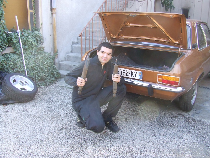

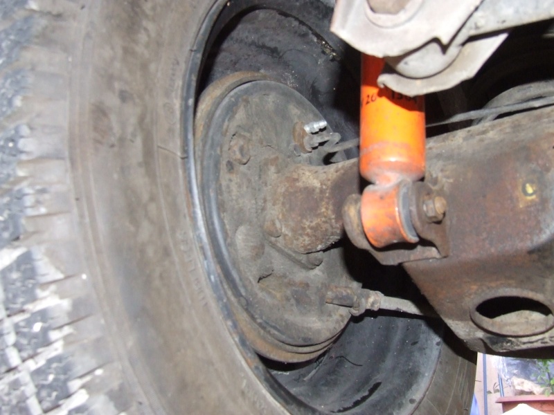

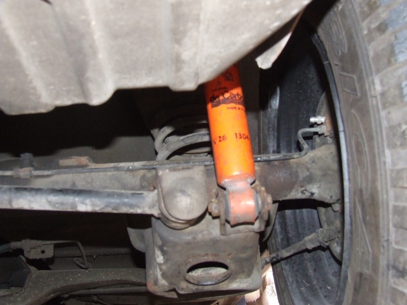

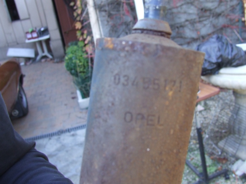

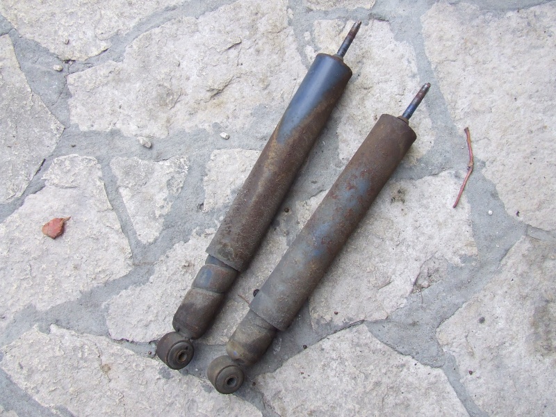

ce matin, SunKadett m'a donc apporter l'Ascona pour procéder au remplacement des amortisseurs arrières par des De Carbon de Manta B.
Les anciens amortisseurs d'origine Opel qui sont bien fatigués :shock:
Les De Carbon en place sur l'auto

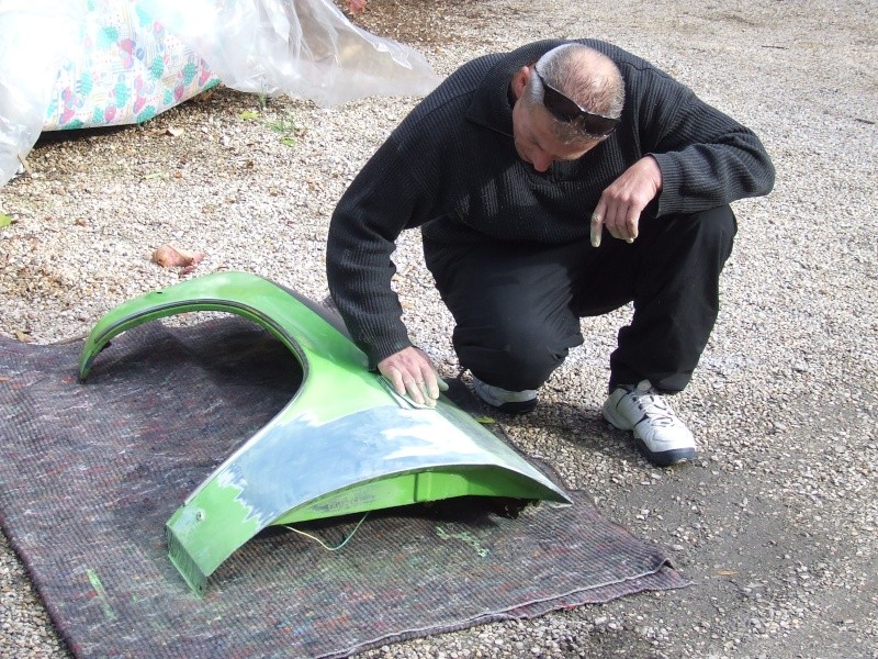

Nico en plein ponçage de la future aile de l'Ascona

Poncage de l'aile gauche jusqu'a la couleur d'origine mais pas plus et ça part bientôt en peinture , je n'avais que du 180 à l'eau donc il ne fallait pas être pressé .
