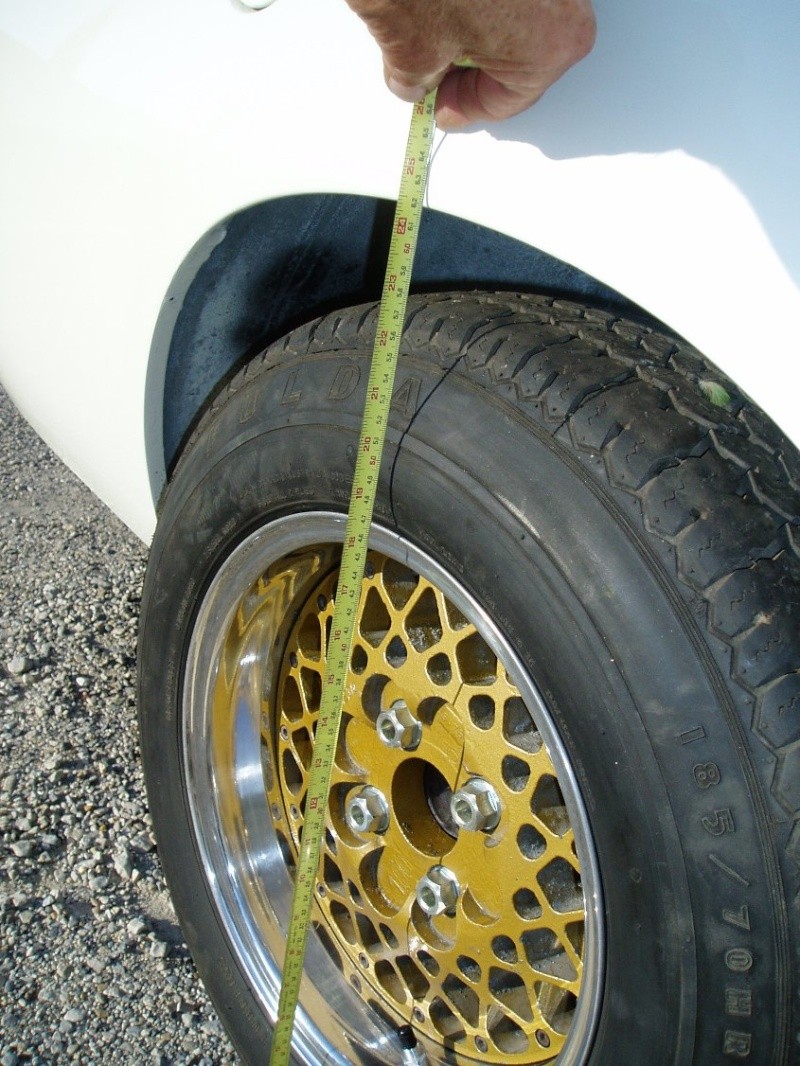

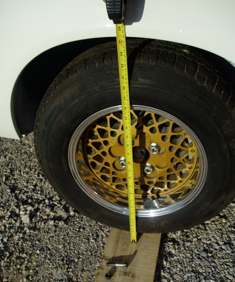

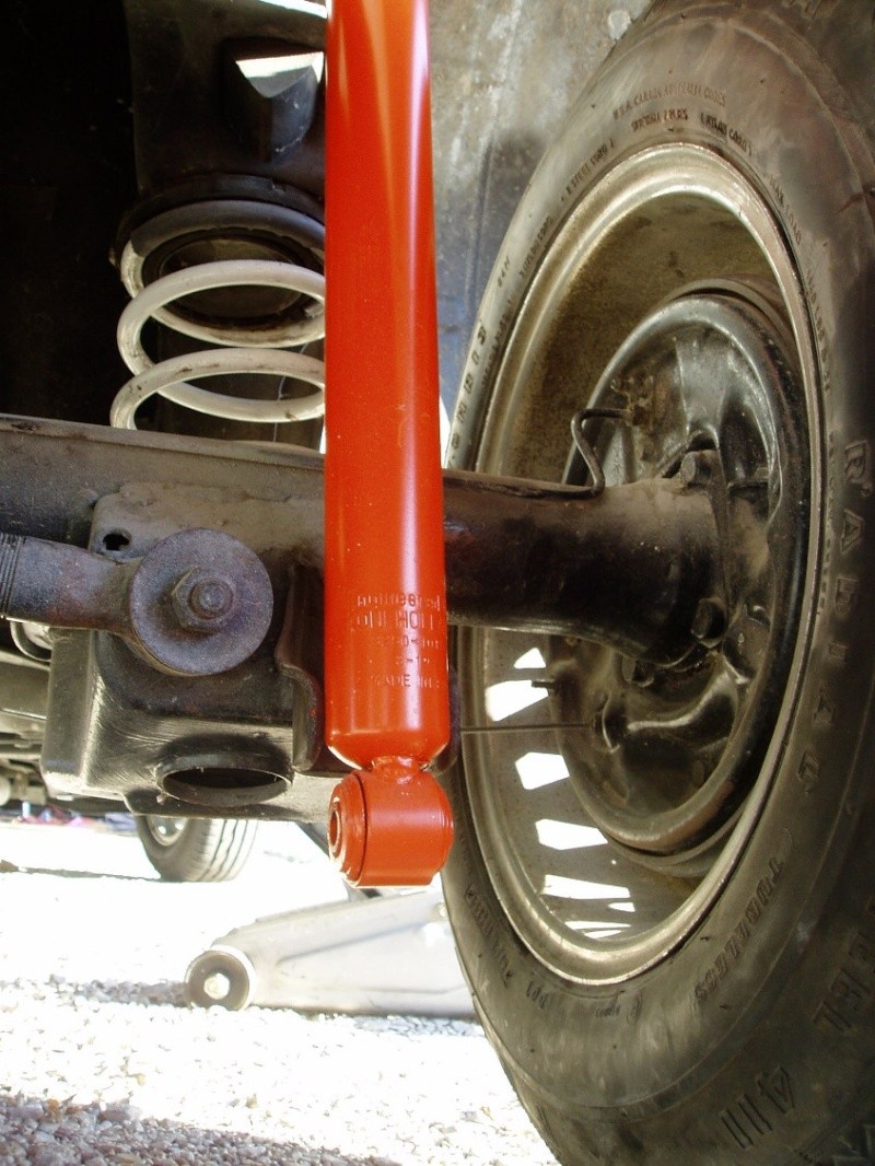

Cet après-midi j'ai sortis ma voiture et je commence à mesurer.
Hauteur de la caisse: 62 cms.
La configuration de ma voiture est la suivante: pneus 185/70 x 13, ressorts 'Fintec' hauteur standard, entretoises en caoutchouc en place, amortisseurs à gaz Koni Orange.
Je démonte l'amortisseur
Je revérifie la hauteur de la caisse
Autrement dit; rien change avec l'amortisseur.
Ce que Jay vient dire n'est pas con (pardon Jay) c'est possible qu'avec les amortisseurs à huile (bien durs) la hauteur change, mais change temporairement parce que après avoir roulé quelques centaines de mètres l'amortisseur doit se mettre à son nouveau niveau.
J'aurais bien posé cette question aux spécialistes de Koni qui j'ai connu à l'époque, mais là je me rends compte qu'ils avaient bien une bonne dizaine des années de plus que moi, peut être ils ne sont même plus là.
A même temps j'ai trouvé une réponds sur un question souvent posée; quelle est la largeur maximale de la jante sous une Manta B, moi j'ai des jantes 3" vers l’extérieur du tambour, c'est le maximal, et 4" vers l'intérieur du tambour, la il reste encore 40MM avant de toucher le premier objet, le câble du frein à main.
Aux intéressées de calculer la largeur maximale et ET.

La c'est moi qui aide :muah:
Il suffit de connaitre la longeur entre la jante et l'amortisseur noté X mm:
http://www.rimsntires.com/specs.jsp
Tu rentre les dimension d'origines (195/60/14 et 6x14 ET30 d'origine sur GSi d'origine)
Tu rentre la taille des nouvelles jantes et pneus
Dans la rubrique "BackSpace" il ne faut pas que pour la nouvelle jante, le "X mm deeper" soit supérieur la valeur mesuré
On peut faire pareil pour l'autre coté pour savoir de combien la jante "resort" des ailes avec la rubrique "Rim Lip" seulement, la la largeur des pneus influe (flanc tendu ou pas)
