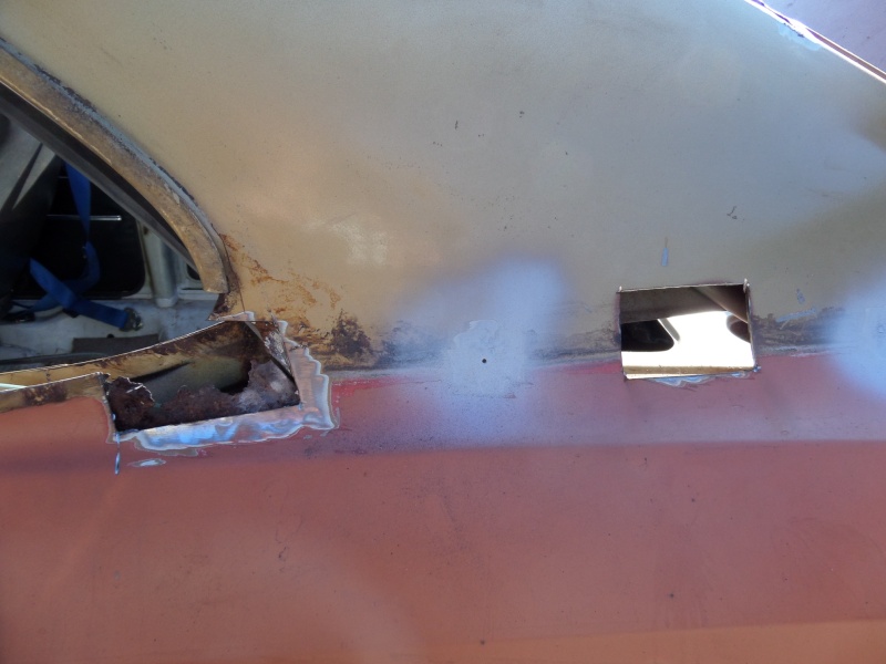

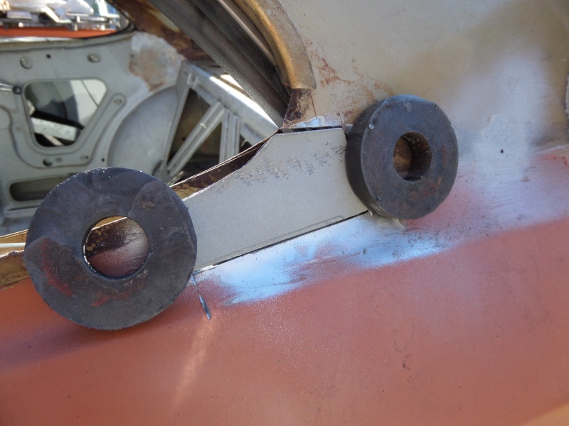

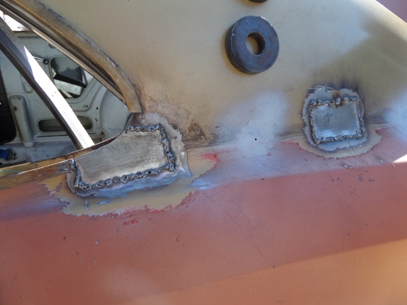

Je ne suis pas carrossier pour deux sous mais j'aime bien et je me démerde avec les moyens du bord.
GS16, la colle tient bien.
Essaie avec un pistole à air chaud mais modéré car tu pourrais bruler le vinyle.
Je pense que tu pourrais décoller une petite surface.
Le poinçonneur des Lilas a encore frappé ! :muah:

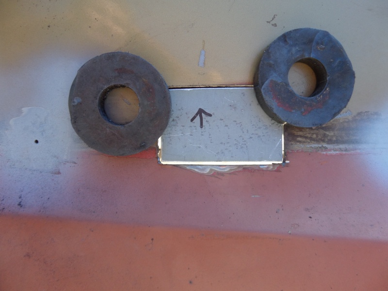

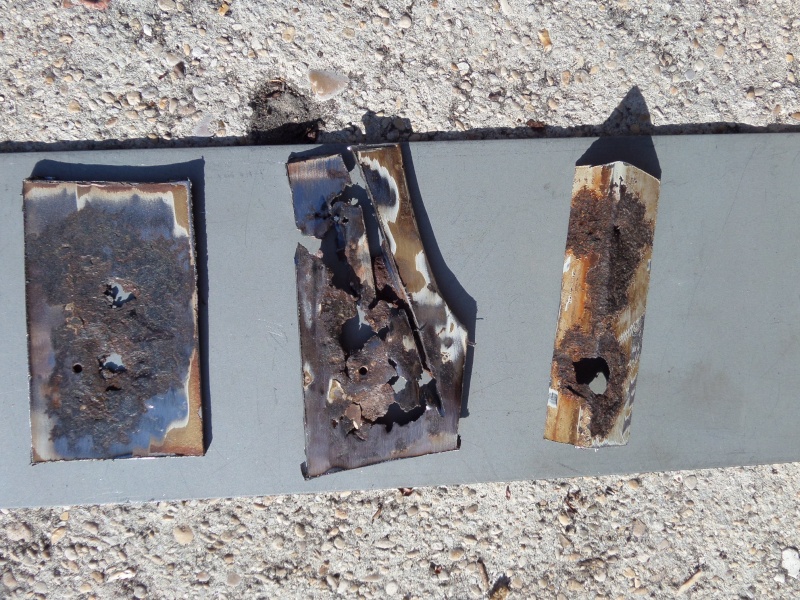

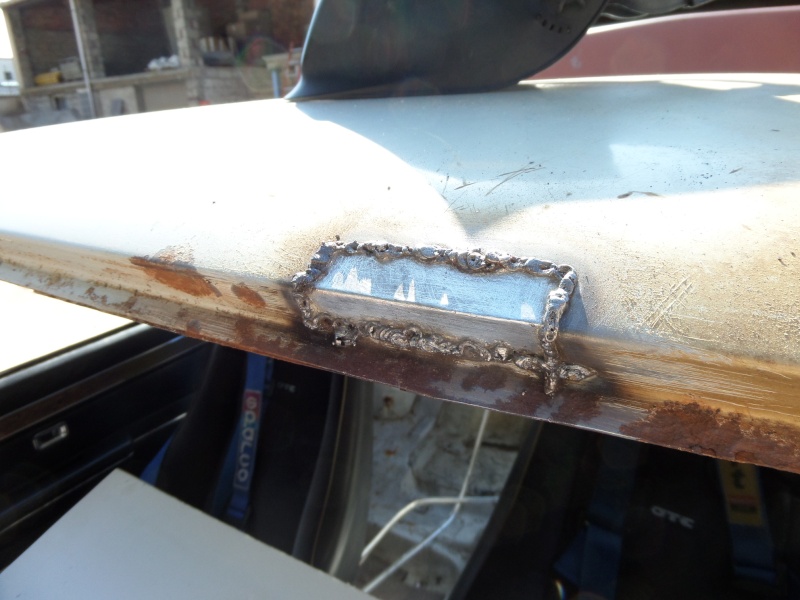

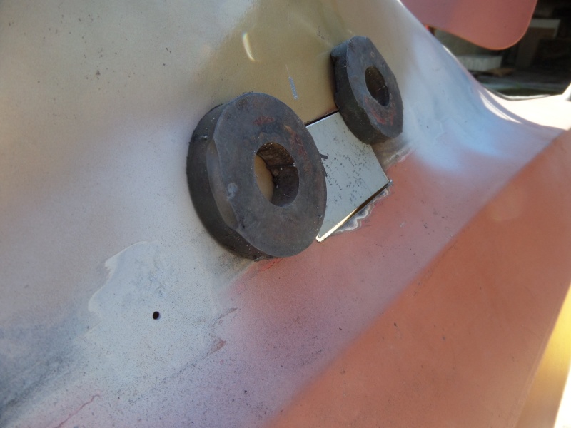

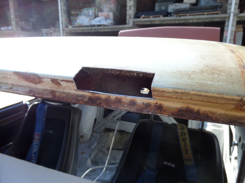

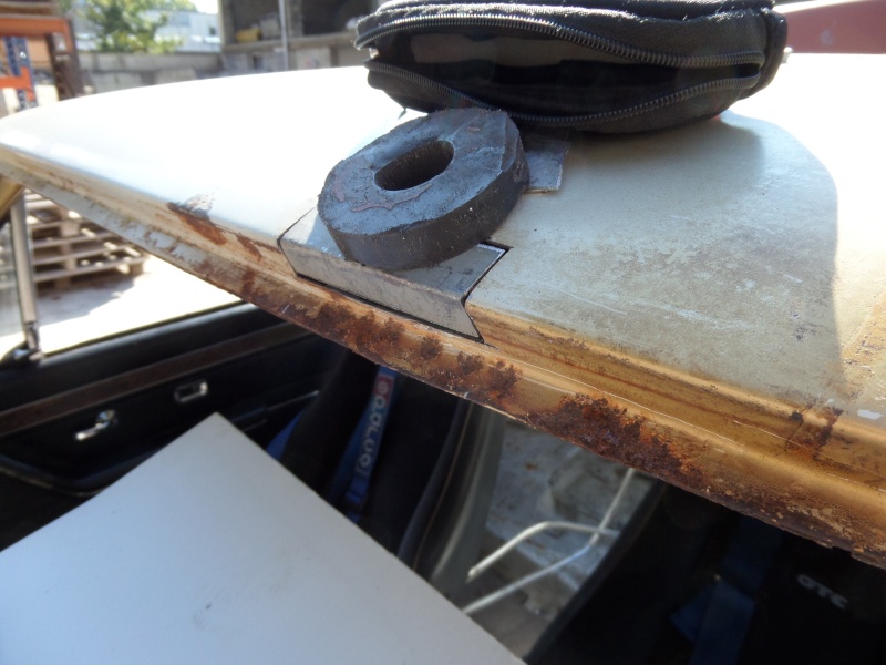

les bouts découpés à remplacer.
Leurs emplacements initiaux
Messages : 3325
Si encore les formes étaient plates, mais non, trop fastoche !!!

Ok, hé ! Pas mal ta technique avec lemant :jap:
Messages : 3325
GS 16 a écrit : ven. 03 oct., 2014 15:28Ok, hé ! Pas mal ta technique avec lemant  :jap:
Ben ouais, j'ai que deux mains :muah:

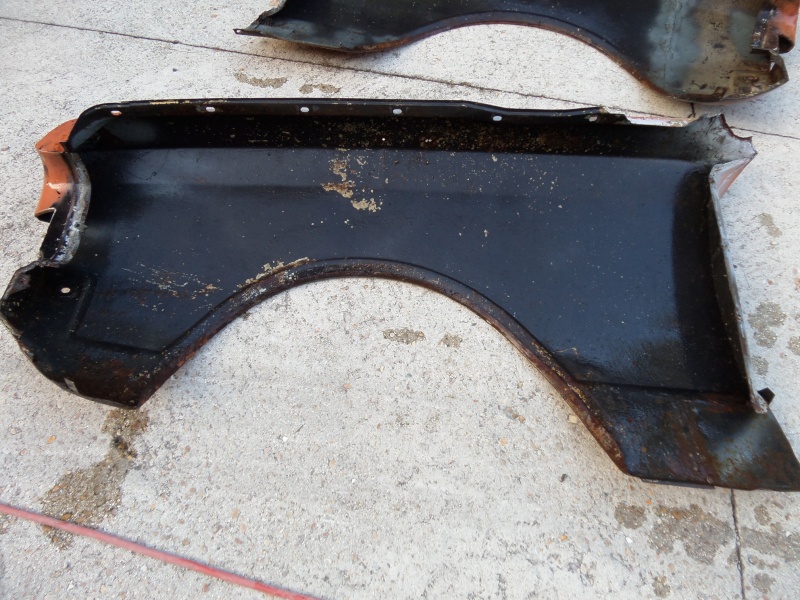

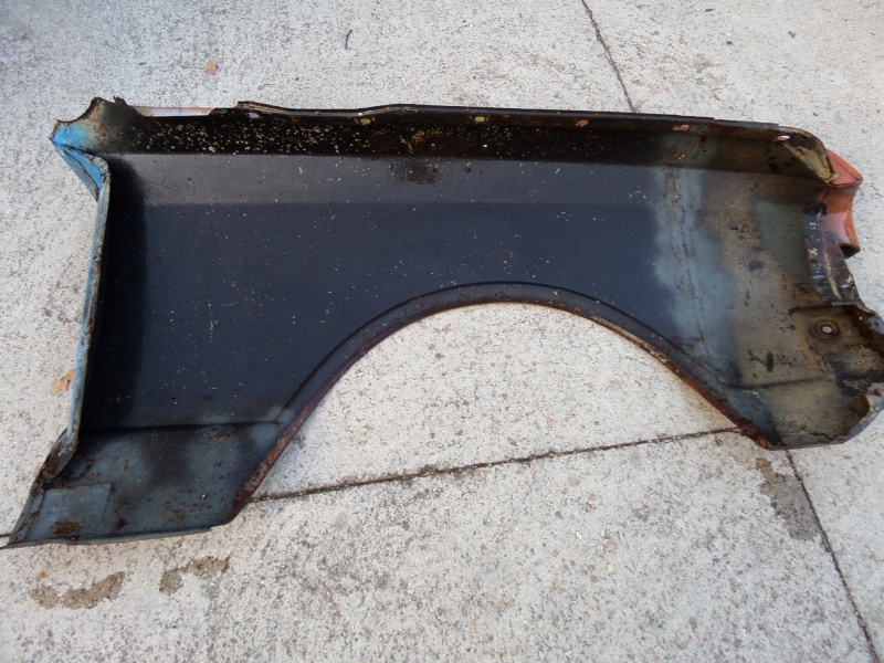

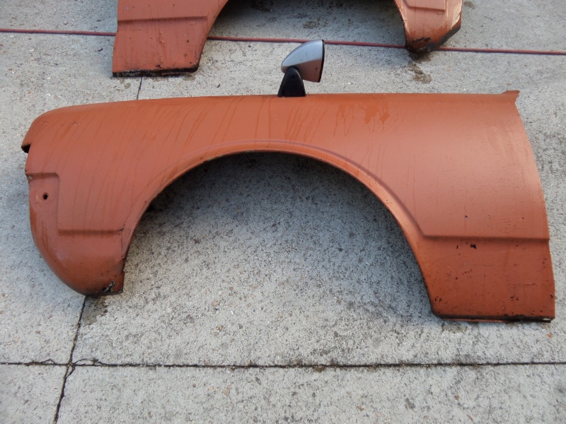

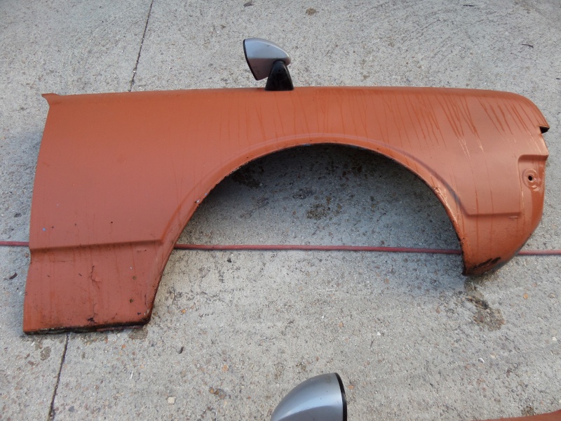

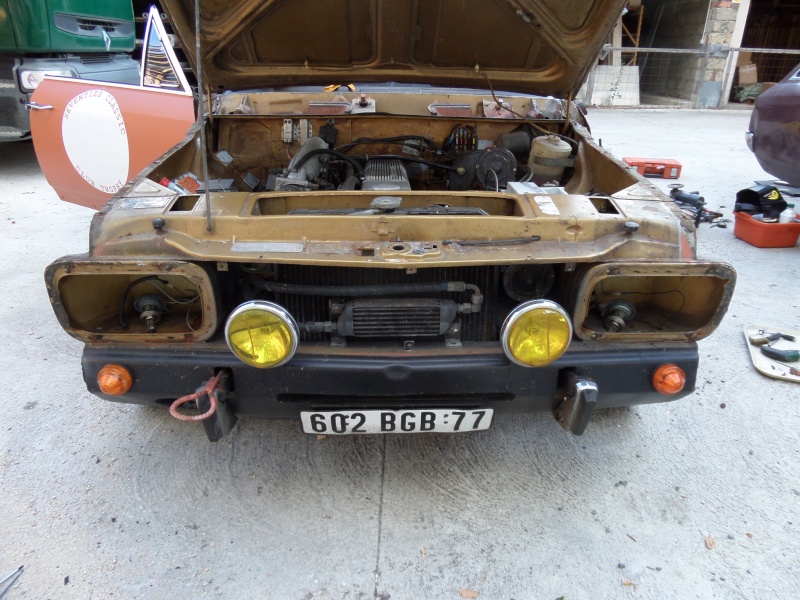

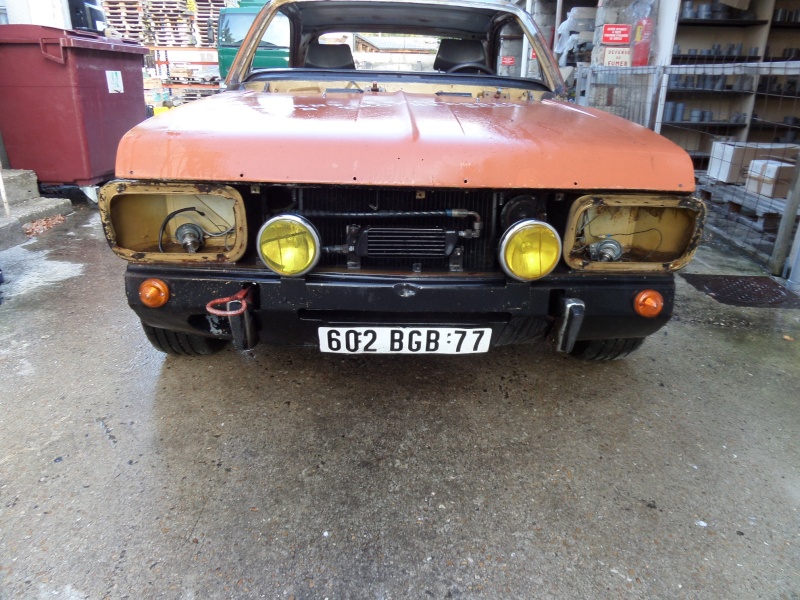

Pourquoi j'ai démonté les ailes de la Commodore ?
A cause de ça.
Messages : 3325

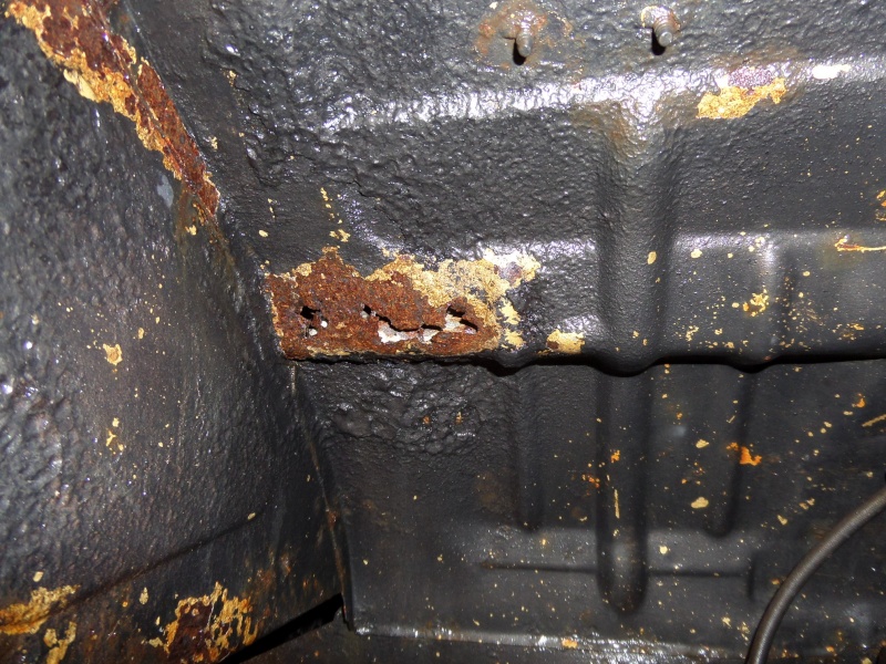

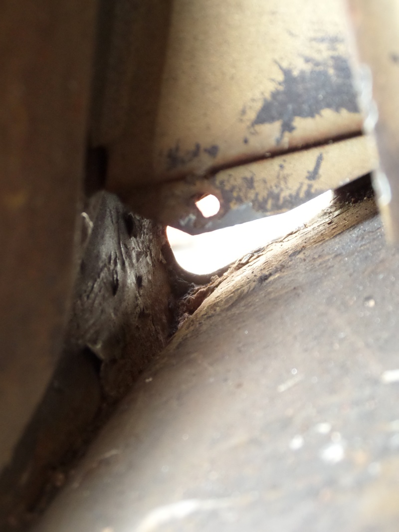

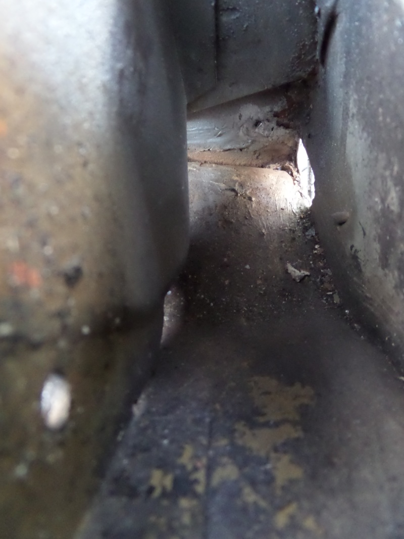

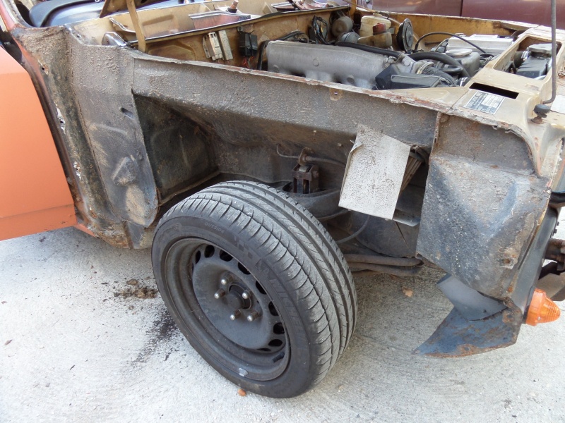

Je m'explique pour ceusses que cela intéresse.
Le fond de ce bac à eau est corrodé, percé juste avant l'évacuation.
Donc quand il pleut, l'eau tombe sur les pieds de madame ou du sac de sable.
Mais ça n'est pas trop grave.
Plus de moquette dans l'auto. Non.
Ce qui est embêtant, c'est que le boitier de l'injection électronique est juste dessous.
Et la flotte, même simplement l'humidité, ça n'aime pas, les petits bras musclés d'électronique !!!
Donc, traitement du trou.
Mais inaccessible correctement par le dessus en ayant enlevé la tôle d'auvent.
Me restait donc le seul moyen d'y accéder.
Le démontage de l'aile et tant qu'à faire, autant démonter les deux pour voir.
Messages : 3325

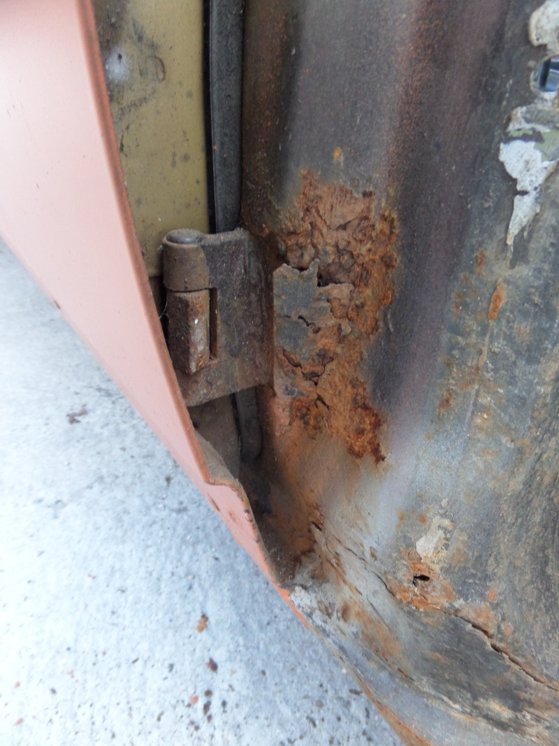

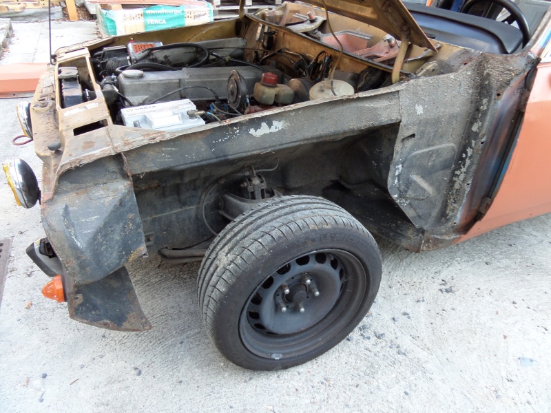

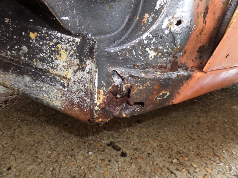

En démontant les ailes, outre l'accès facilité au trou, je découvre d'autres bobos.
Le pied de porte droit.
Je l'avais déjà vu malade à l'intérieur mais aussi dehors.
On verra plus tard le traitement lourd.
Dernière modification par comoav8 le ven. 03 oct., 2014 18:57, modifié 1 fois.
Messages : 3325
Un coup de nettoyeur haute pression pour y voir clair
Et les dégâts propres à traiter.
De l'autre coté du bac à batterie.
le pied de porte gauche

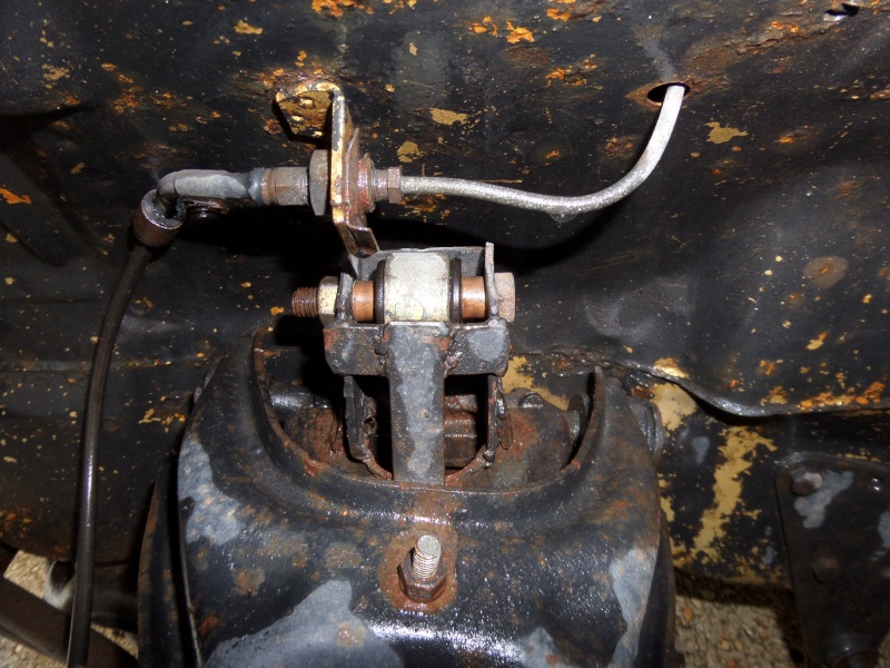

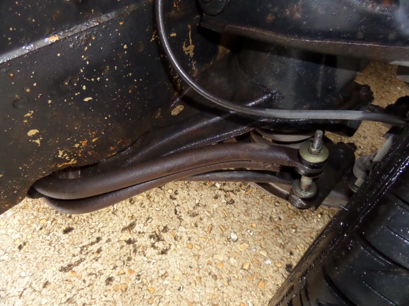

suspension système G
la barre anti roulis maison
