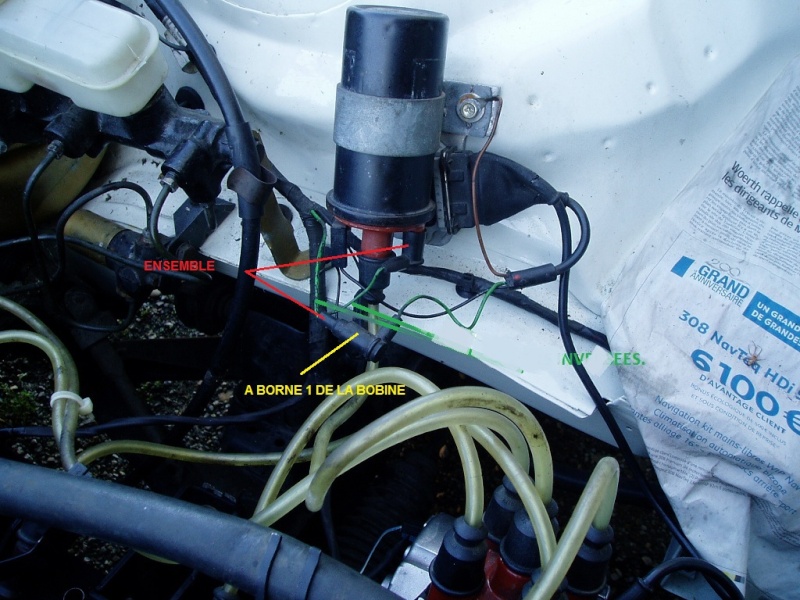

pierre54 a écrit : lun. 30 nov., 2015 21:23Merci bien.
En ce qui concerne l'allumage, y a-t-il des changements par rapports à un moteur carbu comme mon ex 1600S? Est-ce que l'allumage pour une injection est différente? Je peux me baser au montage que j'avais sur le 1600 avec ses vis platinées, doigt, tête d'allumeur et bobine? Un allumage électronique peut-il être envisageable avec l'arbre d'allumage que j'ai sur ce moteur?
Pour l'injection il te faut un signal au relais de la pompe à essence, si tu as une injection LE-tronic le signal vient du distributeur d'allumage, qui est électronique.
Et de quoi est composé cet allumage électronique? Que faut-il pour compléter mon allumeur?
Mieux et plus facile de prendre un distributeur d'un 20E avec la module, faisceau et bobine, et ne pas oublier de le brancher à 12 volt et pas à 8 volt.
Comment pourrait-on monter une alimentation en 8V?
Si tu t'en souviens, je monte une injection de LE-Jetronic de 20E.
J'ai cet allumeur, qui est celui qui était monté sur le moteur 22E.
Je ne sais pas ce que tu appelles exactement "distributeur", mais est-ce que je garde cet allumeur, et l'équipe avec éléments de 20E que tu cites au dessus?
Avec des photos ou des schémas, ça sera peut-être plus parlant.

:cou: pierre,distributeur et allumeur c'est la meme chose.
Distributeur ou mieux dit: distributeur d'allumage = allumeur, allumeuse est une autre chose !
Je suis quasiment sure que tu as sur le moteur 1600S un allumage alimenté de 8 volt.
Pour ça borne 15 de ta bobine est alimentée par 2 fils, un noir qui vient du démarreur et un transparent qui vient du neiman, ce fil transparent a une certaine résistance électrique qui réduit la tension à la bobine à environ 8 volt.
Je m'en souviens bien que tu montes une injection mais dans ton poste du 30/11 tu parlais d'allumage de ton moteur 1600S, ça donne une confusion.
La bobine avec la module là dessous et le petit faisceau spécifique.
