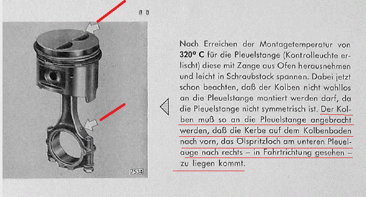

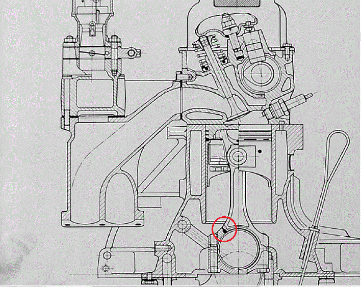

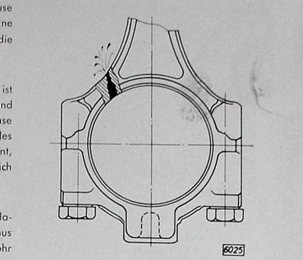

Voici, quelques passages sur ce sujet dans le manuel d'atelier.

C’est parfait , il y a non seulement le sens de montage mais aussi la raison de celui-ci. Parfait!
J’espere qu’ils n’ont encore rien monté ou qu’ils ont verifier avant le montage :grr:

Le montage des piston a ete fait dans le bon sens. Merci encore Wim pour le doc, ca aurait été fait dans l’autre sens sinon!
