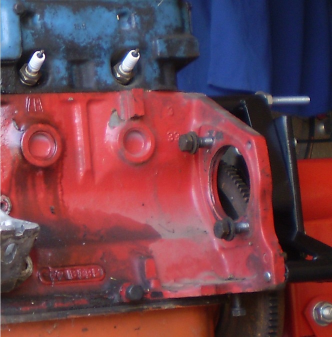

Je vois que tu as un très ancien bloc, fixation du démarreur au bloc avec 2 vis, la 3ème vis (une vis spéciale) dans la cloche d'embrayage.
C'est l'ancien de ma Commodore Wim, il est de Juin 67 :oui: .
Messages : 3329
J'en ai une de boite spécifique à ce modèle.
GM4 avec cloche pour ce type de bloc.

monza84 a écrit : mar. 09 août, 2016 00:06C'est l'ancien de ma Commodore Wim, il est de Juin 67  :oui: .
Oui, j'avais compris ça :oui: il me semble que le bloc d'origine est de la même génération, donc pas de problème pour le montage du démarreur.
Regardes les différences:
Ancien type.
Nouveau type.

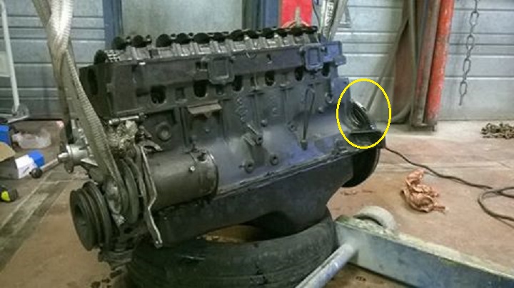

soucis
dans un (nouveau moteur ) il y a un roulement a l’intérieur qui me gêne pour la boite auto
que faut il faire ?
