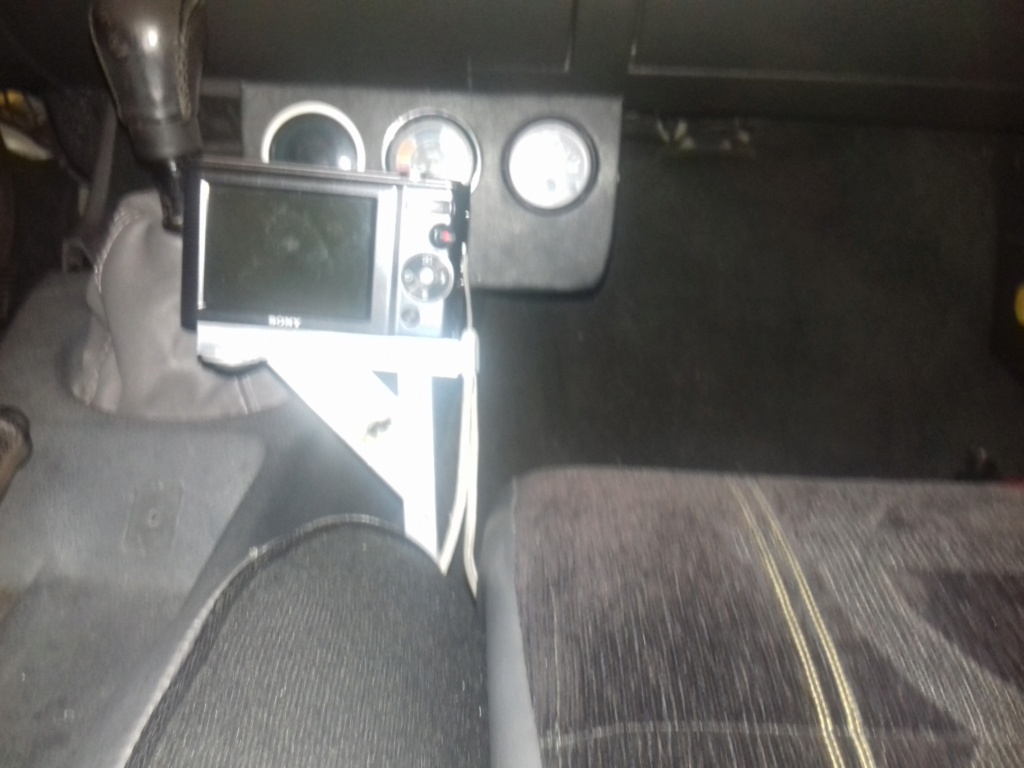

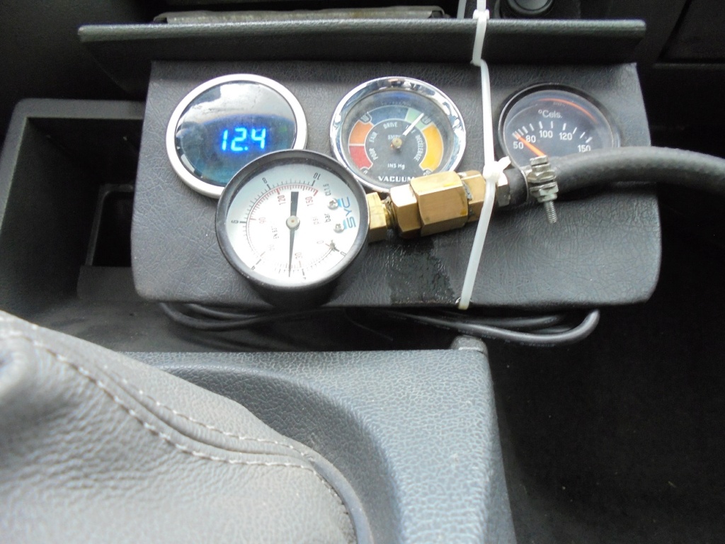

Bien sure, voici comment je faisais pour mon laboratoire mobile, la camera fixée sur support, et dirigée sur les indicateurs pression d'essence, dépression et lambda.
Comme ça j'ai pris beaucoup des photos des indicateurs, après je pouvais voir ce qu'il passait exactement dans les différentes conditions.
