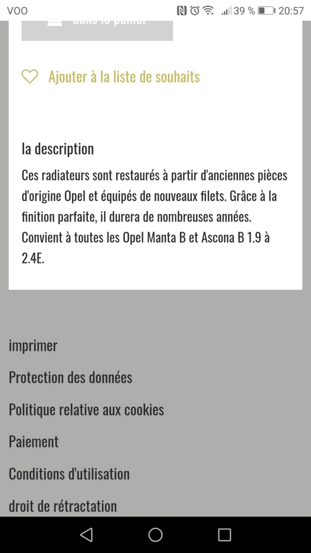

Thermostat déjà enlever et Le remplacement du radiateur est prévu par un de chez. Manta dany plus gros pour 2.4l
Ainsi qu'un ventilateur 7 pâles de chez edelschmiede
mais j'ai peur de le Boucher avec tout la crasse qui continue à sortir du bloc je suis vraiment étonné je n'avais jamais vu une telle crasse dans un circuit de refroidissement

Voila wimboss j'ai exactement fait ce que tu m'a dit après toute ms ces opérations voici le résultat du 4iem lavage pris dans le haut du radiateur
Maintenant j'ai replis le radiateur d'eau et vinaigre je la reposer jusque que demain
Je vais effectuer un montage sans radiateur avec des durites et refaire un mélange eau vinaigre et recommencer espérons que cela s'arrête

ne perds pas de temps avec le radiateur qui de toutes façon est rarement récupérable.
Haut
:+1: :bien:
bien détartrer et rincer le bloc, radiateur , calorstat et pompe neufs seront les garants d'un refroidissement sans problèmes.
