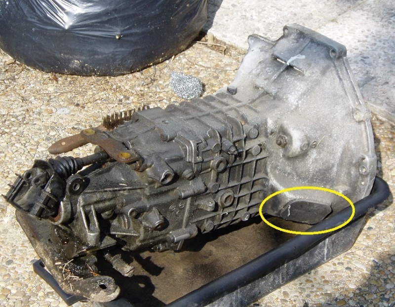

Donc voila quelques nouvelles, j'ai reçut les photos de la boite se matin, me confirmez vous que c'est bien la bonne?
Si tu ne freines pas à la vue d'une voiture de police, c'est que tu es déjà à l'arrêt.
Je dirai oui.
Demandes bien pour le cache en plastique à droite dans la cloche d'embrayage.

Non, une boîte 4 n'a pas ça.
Regardes bien la photo ou on regarde dans la cloche, tu vois 2 trous carrés, un trou est pour la fourchette d'embrayage volant à gauche, l'autre pour la version volant à droite.
Normalement ce trou est blindé par un cache en plastique.

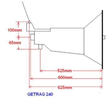

Bonjour j'ai était cherché ma boite 5 aujourd'hui en échange de mon 1.9l
Donc se que je voudrais savoir, se sont les modif avec les cotes exacte pour que je prépare tout.
Du genre arbre, levier de vitesse et autre merci ;)
Pour le levier j'ai déjà vue la modif sur un tuto de se forum, mais je ne le retrouve plus :/
Je suppose que tu as pris les cotes de la boîte GM 4, donc si tu les compares avec les cotes de la boîte que tu as maintenant devant toi la réponds est simple.
En tout cas, ici tu as les cotes de la Getrag 240.

Bon d'après se que j'ai vue, et mesurer il faut que:
je recule le levier de la boite 5 de 12 cm
que je face raccourcir l'arbre de 6cm.
Pouvez vous confirmer ou mettre des chiffre après la virgule?
Merci

Bonjour
Au lieu de raccourcir ton arbre trouve un arbre de manta b automatique ils sont plus court et ca rentre sans modification
C'est ce que j'ai fais sur ma manta a pour mettre une boite 5
