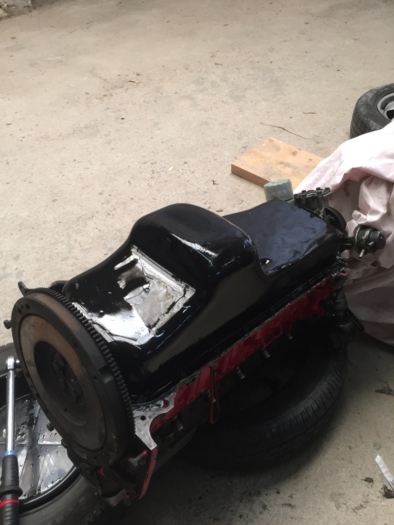

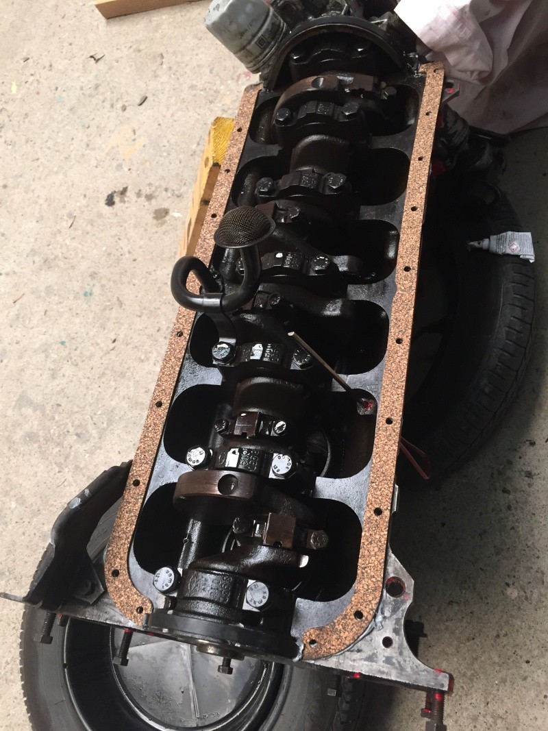

@ Wim: Oui pour le démarreur c'est bien ça mais je ne le ré-utiliserai pas car déjà, il n'est pas compatible avec le 2.5 de GS et j'ai le démarreur qui va avec ce moteur :jap: .

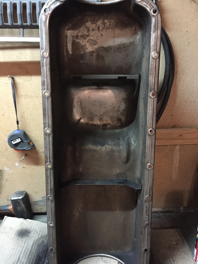

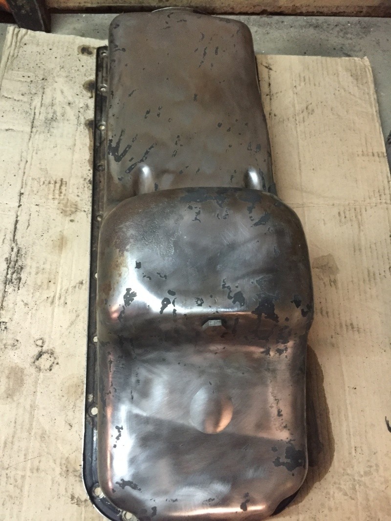

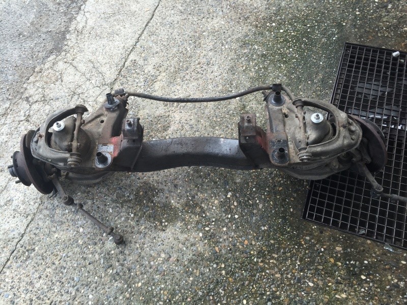

Quelques nouvelles, démontage du carter d'huile pour un bon nettoyage et le remplacement du joint

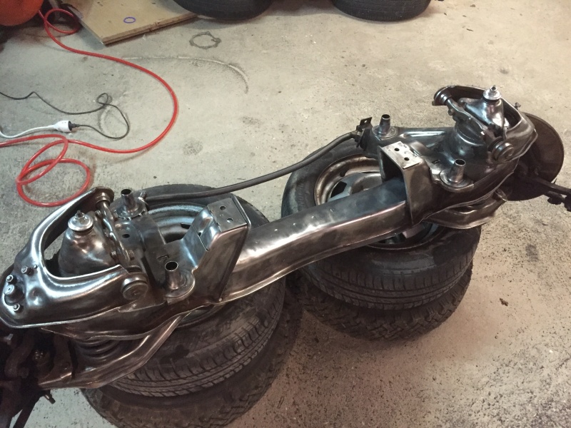

Pour sa part, le moteur est prêt mais le train avant, même si je ne le démonte pas en totalité, mérite un bon coup de propre avant d'être de nouveau en place sur l'auto :oui:
On commence par un dégraissage
Les points de soudure d'un des "guides" du train avaient cassé au démontage
Mais après un passage chez Ludo, le problème est vite résolu :bien: :jap:
Et aujourd'hui, décapage!
Demain je termine le dessous et après, j'applique la peinture anti-rouille :jap: .
Bonne soirée :cou:

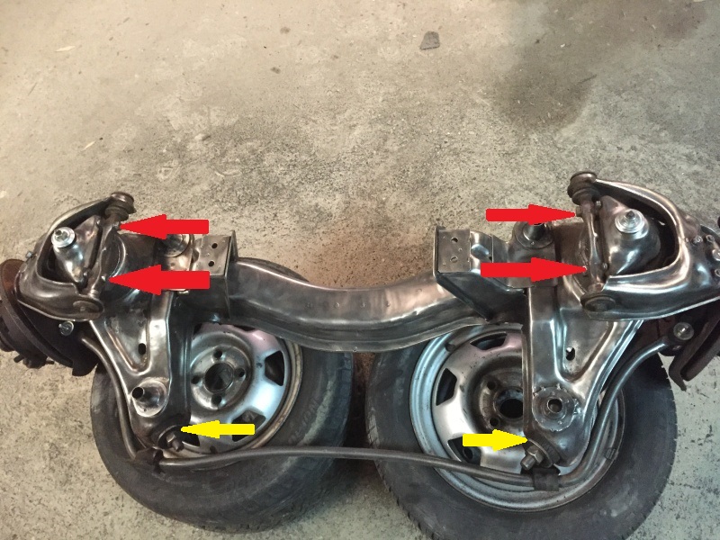

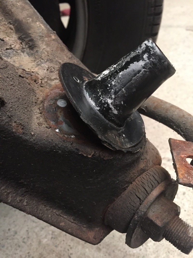

Laurent et tout les autres possesseurs d'une Commodore A / Rekord C, si vous avez le train AV démonté changez les silentblocs (flèches jaunes) et dévissez, lubrifiez et remontez les vis (flèches rouges) sans faire tomber les cales d'épaisseur.
Si vous aurez besoin de refaire la géométrie vous comprendrez pourquoi ;)
Dernière modification par wim bos le mer. 01 juin, 2016 20:50, modifié 1 fois.
Messages : 11751
MERCI Wim,c'est bon à savoir,car je prévois aussi le démontage du miens pour un passage à l'époxy :oui:
je rassemble les SB et autres pièces qu'il me faut au fur et à mesure car ce n'est pas donné de refaire un train AV complet ... €€€€€ :pale:
Merci pour les conseils Wim :jap:
Sais-tu ou est ce que l'on trouve ces silent-bloc (flèches jaune) ?
Il faut demander Mantao, il a trouvé ces silentblocs sur l'internet, j'ai jeté son message :oops:
Pour les 2 x 2 vis (flèches rouges):
C'est un montage comme sur tous les grandes Opel jusque Rekord D.
C'est par là ou on règle la chasse et carrossage en mettant ou enlevant des cales, c'est un système complètement différent des Kadett, Ascona/Manta.
Ces vis sont toujours très dure à dévisser, surtout quand le train AV est monté.
Donc il faut profiter maintenant.
Dans l'espoir que tout le monde lit et retient ça :jap:

Citation Et aujourd'hui, décapage!
tu as fait ça à la brosse !? SACRE BOULOT !! :bien: :bien:
