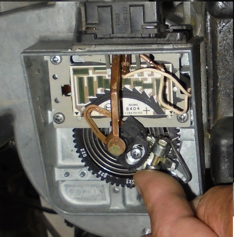

Vu que ces ratés se produisent plus ou moins au même régime je me demande si la piste de ton débitmètre n'est pas trop usée.
Peux tu mettre une photo ?

Ah oui pourquoi pas le debimetre... J'en ai un autre donc je peux le changer éventuellement pour voir si j'ai toujours les memes symptômes.
Il faut que je prenne une photo de quoi??
Une photo de la piste des résistances.
Tu enlèves le couvercle et tu vois ça:
C'est le demi cercle noir au dessus 8404 qui m'intéresse.
