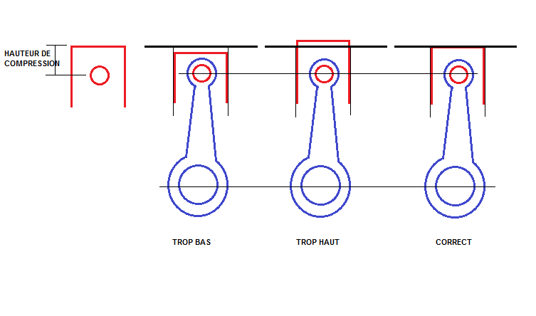

Oui, le diamètre des axes est pareil donc ces pistons sont montables sur les bielles Kadett, mais la question reste est ce que la hauteur de compression est pareille ?
Je ne pense pas que l'absence des poches dans les pistons poseront des problèmes, au PMH l'ouverture des soupapes est environ 2 à 3mm. les soupapes sont placées assez hautes dans la chambre de combustion.
On peut le vérifier en mettant un peu de pâte à modeler sur les pistons.
Les dimensions sortent du catalogue de Hepolite, qui fabriquait les pistons pour Vauxhall.
Autre terme pour hauteur de compression; "piston height" ?
Un joint de 82 ou 83mm pour un piston de 81mm me semble correcte.
On ne peut pas inter changer les joints culasse Opel avec Vauxhall, le creux pour l'allumage n'est pas au même endroit.
