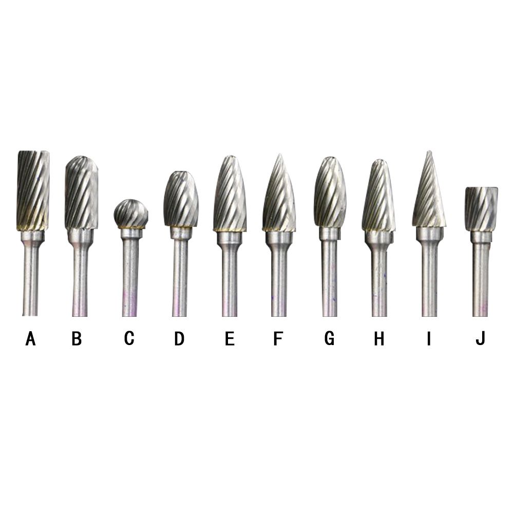

J'ai des petites fraises au carbure de tungstène chinoises et franchement, c'est très correct niveau qualité, elles coupent bien et longtemps.
Par contre il faut aussi des fraises assez grosses, en dehors du fait que ça va plus vite, ça permet aussi d'être plus précis dans la forme du conduit que de petites fraises plutôt prévues pour finir dans les recoins.
Par contre pour l'alu, il ne faut pas des fraises comme sur la photos, l'aluminium ne s'évacue pas.
Il faut des fraises (toujours au carbure de tungstène) mais pour le bois, de ce type :

sixenligne a écrit : ven. 27 mars, 2020 12:03J'ai des petites fraises au carbure de tungstène chinoises et franchement, c'est très correct niveau qualité, elles coupent bien et longtemps.
Euh.. pour l'Alu faut des fraises pour l'Alu, ni à bois, ni à Acier. L'Alu ne s'écacue pas avec des fraises pour l'Acier parce que l'angle d'hélice est trop important. L'Alu se coupe a 60/80 m/mn, l'Acier a 10/30 m/mn. Plus le matériau est tendre plus faut tourner vite et moins l'angle d'hélices doit être prononcées pour évacuer les copeaux plus rapidement, sinon ça bourre.
Dernière modification par SleeperStyle le ven. 27 mars, 2020 13:31, modifié 1 fois.
Messages : 1866
SleeperStyle a écrit : ven. 27 mars, 2020 13:29Euh.. pour l'Alu faut des fraises pour l'Alu, ni à bois, ni à Acier. L'Alu ne s'écacue pas avec des fraises pour l'Acier parce que l'angle d'hélice est trop important. L'Alu se coupe a 60/80 m/mn, l'Acier a 10/30 m/mn. Plus le matériau est tendre plus faut tourner vite et moins l'angle d'hélices doit être prononcées pour évacuer les copeaux plus rapidement, sinon ça bourre.
Tu as raison pour la sémantique.
J'ai acheté et utilisé (avec succès sur de l'alu) des fraises pour le bois, mais comme tu le dis, c'est une question d'angle, et un angle faible est préférable pour le bois "tendre", tout comme... l'aluminium.
Puisque tu parles d'Otelo : http://outillage.otelo.fr/documents/fraise...arbure/117.html
J'avais compris l'idée oui :)
C'est juste qu'a lire ça parait étrange "pour l'Alu faut des fraises à bois".
Quitte a acheter des fraises, autant prendre les bonnes.
Après tu as raison, si on trouve que ça les fraises à bois sont surement plus efficace sur l'Alu que les fraises Acier. Sous réserve qu'elles soit en Acier Rapide Superieur (ARS/HSS) sinon elles ne feront pas long feu.
