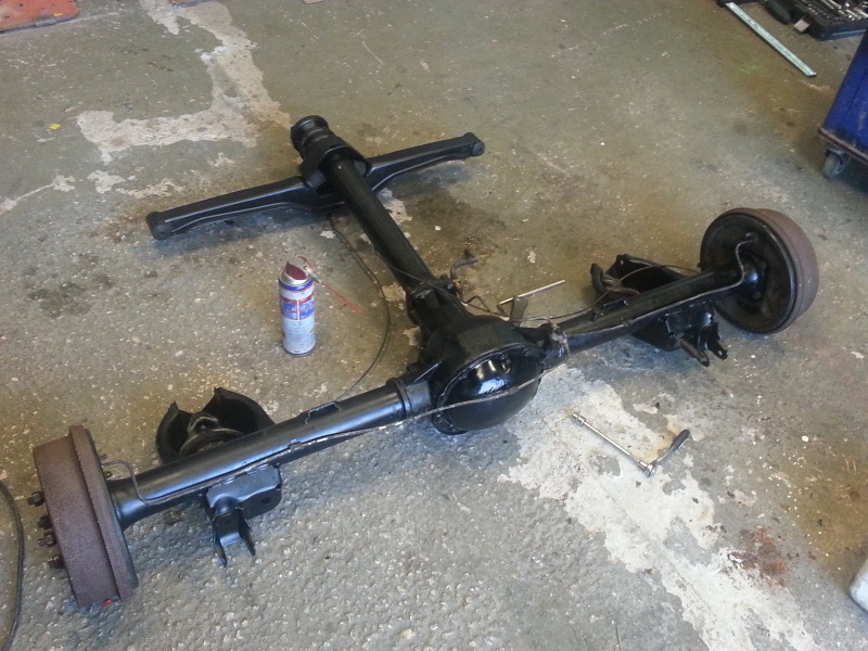

La direction directe est montée. le pont et l’échappement sont en place.
Demain cloisonnement du carter, montage du bouilleur sur le train avant et on monte tout dans la caisse.
Ça sent bon...

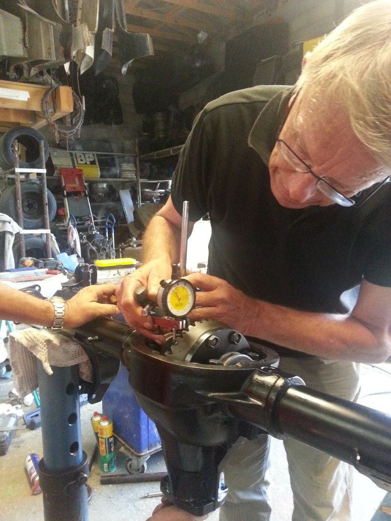

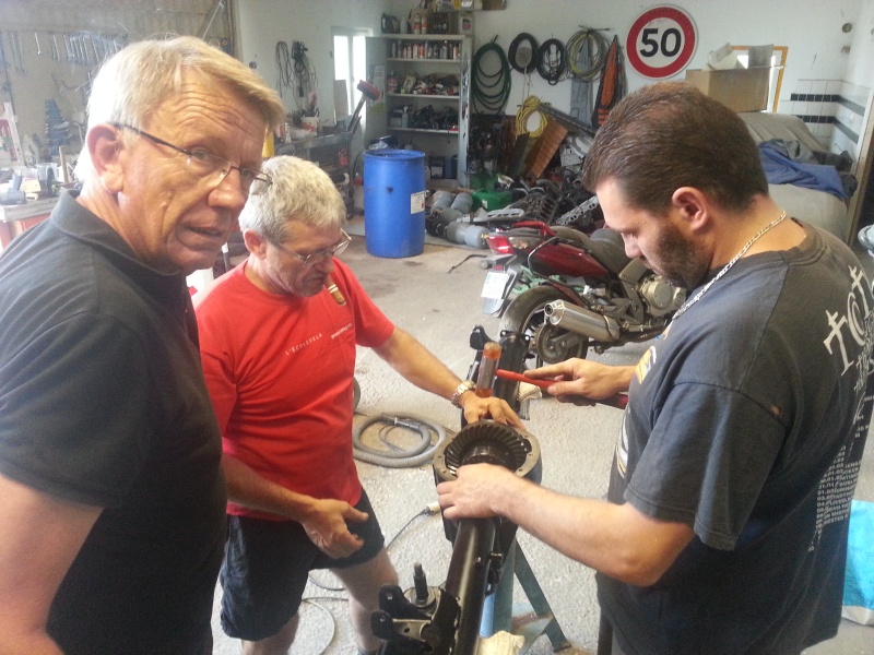

Samedi dernier, Eric, Wim et Max ont procédé au montage de l'autobloquant :oui: :

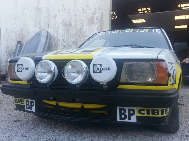

Avec son spoiler :lov: :
:cou:
Dernière modification par monza84 le mer. 17 sept., 2014 12:06, modifié 1 fois.

Sacré trio! :clap:
Wim a mis la main à la pâte! ;)
