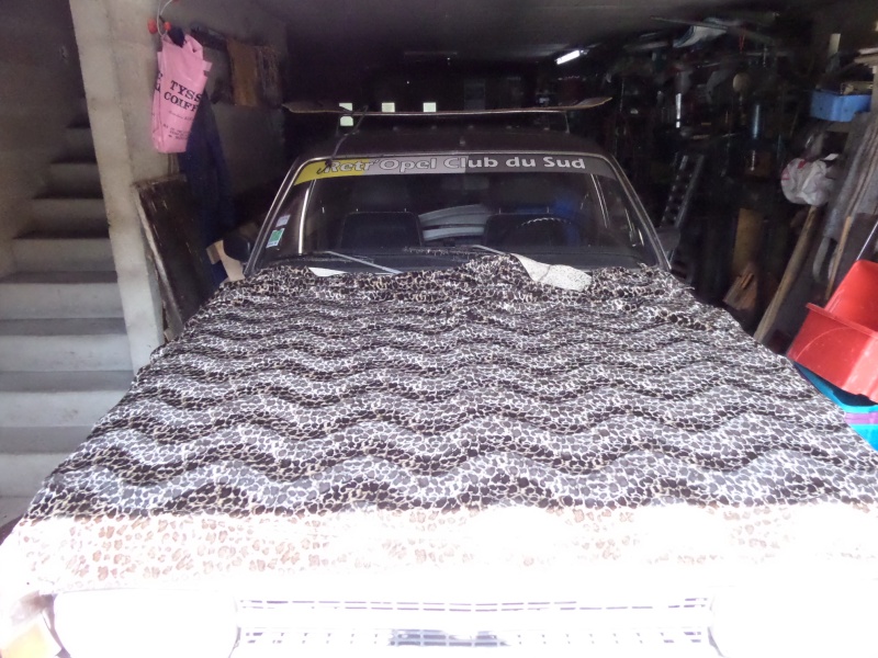

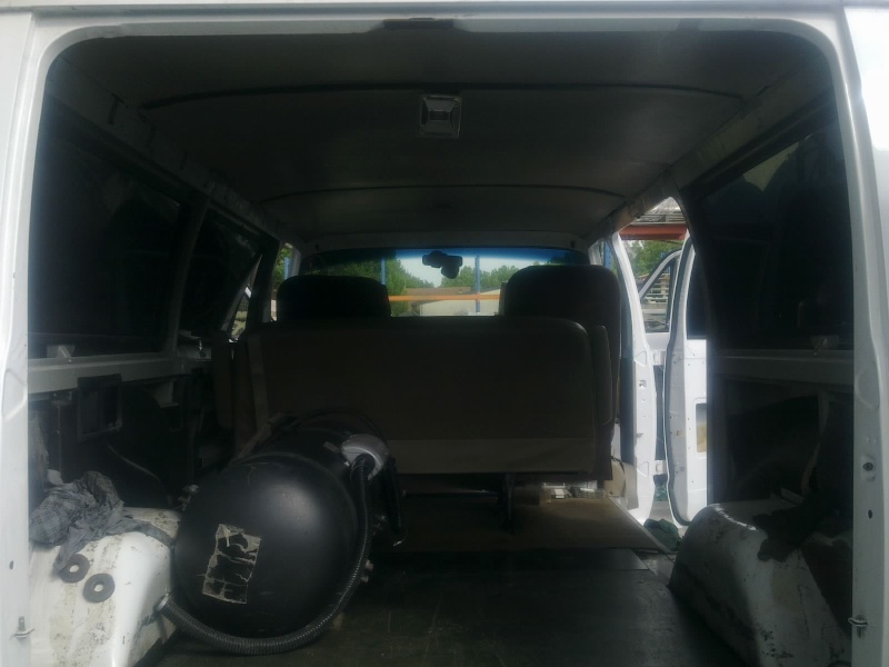

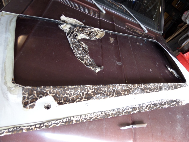

Demain, je finis de dégrafer le tissu léopard.
Et je vais voir pour reformer l'isorel qui s'est avachi.
Nettoyer les habillages latéraux.
Et remonter ces habillages en résine ainsi que le plafond avant de remonter la bombonne GPL.
Oui, il est très propre sur les "murs" et le plafond.

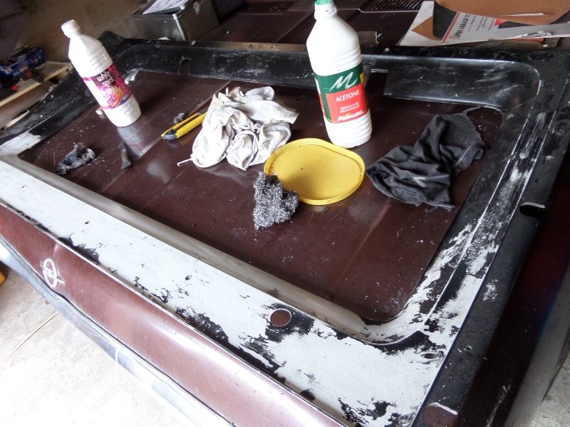

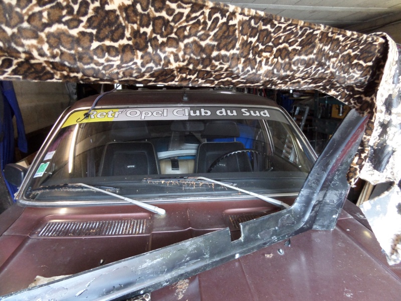

Bon, travaux à la maison.

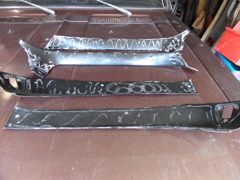

La maitresse m'a donné des devoirs à faire à la maison !
Quelqu'un a-t-il une idée pour enlever de la colle ?
J'ai essayé le white spirit, l'acétone (ce qui marche le mieux mais un très court temps
), la gomme, l'éponge métallique, le papier de verre, le cutter, bref, j'ai presque tout essayé.
Mais cela ne part pas vite.
Seul l'acétone est efficace mais il s'évapore vite et perd de suite son efficacité.
Photos.

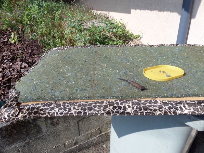

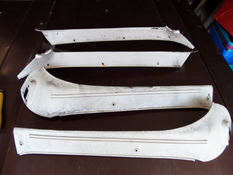

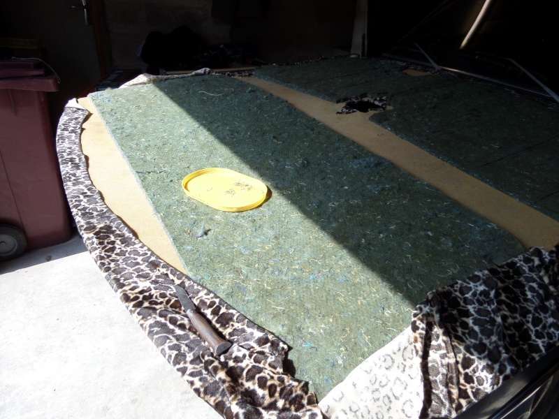

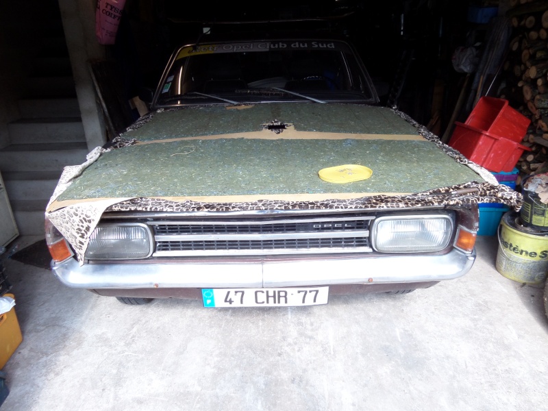

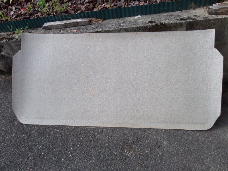

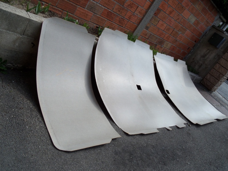

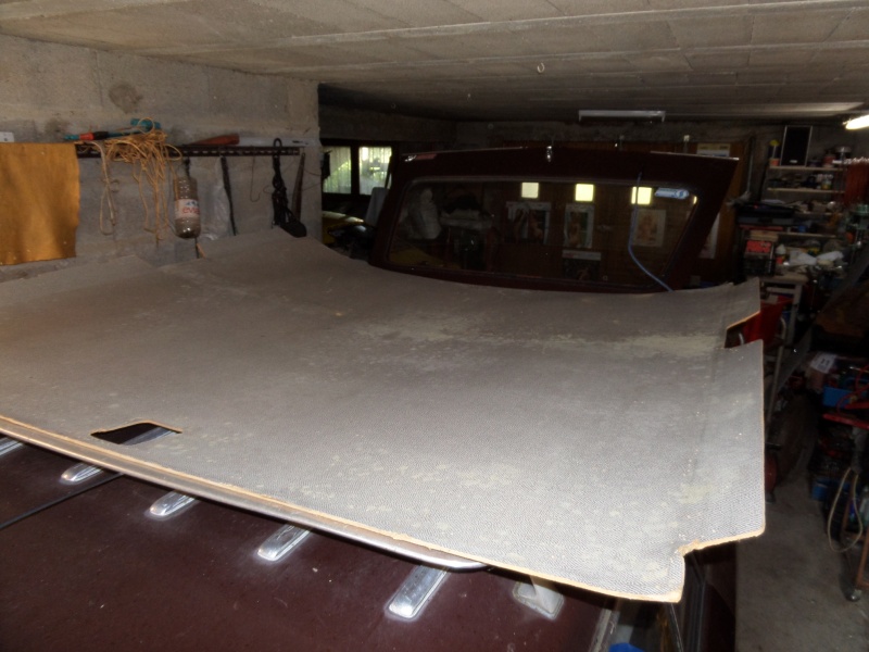

Les trois parties du plafond en isorel étaient doublées de laine de roche, isolant phonique pour la sono, d'une épaisseur de 15/20m/m.
Donc, surpoids sur cet isorel maintenu uniquement par les 4 cotés.
Dégrafage du tissu et de la laine.

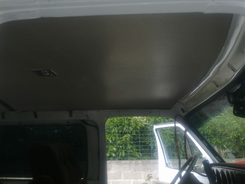

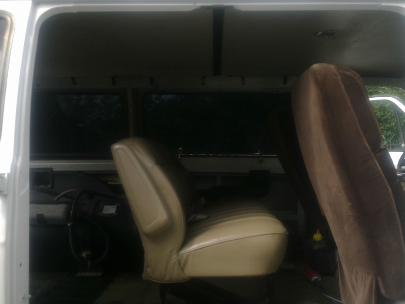

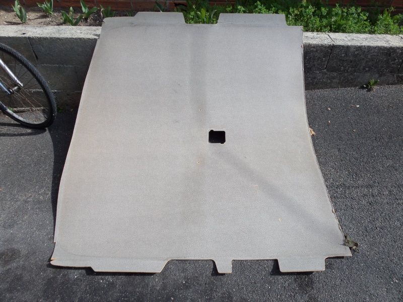

Voilà le premier panneau rendu à son état d'origine.
Voyez la couleur claire de l'intérieur cabine du panneau d'isorel, ici le panneau arrière, aux portes.
