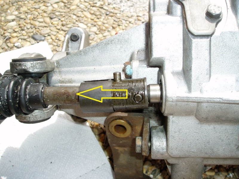

Est ce que tu as démonté un couvercle ou bouchon quand tu as fais la modification pour le levier ?
MacGivrer
Messages : 109
Inscription : dim. 23 févr., 2014 09:34
Localisation : Sissonne
Message par MacGivrer »
Bon comme ça, ça sera vraiment explicite.
(désoler pour le petit commentaire au début, un débile ma aider xD )
Non a par se qui tourne autour du levier je n'est rien toucher, démonter.
(dsl pour la soudure c'est pas finit.)
Si tu ne freines pas à la vue d'une voiture de police, c'est que tu es déjà à l'arrêt.
Je vois que tu arrives à passer les vitesses AV, mais j'ai une doute si tu arrives à mettre le M.A.
Est ce que ton levier peut aller assez à gauche ?
Si tu découples le levier de l'axe (avec la bague et les 2 petits axes) est ce que tu arrives à enclencher le M.A. ?
