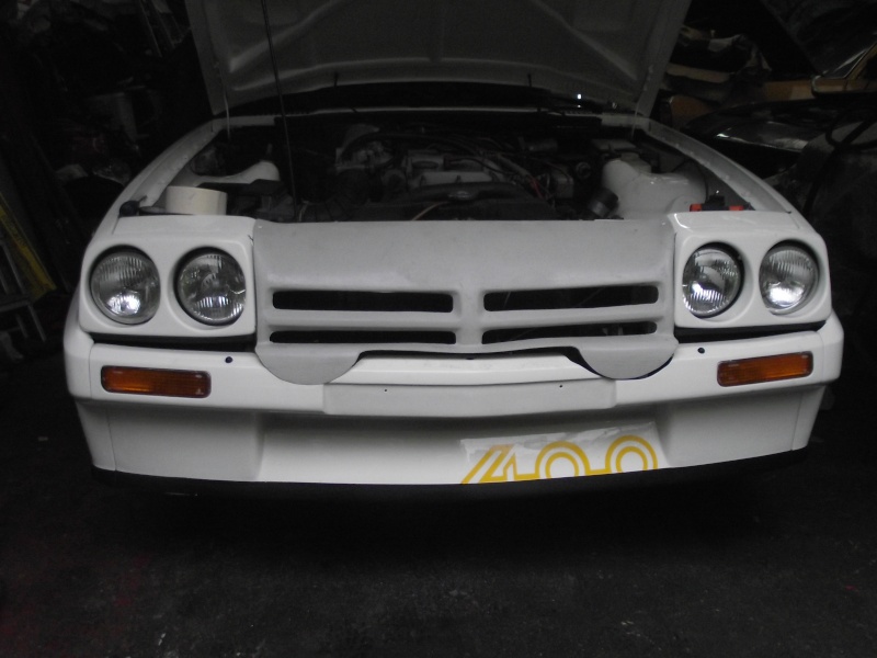

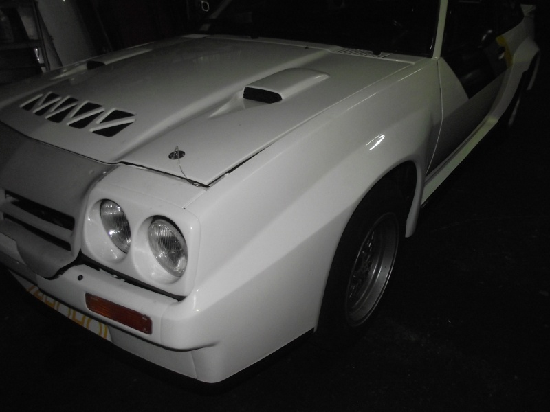

Aujourd'hui, quelques petites avancés:
Je suis un peu decu de la finition qui ne colle pas parfaitement avec les decoupes du PC avant :sic:

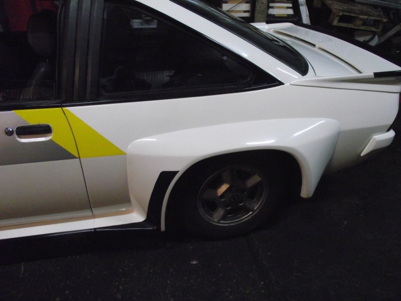

Essaie avec les RONAL de MONZA en 14" ET49 avec lesquelles elle devrait etre homologuer

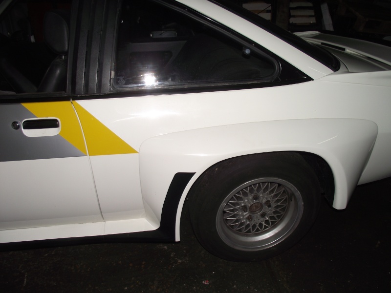

L'avant n'est pas trop ridicule mais a l’arrière, ça nage complètement
Par contre avec mes jantes de BMW en 15" ET7 c'est pas trop mal :oui:
La suite dans la semaine
En groupe A elle était homologuée avec des jantes 7 x 15 et sans élargisseurs d'aile.
Toi tu as les ailes élargit (groupe B).
Et tu n'aurais pas de la doc d'origine avec les 7x15? :jap:
