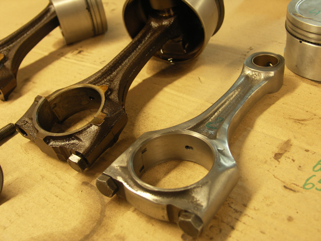

J'en profite pour faire un régime à mes bielles (et les mettre au poids)
Dernière modification par Jay le jeu. 08 mars, 2012 12:11, modifié 1 fois.
Messages : 11827
ça me rappelle quand j'avais fait les miennes...
-bielle: 417gr
-chapeau :150gr
Tu es à combien?
Messages : 9327
l'ensemble avec les vis 660gr, à l'origine 690gr
Messages : 11827
Je suis à 567gr (sans les vis)
Je me sens un peu perdu, ces bielles sont de quel moteur ?
D'un DOHC C20XE
