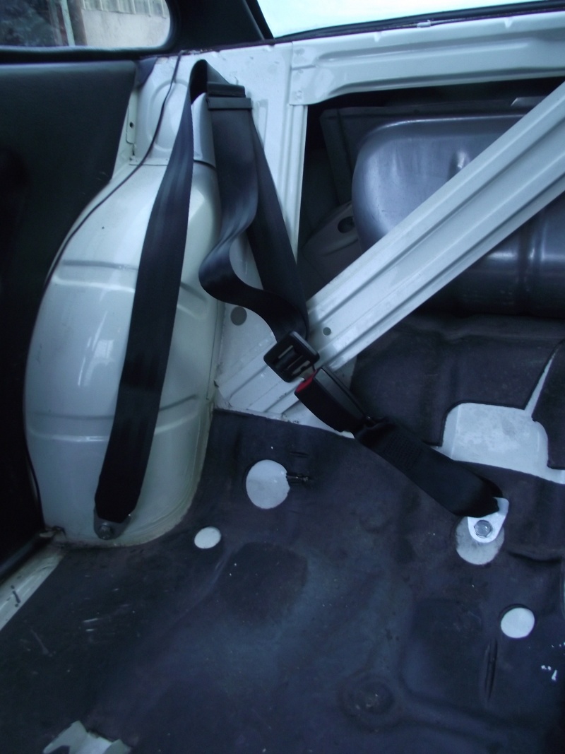

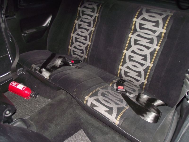

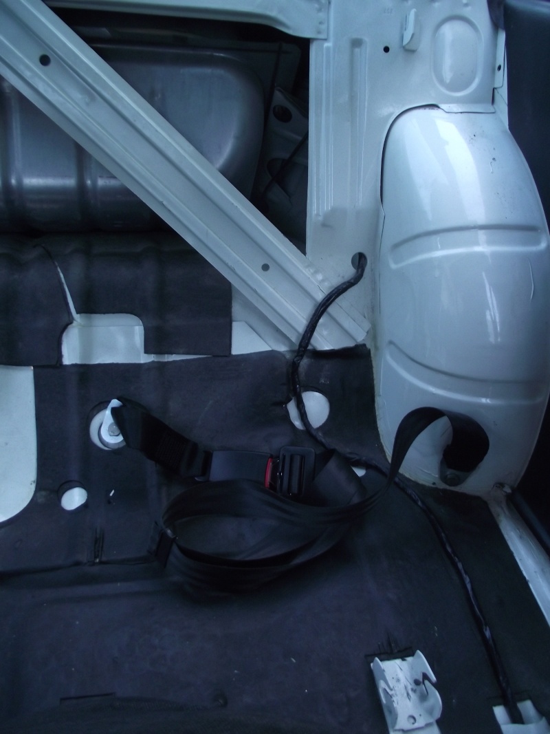

Aujourd'hui avancé de la mise en conformité
Pose de ceintures arrière, j'ai choisi des ventrale, je les ai acheter en neuve sur ce site: ImageImage
Une fois remonter :sol:

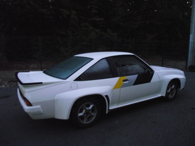

Les petites roulettes remonter avec les pneus a la bonne taille, enfin celle voulu par le technicien de la DRIEE soit du : 195/60/14 H

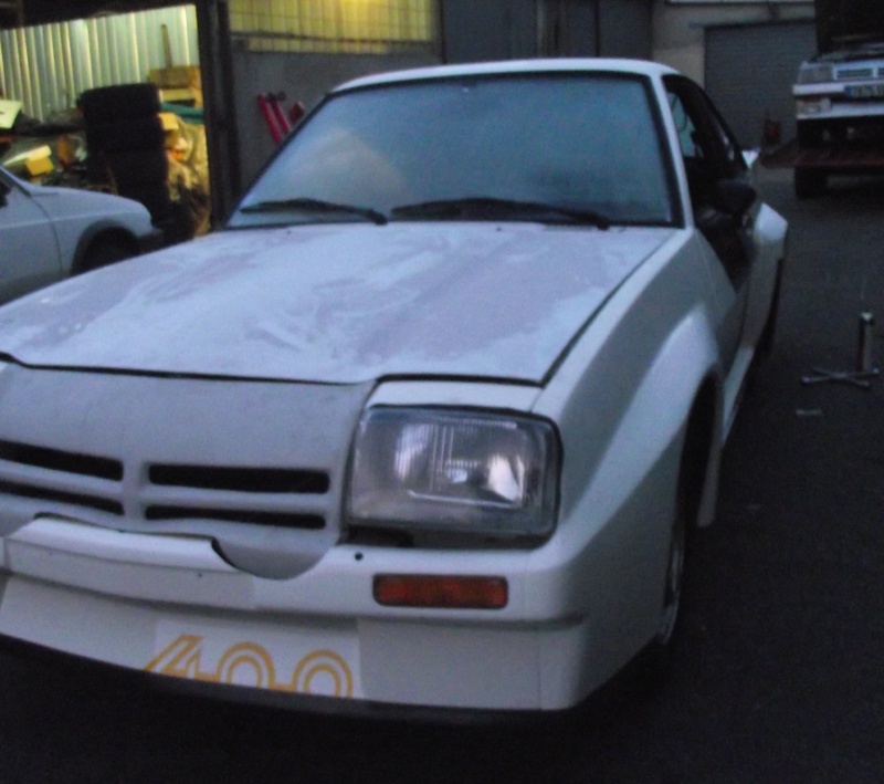

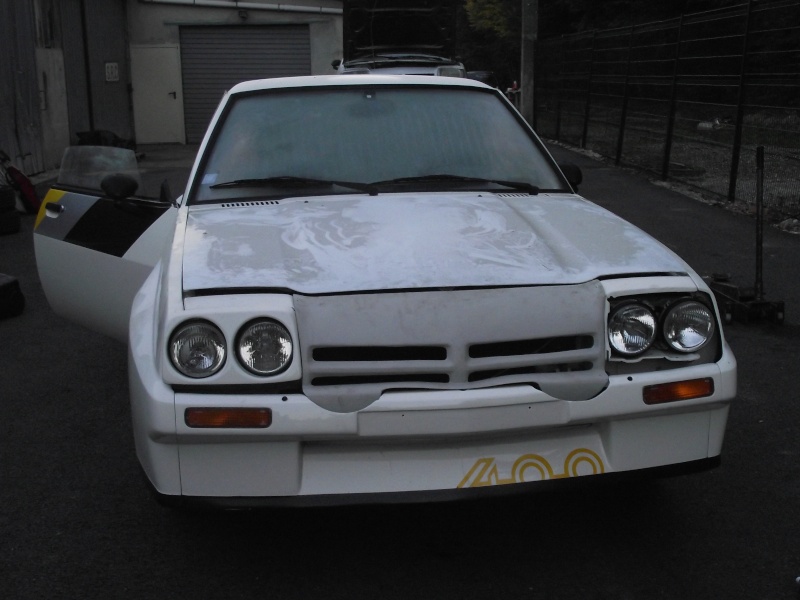

Réglage des phares, trop haut et pose d'un capot en ferraille, dans le doute que celui en fibre ne soit pas accepter
Petit essaie avec les phares carrés
