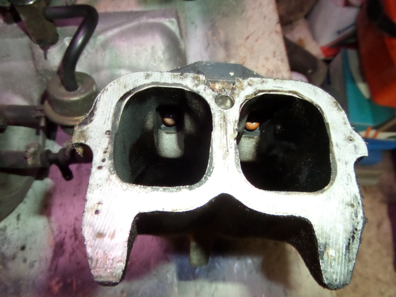

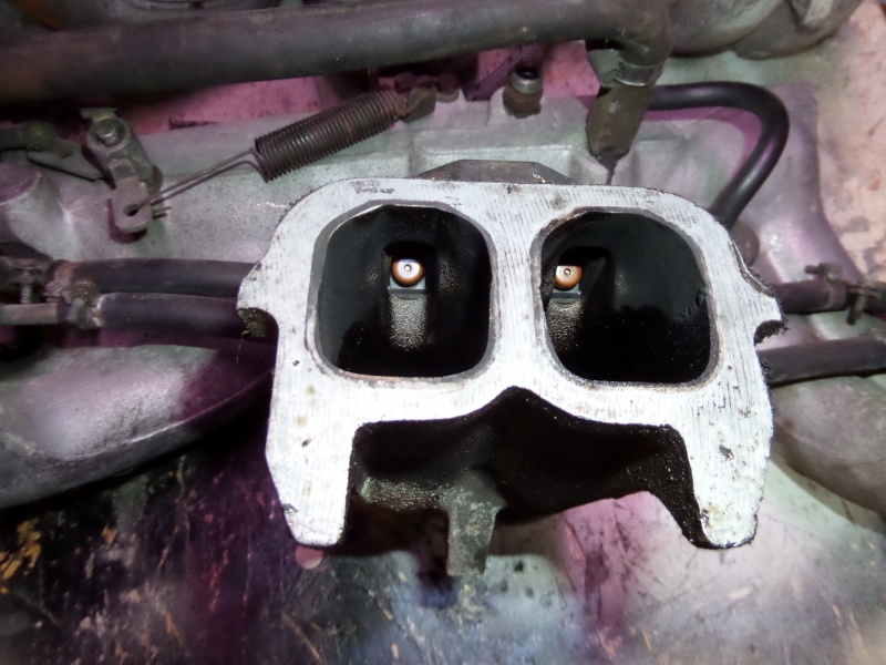

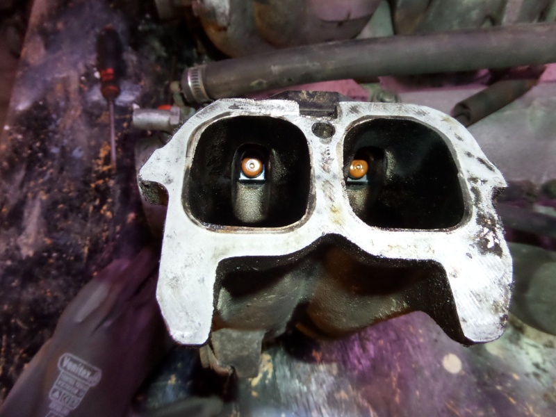

Démontage de la pipe d'injection pour remplacement de tous les flexibles caoutchoucs.
Cylindres 6-5
Cylindres 4-3
Cylindres 2-1
Les admissions m'ont l'air humides.
Je soupçonne une mauvais fermeture des injecteurs.
Je vais les faire nettoyer aux ultrasons.
On prépare les Ecuyers.
Cylindres 6-5
Cylindres 4-3
Cylindres 2-1
