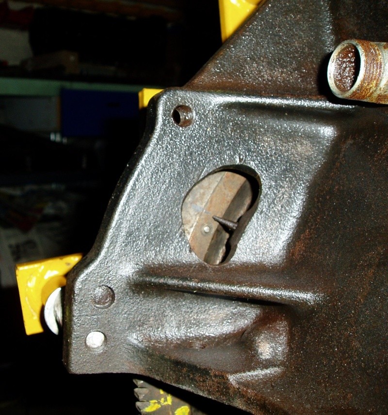

ok , j ai reçu la lampe stroboscopique...
je ne trouve pas le regard du bloc décrit sur la revue technique.
Dernière modification par rachtaia le mer. 13 août, 2014 14:48, modifié 1 fois.
Chez un CIH ça se trouve coté collecteur d'échappement à l'hauteur de la sonde pression d'huile.

héhé!!!
Je ne trouve toujours pas
mon Moteur est un 1200 donc OHV,non???
Et ton RTA dit quoi ?
Si tu as un OHV les marques sont sur la poulie et le carter de distribution.

si ton 1200 est un peu gras sur le carter de distri, ca ne m'étone pas que tu ne trouve pas, il faut bien nettoyer ce carter et la poulie de vilebrequin... si tu as un marqueur genre "ecrimétal" c'est encore mieux :oui:
