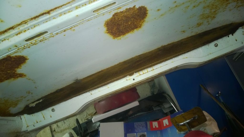

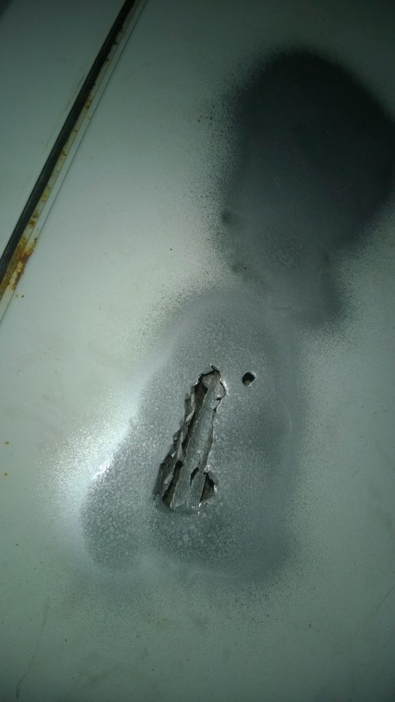

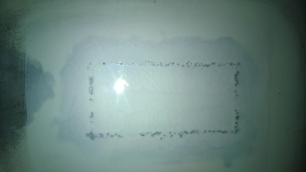

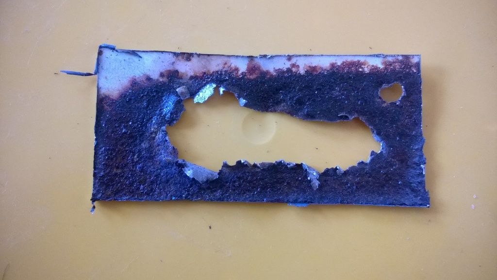

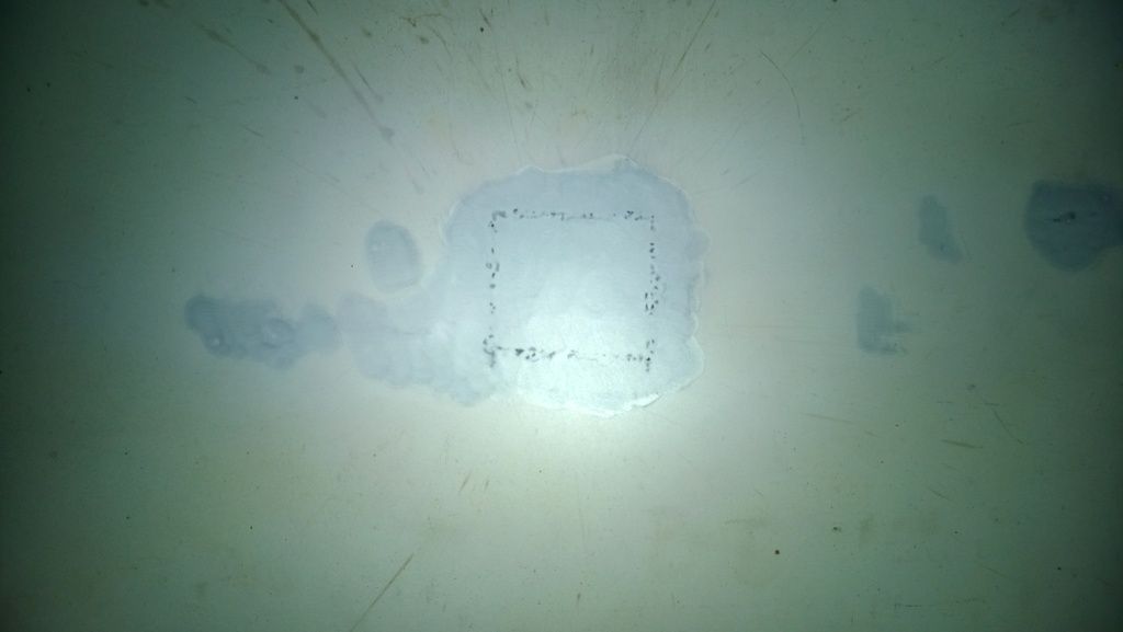

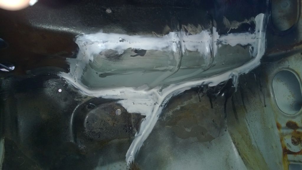

En faisant un peu le tour sur le cul de la belle, je m’aperçois qu au niveau de la traverse de renfort de la malle de coffre ca cloque un peu, un petit coup de meule et oohhh mince !
Du coup je décide d aller un peu plus loin, et regarde sous le cil de toit ! c’est le joint carroserie qui a dut garder l humidité et qui a commencé a pourrir le tout, du coup obligé d ouvrir cette traverse pour pouvoir soigner le bobo correctement !
On découpe et on essaie de faire un beau petit pansement sur les deux cotés
Pour mes premiers essaie en soudures, je suis pas fort mécontent

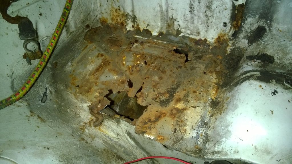

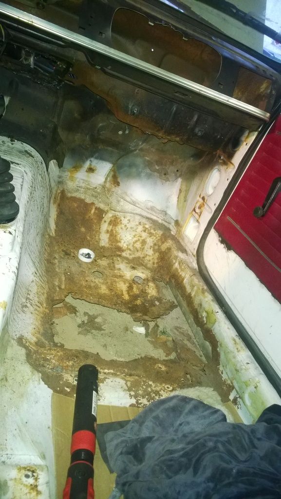

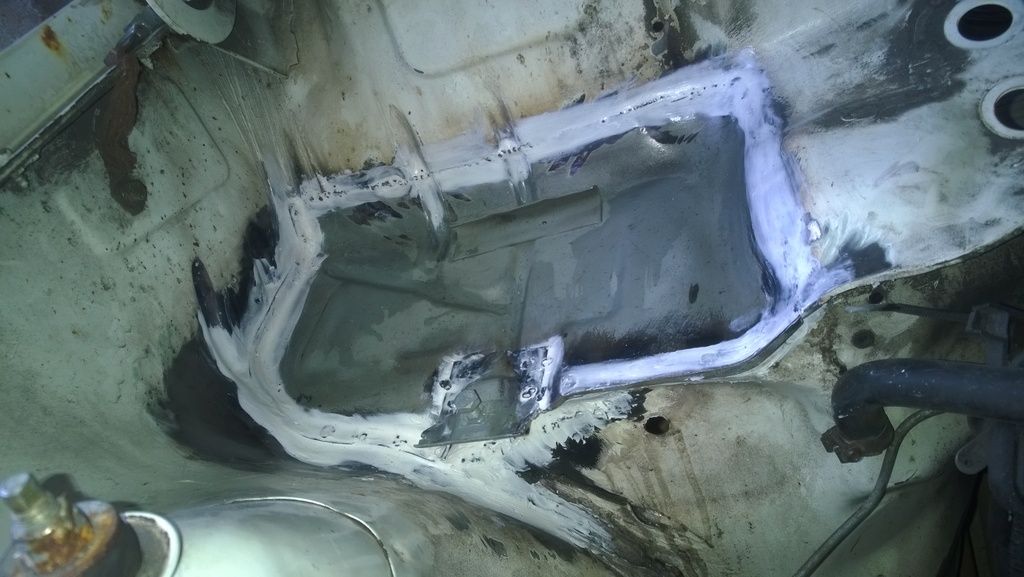

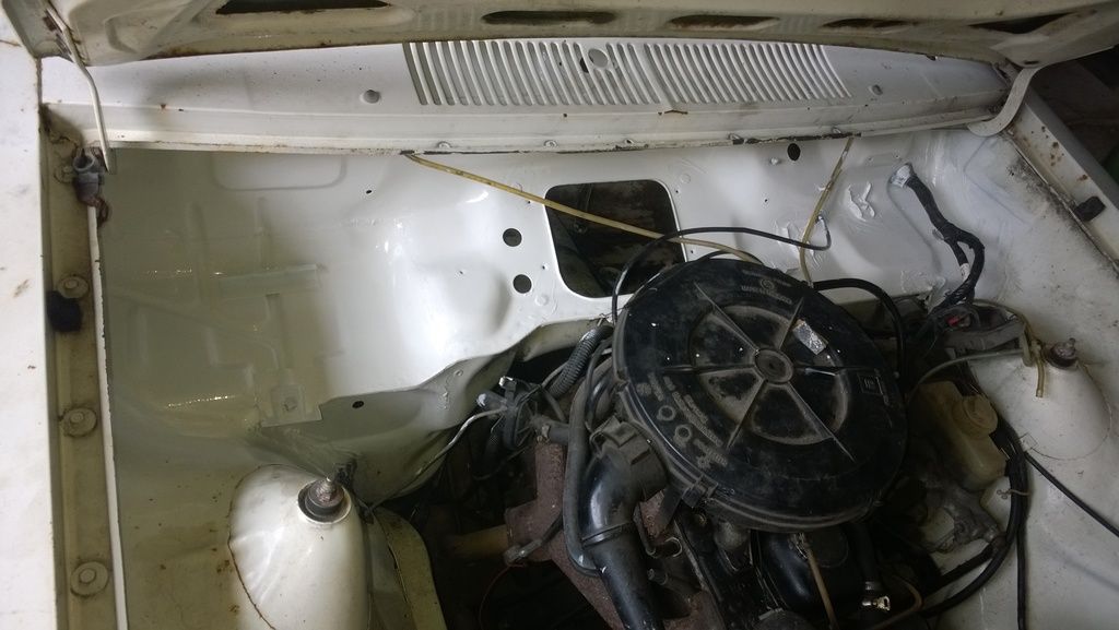

Aller on attaque un gros morceau, le bac a batterie fort malade :
On dépouille tout l intérieur

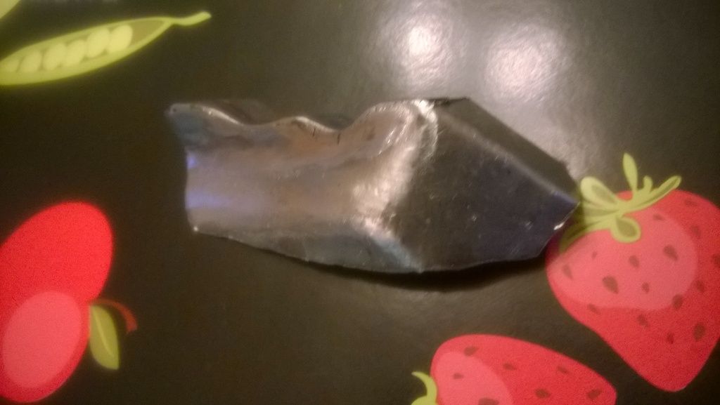

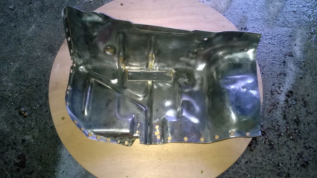

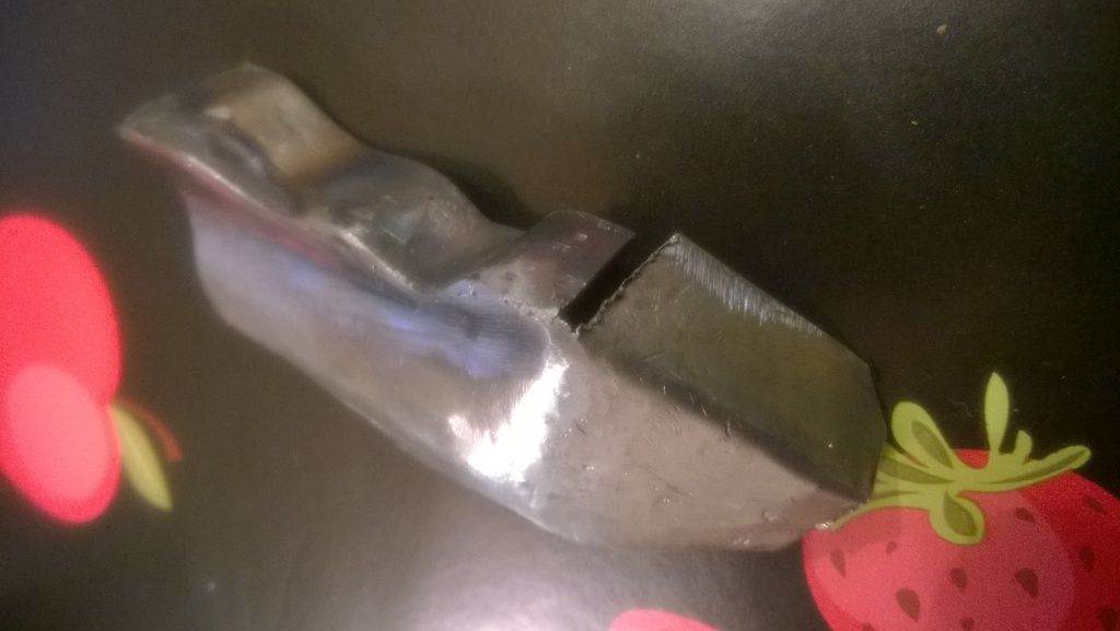

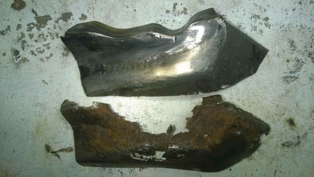

Le bac donneur et mon premier essaie au martelage pour refaire la pièce sous le bac qui avait souffert du temps aussi !
Ya fallu un peu d imagination
Mais une fois le tout soudé et jointé, je trouve ca pas mal
Bon y’a plus qu’a s’occuper de lui :
Et on remonte tout au propre pour re-rouler enfin avec :D

Merci ca fait plaisir car c'est la première fois que je touche d un peu plus prêt a tout ca.
Bon c'est sur je prends mon temps. Et si ca me plait pas je recommence. Disons que je suis un maniac mdr.

joliment fait ton bac à batterie. Comment as tu fait pour redonner toutes les formes au bac ? On dirait un neuf. bravo :oui:
Minikobel
Messages : 178
Inscription : mar. 22 sept., 2015 11:11
Localisation : Morangles (60)
Message par Minikobel »
C'est un bac donneur d une autre kadett que l ancien proprio m avait donné avec la voiture. Juste nettoyé, coupé et soudé.
J ai juste refait la pièce du tablier sous le bac, au niveau des égouttures.
