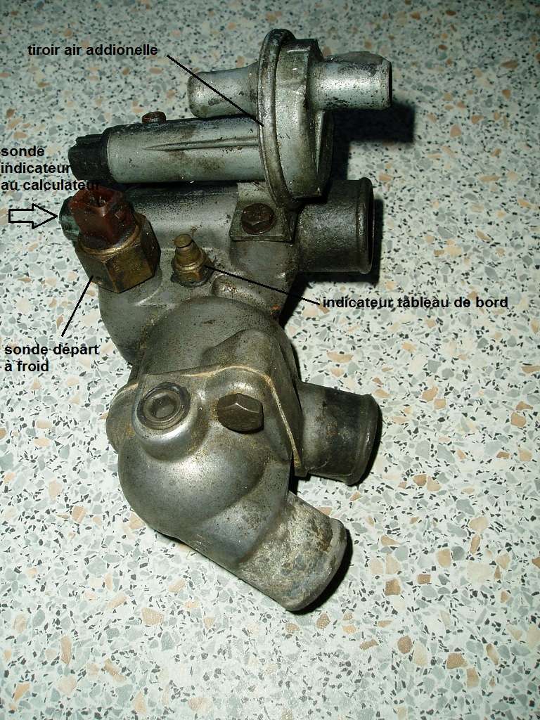

La sonde pour le thermomètre sur le tableau de bord est toujours connecté par un seul fil (bleu) et sans connecteur en plastique mais une simple cosse.
Par contre les sondes 'température temporisé' et 'température' du système d'injection on bien 2 fils chacune et là les cosses sont prises dans des connecteurs.
Les couleurs de ces connecteurs n'est pas trop logique et peuvent varier, chez moi c'est marron pour la sonde température temporisé, le reste est noir.
En total il y a 3 x 2 fils avec la même longueur qui sortent du faisceau au même endroit, donc on se trouve avec 3 connecteurs de la même forme, pour savoir qui va ou (température / sonde bleue, température temporisé / sonde marron, tiroir air additionnelle) il faut enlever l'isolation noire et voir les numéros qui sont marqués sur les fils (blancs).

Je cherche où sont placées ces trois sondes de température ?, sont elles toutes sur le boîtiers de thermostat ? car il a différents modèles évidemment sans les sondes.
Je peine aussi à trouver où acheter la sonde temporisée connecteur marron.
Oui Luc, tout est monté dans le boîtier thermostat

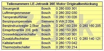

Voici une liste des composants.
Le "Thermozeitschalter" devrait être disponible ici:
http://www.oscaro.com/interrupteur-de-temp...14-28343-3957-p
Mais comme tu peux le voir il est utilisé par beaucoup des marques.

j'ai aussi retrouvé ta photo sur le net avec le boitier thermostat. Le boitier dont je dispose est le même, sauf qu'il n'y a pas d'emplacement pour la sonde marron. A la place se trouve un petit tube pour la durite qui amène l'eau de réchauffage du boitier papillon.
As tu modifié le tien ou alors il y a deux modèles ? Sinon je supprime ce tube et je perce et taraude l'emplacement pour la sonde.
A+
Je n'ai rien modifié, c'est comme à l'origine, mais il y a des moteurs 20E avec et sans injecteur départ à froid.
Donc sans cet injecteur = sans sonde marron.
La sonde marron reçoit le courant du '15' et envoi le courant à l'injecteur, donc un branchement très simple.

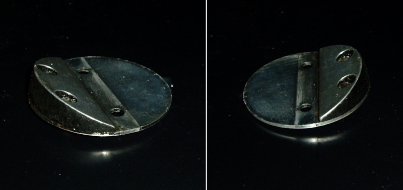

Le papillon avec la plaque vissée dessus; l'épaisseur de cette plaque est 10MM qui fait que pendant les premiers 20° d'ouverture 50% du passage d'air reste fermé, avec ça le passage d'air est progressif.

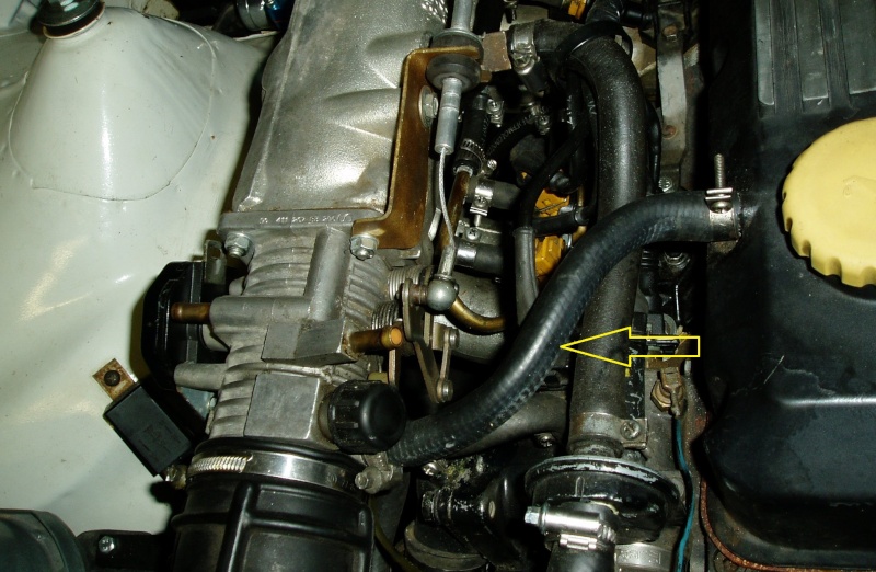

Le corps papillon avec le mécanisme ouverture progressif.
Messages : 6548
photo très intéressante dans mon cas, je vois que tu as bouché le tube qui est destiné à amener l'air sur la vanne de ralenti du 2.2 qui n'existe pas sur le LE.
Je constate que tu n'utilises pas le réchauffage du corps de papillon.
Et je vois aussi l'emplacement de relais sur la joue d'aile, je ne m'en souvenais pas.
