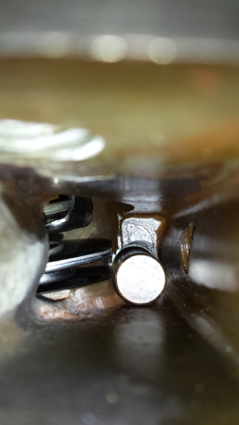

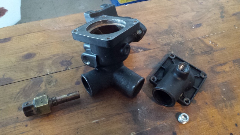

Voilà j’ai fais usiner ce boitier thermostat, pour ajouter le bouchon de purge et le thermocontact temporisé – la sonde marron.
Mais on a dû rogner un peu dans la partie sur laquelle le bas du thermostat vient reposer lorsqu’il est ouvert.
Je dois faire un plat sur le thermostat pour qu’il puisse descendre sans ramponner dans la sonde. Est-ce gênant pour le thermostat ?

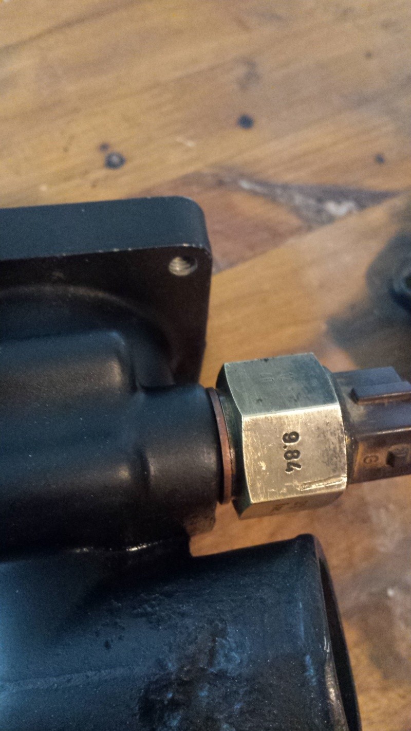

J’utilise un joint de carter d’huile pour faire l’étanchéité de la sonde. Qu’en pensez vous ?

Pour moi le joint en cuivre ne devrait pas poser de problème. Pour le thermostat, le risque est qu'il ne soit pas étanche à froid, donc un temps de chauffage moteur plus long, également le chauffage de l'habitacle moins performant.
Je ne suis pas un spécialiste, attends l'avis des autres.
A froid, le thermostat est dans la position dans laquelle on le voit sur la photo. En chauffant, le thermostat s'ouvre en descendant, en fermant l'orifice inférieur du boitier.
