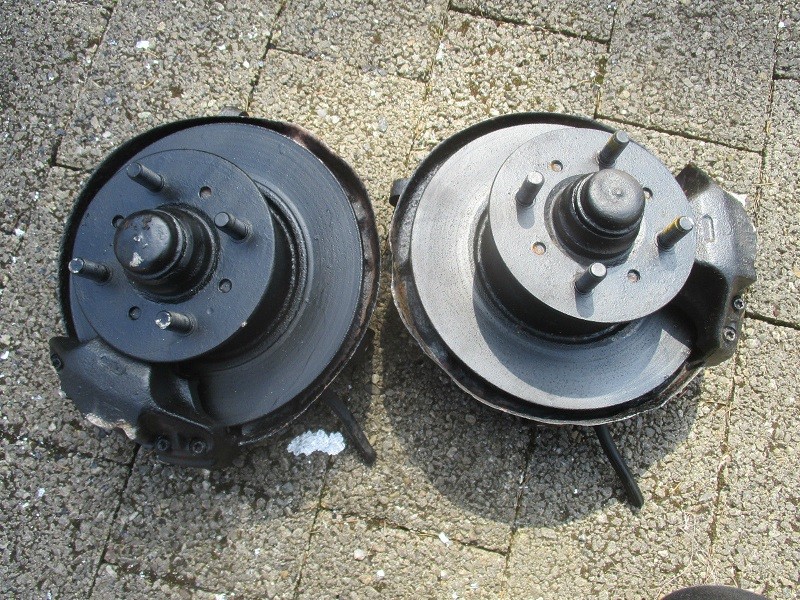

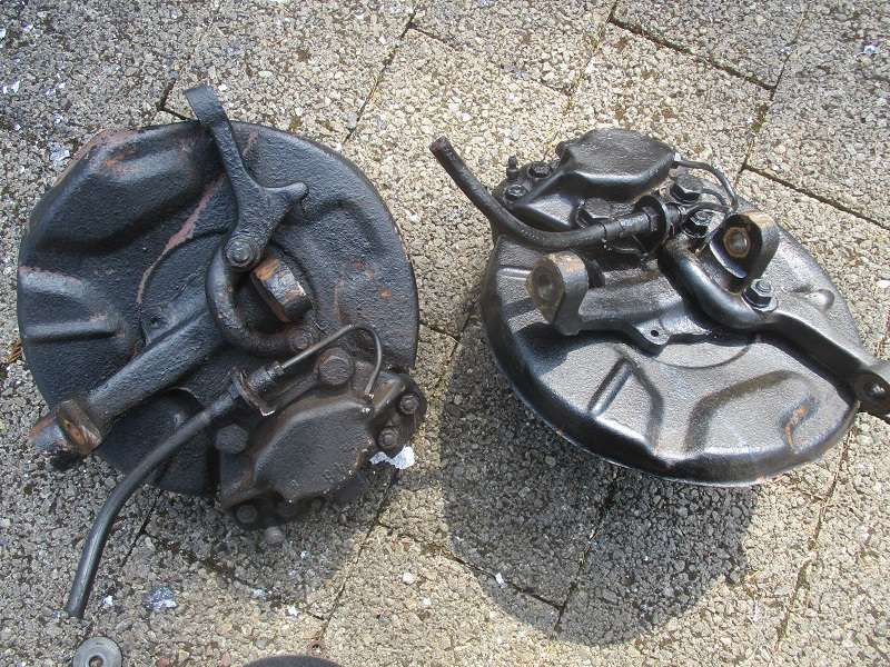

:)) :)) hé bien je vouspresente mes nouveau frein , bien sur ils seront refait a neuf :oui: :oui: :oui:
je devrais alors commander des roulement pour opel GT car pour kadett B ce n'est pas presicer si c'est pour 1900 ou moin
faire les choses bien du premier coup évite d'y revenir dessus 15 fois
Pour être sure que tu auras les bons roulements je te conseille de démonter les roulements et les emmener chez un concessionnaire Opel.
Les modernes Opel à traction ont souvent les mêmes roulements à l'arrière que les anciens propulsion à l'avant............
