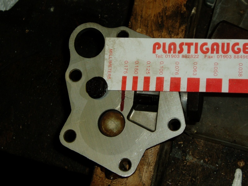

intéressant ça ! je ne connaissais pas non plus.
Sur la première photo, la tige est présente ? je ne la vois pas.
Oui, elle est posée sur l'enveloppe, juste au dessus 'plastigauge'.

C'est bien ce que je pensais , c'est minuscule !! :)
Ces tiges existent en plusieurs épaisseurs, c'est selon le jeu qu'on doit mesurer.
- Blanc est de 0,018 - 0,045MM.
- Rouge est de 0,025 - 0,175MM.
- Bleu est pour 0,10 - 0,25MM.
- Vert est pour 0,175 - 0,50MM.
Ce produit n'est pas nouveau, dans les années nous utilisions ça déjà.
J'utilisais ça également pour mesurer le jeu de pignons de ma pompe à huile.
