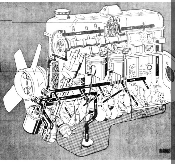

Retour au problème de pression d'huile; la lampe témoin sur le tableau s'éteigne quand le moteur tourne, c'est à dire as tu vraiment de la pression d'huile ?
Ici le plan du circuit d'huile.

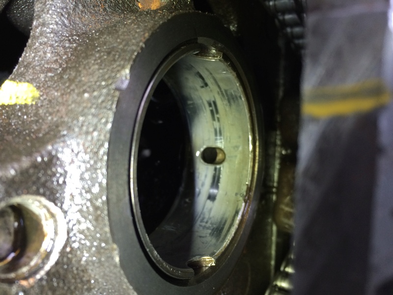

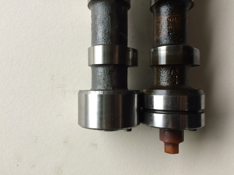

Oui c'est ça en effet mais j'ai réussi à trouver mon problème!
C'est l'arbre à came! Le modèle injection n'a pas de rainure sur le premier palier contrairement au modèle carbu!
Du coup l'orifice d'huile est "complètement" bouché et n'arrive plus aux culbuteurs et au poussoirs!

Carlos a écrit : dim. 26 févr., 2017 16:41C'est l'arbre à came! Le modèle injection n'a pas de rainure sur le premier palier contrairement au modèle carbu!
C'est ça lorsqu'on est novice en moteur Cih! :mouah:
Je me demande si c'est normal? On dirait plutôt un oubli d'usinage de la rainure, non? :?:
