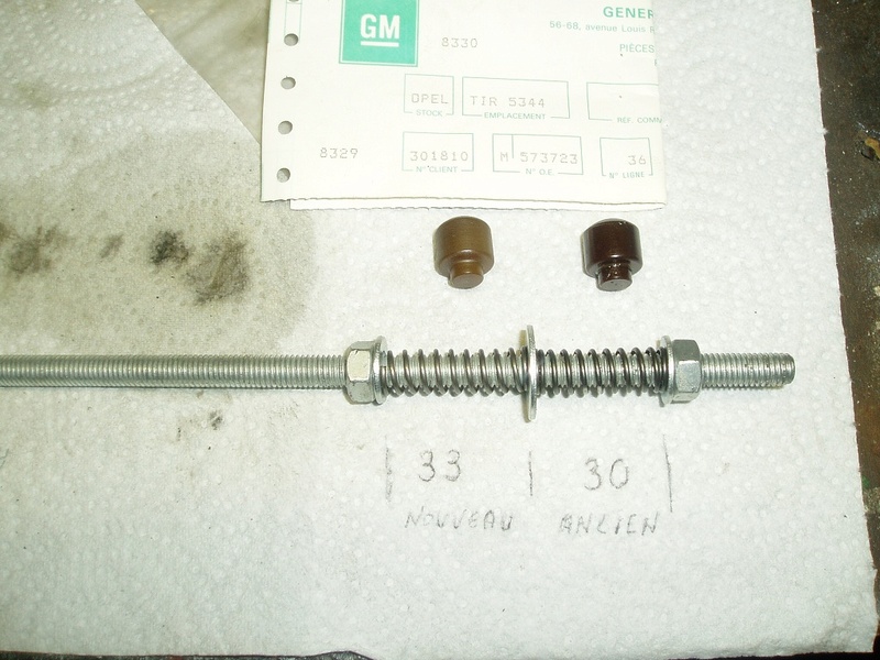

Je commencerai chercher dans la pompe et surtout le clapet de décharge.
Regardes bien les dimensions et la forme du ressort.

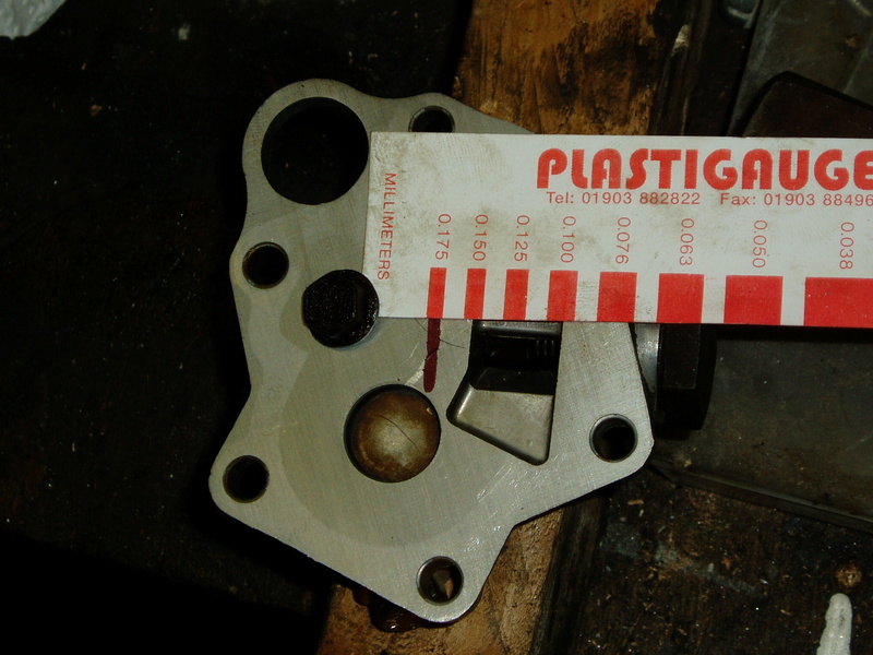

Avec du plastiguage on sait tout.

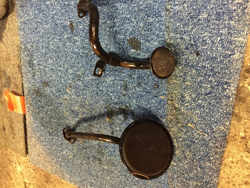

après de nouvelles tentatives malheureusement sans résultat (couvercle de pompe à huile neuf, passage en 20W50...) je me pose une question au sujet de la crépine.
Nous avons mis une crépine de ce type pour pouvoir mettre un carter de Commodore A.L'ensemble se trouvait sur un 2.5S de 67 .
Mais sur les moteurs des générations suivantes, comme le 30E par exemple ou le 2.5 H qui est sur ma Commodore et qui date de 70, la buse d'aspiration de la crépine est bien plus petite par rapport à celle que vous pouvez voir sur l'image.
Peut il y avoir une incidence sur la pression à cause de cette crépine?

Laurent, ce dessin ne me dit rien, mais une chose bien connue est que pour un bon débit, l'aspiration d'une pompe est plus importante que le refoulement.
Le diamètre du tube entre la crépine et le bloc est donc important mais aussi l'absence des restrictions, joint en papier et orientation des brides bloc/tube et bien-sure, la crépine elle même.

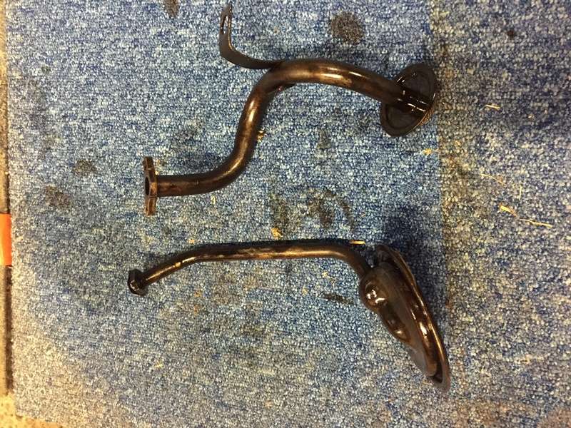

A gauche la crépine que l'on avait mis sur le 30E et qui proviens d'un 2.5S de Commodore A et à droite, la crépine d'un 25E de Commodore A GS/E.
Comme vous pouvez le voir, le diamètre du tube est presque du simple au double et l'inclinaison est différente elle aussi.

Intéressant cette différence de diamètre de tube.
Mais... Les conduits d'huile entre un bloc 2.5l et 3.0l ne sont-ils pas identiques? Pourquoi aurais tu une bonne pression sur le 2.5l avec cette crépine, et pas sur le 3.0l ? :?:

Je vois que ta crépine est d'un très ancien 6 cyl. elle n'a pas encore le support qui va sous la vis du palier.
