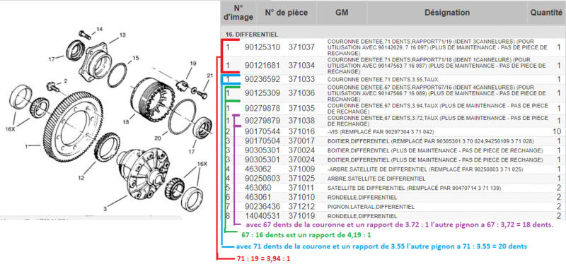

Si vous regardez ce tableau vous voyez qu'il y 4 rapports de 'pont' possible 4,19:1 / 3,94:1 / 3,72:1 / 3,55:1
Pour le montage de l'autobloquant il faut juste la pièce nr. 3 avec ou sans la pièce 1

Je confirme, il me faut seulement la pièce n° 3

A savoir que la pignonnerie de F18 et F20 va dans la boite F16 et inversement . Seul le différentiel est plus gros sur F20 . Toutes les F20 sont a rapport rapprochés ( C ) mais pont long ( entre 3.45 et 3.72 ) . Les F18 ont les 2 ( C et W ) comme les F16 . Le pont 4.19 est très difficile a trouver .
Tu peut trouver tout ça sur opel-infos.de .
