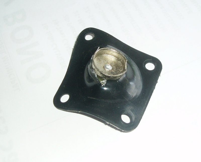

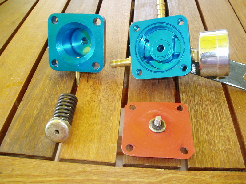

J'ai monté un régulateur réglable de la marque "F1-Z Power Valve" un beau produit chinois acheté sur un site allemand pour même pas 30 Euro, après 1 Km le moteur commençait à tousser, après avoir ouvert j'ai constaté que la membrane était percée
J'ai contacté le fournisseur qui m'a remboursé de suite :bien: mais avec ça je n'avais pas un autre régulateur.
J'ai fabriqué une nouvelle membrane à partir d'une membrane d'une pompe d'essence d'une Renault Frégate, trouvée chez un vendeur vers Paris et montais ça dans le boîtier du régulateur.
Depuis je n'ai plus de souci avec ce régulateur.
