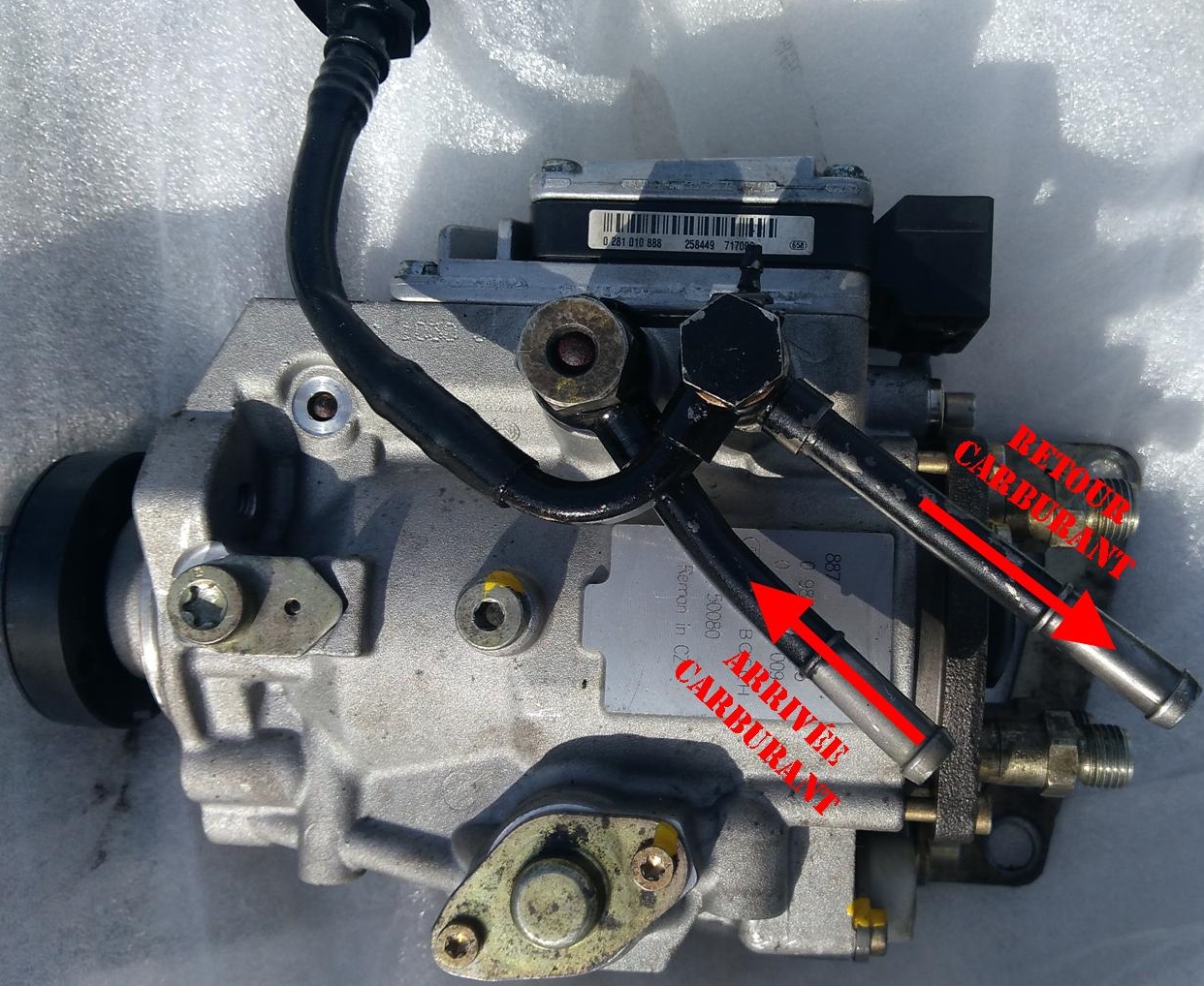

Quelle est la marque et type de la pompe ?
Messages : 5154
Bosch VP44,
C'est juste pour avoir confirmation des canalisations.
Parceque j'ai du carburant au retour, mais pas aux injecteurs.

Là nous sommes plutôt dans le remontage, il n'y a jamais eu de code erreur.
S'il ne démarre pas il fini à la casse.
Tu as du gazole sur le retour au réservoir. Ce qui veut dire "seulement" que ta pompe est bien gavée.
Mais qu'en est il du retour des injecteurs ?
Messages : 5154
Pas de retour aux injecteurs.
J'ai mis un peu de pression dans le réservoir en faisant tourner le démarreur, mais toujours rien.
Il faut "compter" combien de temps environ pour que ça se réamorce?
Peut être que je n'insiste pas assez longtemps.
Retire tes bougies de préchauffage pour décomprimer tes cylindres et épargner ton démareur. Et fait tourner...
Ça peut en effet être long, voir très long.
Un point important : les p...tains de joints entre le cul de l'injecteur et son pont de gazole sont "super-facilement détériorés" si trop serrés. Et si c'est le cas, ça ne démarre pas...

Merci pour ta réponse.
Les joints je les ai changés au tout début, et je pense les avoir mis pas trop serré.
Pour les bougies je vais les démonter.
Par contre il y en a une de foiré, si je casse la tête pour utiliser une queue de cochon, l'autre partie ne risque pas de tomber dans le cylindre?
Sinon comme c'est sur le n°1, je le met au repère et il n'y a pas de risque?
